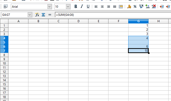

Voor o.a. mijn electrische meetresultaten gebruikte ik een oude versie van Excel. Maar dit programma liep vaak vast (Windows 10 prof) en daarom OpenOffice geïnstalleerd (4.1.13).
Nu loop ik tegen een klein probleem aan.
Wanneer ik een aantal getallen invul in een kolom en daarna voor SOM kies krijg ik keurig de juiste waarde inhet vakje daaronder. Wanneer ik op dat betreffende vakje klik krijg ik de SOM formule te zien.
Tot zover geen probleem. Maar wanneer ik onder dzee cel 1 of meerdere getallen invoer en dan die cellen plus de cel met de hiervoor gevonden waarde invul wordt deze waarde (G5) niet meegenomen in de 2e som. Dat gebeurt wél in Excel. Wat doe ik fout? Ik heb in de Help geen oplossing gevonden.
Wie kan mij raad geven?
Als voorbeeld een afbeelding van mijn scherm.
Groet, ruud

Zover ik weet wordt LibreOffice (veel) actiever ontwikkeld dan OpenOffice, dus ik zou voor de eerste kiezen als alternatief voor MS Office. Heb ook even getest: de geneste SOM functie werkt gewoon in LibreOffice Calc 7.4.3.2
e: ehmm beste Bapaktus, u maakt een foutje? In het screenshot zie ik staan SOM(G6:G7) maar er zit een lege cel tussen. Dus dat moet zijn SOM(G5:G7) of SOM(G6:G8).

Je formule klopt niet: G6:G7 moet G5:G7 zijn.
Het werkt gewoon in OpenOffice en Libreoffice.

Klopt.
Dat is juist het probleem,
Dus dan wordt die cell niet meegerekend.
Dit terwijl ik die cel wél (G5,6,7) heb gesorteerd.

In het screenshot heb je op dat moment G4-G8 geselecteerd, terwijl je op cel G8 staat en daar zit de formule =SUM(G6:G7) in. Hoe je die "dat wil je niet" formule daarin hebt gekregen vertelt het screenshot niet.

Je doet niks fout.
Er zal een verschil in werking tussen Microsoft Excel en Libre Office zijn. Bij Microsoft Excel wordt kennelijk standaard alle geselecteerde cellen bij elkaar opgeteld en bij Libre Office wordt de werkelijke selectie pas begonnen met het veld onder de laatste somfunctie. Dit is contra-intuïtief want in het beeld zie je dat alles geselecteerd is en in het formuleveld zie je dat er in werkelijkheid maar een deel geselecteerd is.

Ik heb deze onder Ubuntu geïnstalleerd. FreeOffice neemt voor de somfunctie wel netjes de gehele geselecteerde kolom. Ook als er tussenwaarden van somfuncties staan. Dit werkt dus overeenkomstig Excel.
Ik verwacht dat OpenOffice en LibreOffice onder Windows dezelfde nukken vertonen.
