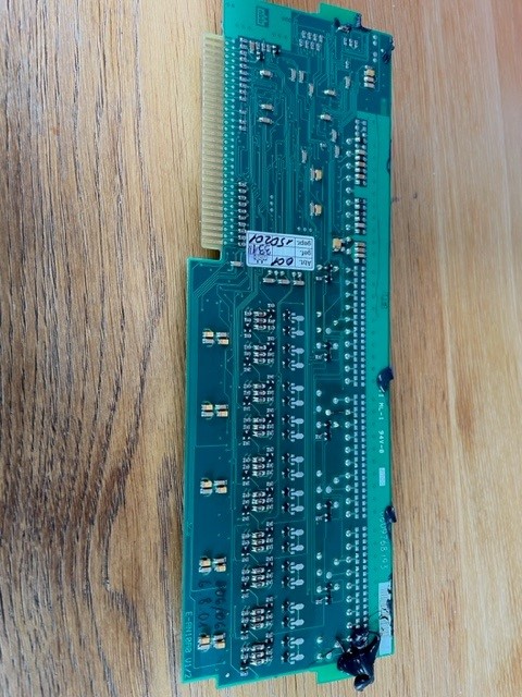

ik heb een tijdje geleden een hiab laadkraan met radiosturing op mijn aanhangwagen gebouwd, nu zit ik met een probleem wat vermoedelijk in de printplaat zit na wat gemeten te hebben
de hydraulische ventielen worden aangestuurd met een control box , als ik een joystick op de radiosturing bedien dan komt er afhankelijk van hoe ver ik de joystick omduw een voltage van 0 tot 24 volt op de solenoids van het hydraulisch ventielblok ..
het probleem is dat op 1 van de solenoids het voltage niet meer wegzakt naar 0 maar blijft hangen op het voltage waar je stopt (als je lang genoeg wacht zakt het heel zachtjes terug naar 0 volt )
eerst dachten we dat het te maken kon hebben met de potentiometer van de joystick in de radiosturing , maar deze hebben we gewisseld met een joystick die perfect werkten en het probleem blijft helaas , ook als we de radiosturing verbinding verbreken met de receiver dan blijft het voltage hangen
heb dan de printplaat naar een winkeltje gedaan die printplaat reparaties uitvoerd , deze man heeft een relais vervangen een aantal dingen na gesoldeerd van het circuit en een transistor vervangen als ik het goed had begrepen.. helaas blijft het probleem
het probleem is er ook niet altijd ... het is precies dat het met koude/vochtig weer terugkomt , als de printplaat een dag binnen heeft gelegen werkt het weer een tijdje goed en dan plots niet meer
iemand van jullie een idee welk component dit kan veroorzaken , moet de reparatie sowieso laten uitvoeren door een kenner , maar dat weet ik al waar we moeten naar zoeken
op 1 van de foto's zie je ook dat we een printbaan hebben moeten repareren , deze was niet volledig door maar ik zag een bruin goedje op de baan zitten en door er over te wrijven met een wattenstokje sprong deze stuk ... misschien heeft dit er ook iets mee te maken ..
op de foto zie je de connector aangeduid met een zwart streepje waar het probleem uit gemeten word
ik hoop dat ik het duidelijk heb uitgelegd , ik hoor het graag !
