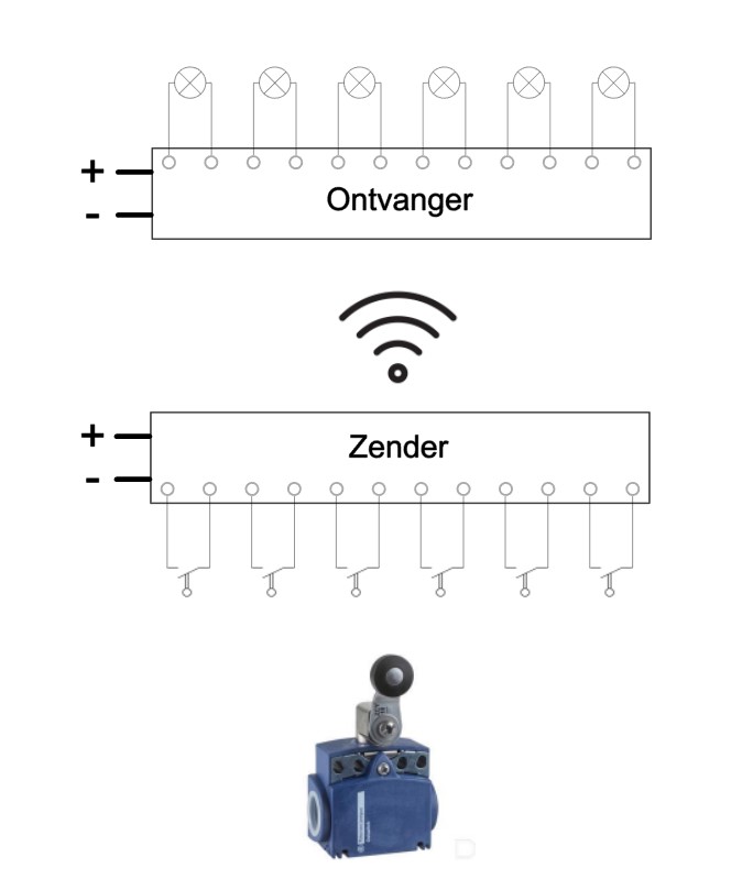

Voor een project zou ik een controle/status bordje willen maken met 20 lampjes.
Deze worden aangestuurd door kleine eindcontactjes met rol.
Wanneer 1 contact word ingedrukt moet lampje waarmee deze is verbonden gaan oplichten.
Op zich lijkt me dit niet moeilijk om dit bekabeld te maken.
Helaas is de afstand van contactjes tot bord zeker 200 meter.
Bestaat er iets(zender/module)dergelijks waarmee ik dit kan? In welke richting zou ik moeten zoeken? Moet ook op 24V/DC werken. Mag ook wat kosten want moet feilloos werken.
Zie schets ter illustratie. Alvast bedankt.

Dat wordt denk nog moeilijk om een 20 kanaals zender ontvanger te vinden. Als je al wat vindt zit je met de te overbruggen afstand van 200 meter.
Bekabeld gaat het waarschijnlijk meer feilloos werken dan via een zender ontvanger.
Als de lampjes ledlampjes voor 24V mogen zijn dan loopt er maar heel weinig stroom en dan is 200 meter echt geen probleem voor een kabel en hoeven de aders ook maar 0,75mm2 te zijn. Eventueel dunner kan ook nog.

Daar bestaan zeker oplossingen voor. Maar heel makkelijk is dat niet. De informatie van twintig contacten zou je gewoon serieel kunnen doorsturen. via een eenvoudig zendertje dat je moduleert met de graycode.
Aan de ontvangerzijde moet de bitstream dan weer van serieel naar parallel worden omgezet en gedecodeert.
Vroeger had je daar mooie TTL IC's voor die dat konden. Maar dat is niet meer Nu zou ik dat probleem oplossen met een PIC of atmel cpu. Het coderen en decoderen naar graycode is met een cpu wel wat makkelijker.
Deze oplossing kan prima werken, maar de kans op storing is ook erg groot.
In plaats van dat hele simpele zendertje en ontvangertje kun je misschien beter een verbinding maken met lora, wemos, ziggbee of bluetooth. Met behulp van een cpu is het met deze systemen niet lastig om steeds een paar bytes aan info versturen waarmee je een paar lampjes aan of uit zet.

Ook ik zou voor kabel gaan, als het"feilloos" moet zijn. Let wel 100% foutvrij bestaat niet, maar met een bedrade configuratie komt men er wel het dichtste bij, altijd, onvermijdelijk.
Dat gezegd zijnde: het is volstrekt niet moeilijk om die 20 bits samen te vatten tot drie bytes oftewel 24 bits achter elkaar, dan is er zelfs ruimte voor start, stop, pariteit. Decoderen aan de andere kant is iets lastiger maar nog steeds zeer haalbaar. Hier zijn meerdere deelnemers die zoiets losjesweg uit hun mouw kunnen schudden; zelf zou ik er iets langer over doen.
Deze seriele informatie kan men nu per radio versturen, bv. met moduletjes voor UHF; maar men kan ze ook op kabel zetten, en dan volstaat een nul of afscherming en een enkele ader; er kan dus nu plots stevige en goed afgeschermde kabel gebruikt worden, misschien microfoonkabel uit de PA-wereld of misschien coax - op coax heb ik geen zicht.
Als het radiofonisch moet gaan dan zou ik STERK afraden om bluetooth of wifi of dergelijke te gebruiken, dat is consumentenspeelgoed en bovendien al te vlot kraakbaar.
NB ik denk niet dat het al vermeld werd, maar het kan erop aankomen: welke frekwentie dient er gehaald? M.a.w. hoe lang mag het duren voor het omzetten van een schakelaar "aan de andere kant" ontvangen wordt? Is bv. 1 update per seconde voldoende? 10? 100? 1000? 100 updates per seconde betekent 2400 bits per seconde, voor RS232 over kabel is dat een eitje over 200 meter. Sneller is zeker mogelijk maar is misschien overkill, en zou kunnen de bedrijfszekerheid verlagen.

Werk. Dus geen hobby. Ik wil over een afstand (op ledbordje)kunnen zien of een transportband vol staat of niet. Dit is als tussen oplossing.Dus zwaar high tech moet het niet zijn. Op deze transportbanden worden legplanken met goederen geplaatst. Hieronder kunnen simpele contacten geplaatst worden. Op die manier kunnen we over deze afstand dan zien als deze nog vol staan of al leeg zijn.
NEtwerkkabel is denk ik net weer te dun, maar als je een doos kabel hebt staan kan je het gewoon proberen je hoofd de kabel niet eens uit te rollen. Uit de doos steekt het begin en het eind zoek je op in de doos.
Een goede 24V ledlamp heeft maar ca 20mA aan stroom nodig

Een goeie AWG23 netwerkkabel doet iets van 8 ohm per 100 meter. Dus 20mA, 200 meter heen en terug = minder dan een volt spanningsval. Ik zou niet verder zoeken
Zou aan de kant van de LED-indicators wel wat overspanningsbeveiliging voorzien in de vorm van VDR's of TVS diodes.

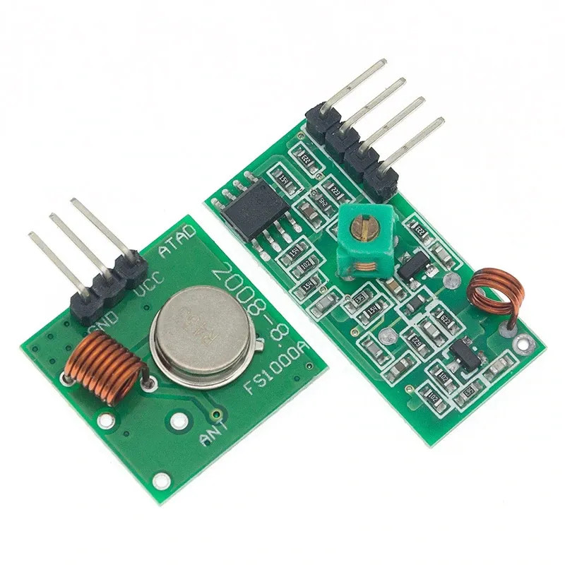

Zoiets misschien?
https://velleman.eu/products/view/?id=461908
Het is wel maar getest tot 50m maar misschien werkt het ook over een langere afstand.
Ik heb dat kitje vroeger zelf ook voor van alles gebruikt (niet over 200m) en het werkte wel goed.
Met twee zo'n kitjes zou je maar 4 draden nodig hebben. Dat is goedkoper dan een kabel met veel meer aders.

Ja, die veel-aderige kabel is de killer van het oorspronkelijke idee, wegens de kost. Maar de topicstarter gaf aan dat kost niet het eerste criterium is.
Verder zie ik vooral niet graag DIP-IC's in voetjes, dat is dan weer nefast voor de betrouwbaarheid - vooral in een (pseudo-)industriele omgeving, waarover het gaat naar ik nog altijd vermoed - veel stof, volop vibratie, al wat men niet wil voor elektronica - en betrouwbaarheid is nu juist wel belangrijk.
En aan de zendende kant zie ik nauwelijks bescherming - 1 weerstand per ingang, zo lijkt het - ik zou toch minstens een serieweerstand willen zien plus twee clampingdiodes.
Kortom: ik zou dit kitje niet aanbevelen voor de topicstarter, maar het kan wel inspiratie bieden.
