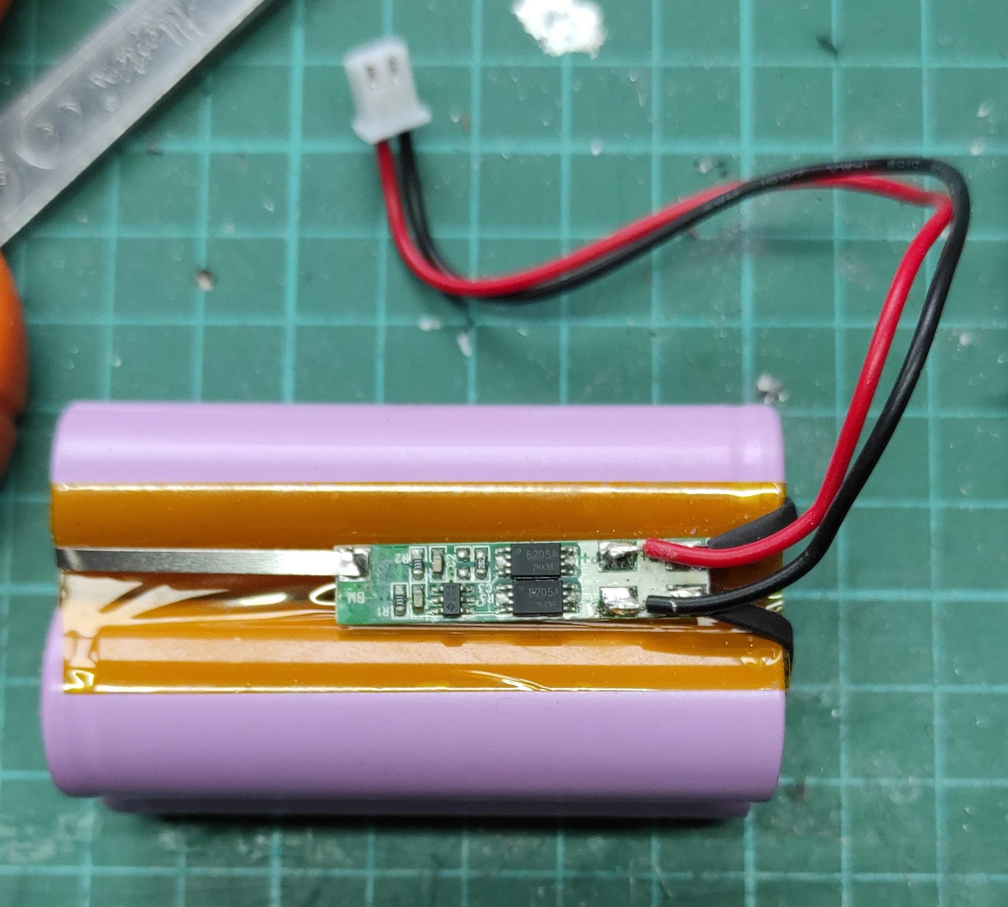

Dat is een 2S2P pakket: celgroepen mag je altijd als 1 cel beschouwen (voor het BMS althans).
Let op dat menig BMS, simpel of complex, vaak pas tot leven komt door even een laadspanning op de daarvoor bestemde aansluitingen aan te bieden. 6,2 Volt is wel vrij laag (3,1 Volt/cel) maar ik verwacht dat daar nog wel leven in komt na even aansluiten van een laadspanning.
Of je aansluitingen kloppen kan ik niet beoordelen: vaak wordt pack-minus en pack-plus met P- en P+ aangegeven op zo'n printje, en is een tussenaansluiting Va, V1, Ba of B1 genoemd, met oplopende letter of getal naarmate het aantal tussenaansluitingen toeneemt.

Of je aansluitingen kloppen kan ik niet beoordelen: vaak wordt pack-minus en pack-plus met P- en P+ aangegeven op zo'n printje, .
Poeh! Ik ken ze met B+ en B- voor de batterij en voor de belasting wel eens (*) het P-voorvoegsel.
Zie deze bijvoorbeeld:
Iniedergeval zijn P- en P+ NIET de PACK plus en min, maar de belasting. (deze heeft een aparte charge aansluiting, dat hebben ze niet allemaal).
(*) = rew-speak voor "meestal"
Mijn eerste reactie was: Als je het zo hebt aangesloten en OP het BMS meet je 0V, dan heb je hem verkeerd (niet) aangesloten. Als je NA het BMS nul volt meet, zie hierboven de opmerkingen van andere mensen.

Uh, hetzelfde moet je doen na vervanging van de cellen: even laadspanning aanbieden op de juiste connector brengt dan het BMS tot leven.
@ rew: ja dat is waar. Maar dat neemt niet weg dat we nu niet weten hoe het wél aangesloten is.
Op 17 september 2023 19:41:28 schreef weardguy:
[...]@ rew: ja dat is waar. Maar dat neemt niet weg dat we nu niet weten hoe het wél aangesloten is.
Zoals op de foto, is "Af fabriek" , dit zijn nog de oude cellen. Led lamp brand er 5 minuten op terwijl de lader "Vol" aangeeft.
Printje is aangesloten zoals in Rew's tekening.

Oké, even wat harder gezegd: je loopt hier al een aardige tijd rond, dus dan zou je ook moeten weten dat dit nu wel een erg groot raadplaatje wordt.
Wát is nu precies het probleem? Heb je de cellen nu wel of niet vervangen?
Zo ja: breng kort een laadspanning aan. Zo nee: de cellen zijn gewoon heel erg gaar, hebben mogelijk interne sluiting en het BMS regelt de rest: als de spanning te ver daalt, wordt er afgeschakeld.
Het BMS kán defect zijn, maar de kans is klein bij dit soort printjes.
6.2V cellen, is 3,1V per accu. kan goed zijn dat de BMS dat als leeg aan zit.
als je laadspanning aanbied, zie je de cell spanning dan stijgen?
van die universele BMS printjes, kan je starten door ofwel de laadspanning aan de laadplug aan te bieden, OF de laadspanning op de uitgang
dit is dus een 2cell bms, de bms ziet maar 2 spanningen.
Als de lader vol aangeeft dan zou je direct over de 2 cellen iets tussen 8,0V en 8,4V
moeten meten.
Als dan binnen 5 minuten de accu van 8V+ naar 6,2V inzakt dan zijn de oude accu's niet meer goed.

Ja, na een tijdje springt het ledje van de lader ook van "Rood" naar "Groen". Maar als ik dan de lamp aanzet is het na 5 min gebeurt. Dan zijn er 2 (blijkt later) ingekakt.

Ik heb inmiddels de 4 cellen losgepeuterd, (zo vast zaten de puntlassen niet). 2 Cellen meten 4V, 2 Cellen meten 3V. Ik was te laat (had ze al door elkaar gegooid) om te weten wie-wie was.
Dus BMS lijkt goed. Ik ga nog wat krimpkous bestellen. "Kopkanten" heb ik inmiddels geprint :

1) Meet de spanning over de accus als ie op groen gesprongen is.
Let op. Lithium accus moet je "CC-CV" laden: Je laad met een constante stroom totdat de spanning 4.2V bereikt en dan houdt je de spanning op 4.2V totdat de stroom ingekakt is.
Veel laders hebben een ledje wat "CC" aangeeft en niet wat "CV laden gestopt" aangeeft. Dus dan zou het kunnen dat ie groen wordt nog voordat de accu vol is.
1e experiment laden tot ie groen is (hoe lang duurt dat?). Meet nu de spanning Dan loshalen van de lader en na een halfuur weer meten.
Dan: weer aan de lader hangen, maar nu een uur of 4 op groen laten staan.
Dan zeg je dat "de lamp" uitgaat. Lampen kunnen best forse stromen trekkeen. Hoeveel stroom gebruikt jou lamp? Verkoop-informatie? specs op de lamp? Of zelf meten, maakt me niet uit.
Maar goed. Je hebt dus gevonden dat twee cellen (die waarschijnlijk een paartje waren) slecht/leeg zijn.
Best case waren ze gewoon leeg en kan je ze hergebruiken, maar niet de moeite waard als je al nieuwe hebt gekocht.
Voor een volgende keer: Ik zou die meting van de individuele cellen doen zonder ze los te halen. Dan kan je kijken of "die lege cellen opladen" misschien helpt.

parallel hebben ze dezelfde spanning.
als jij nu cellen hebt van 4.0V en 3.0V waren de paartjes samen 3.O en de paartjes samen 4.0.
een 3.0 en 4.0V batterij zaten 100% zeker niet parallel
ik heb zo een vermoeden dat die printje geen echte BMS is.
hij schakelt uit als één der cellen waarschijnlijk op 3.0V komt en zal een stroom begrenzing hebben.
ik vermoed echter dat die geen balans functie heeft en dat 1 paartje batterijen was ontladen naar 3.0V en nooit meer volledig vol raakte.
de lader zag dat er geen stroom meer liep en schakelde uit, echter keek die waarschijnlijk niet naar de spanning en was het pack niet op 8,4V.
je hebt dus het probleem gehad dat 1 paartje van 4,2V naar 3,7V werd ontladen en 1 paartje continue van 3,6V naar 3.0V hetgeen dat paartje vermoedelijk genekt heeft.
ze beide manueel opladen naar 4,2V en dan in serie ontladen om te kijken of 1deel sneller inzakt dan de andere
je zou ze ook kunnen mengen.
een 3.0V en een 4.0V samen als 1 paartje, en idem voor de andere 2.
dan het pack weer opbouwen en ga je gelijkaardig versleten cellen hebben
