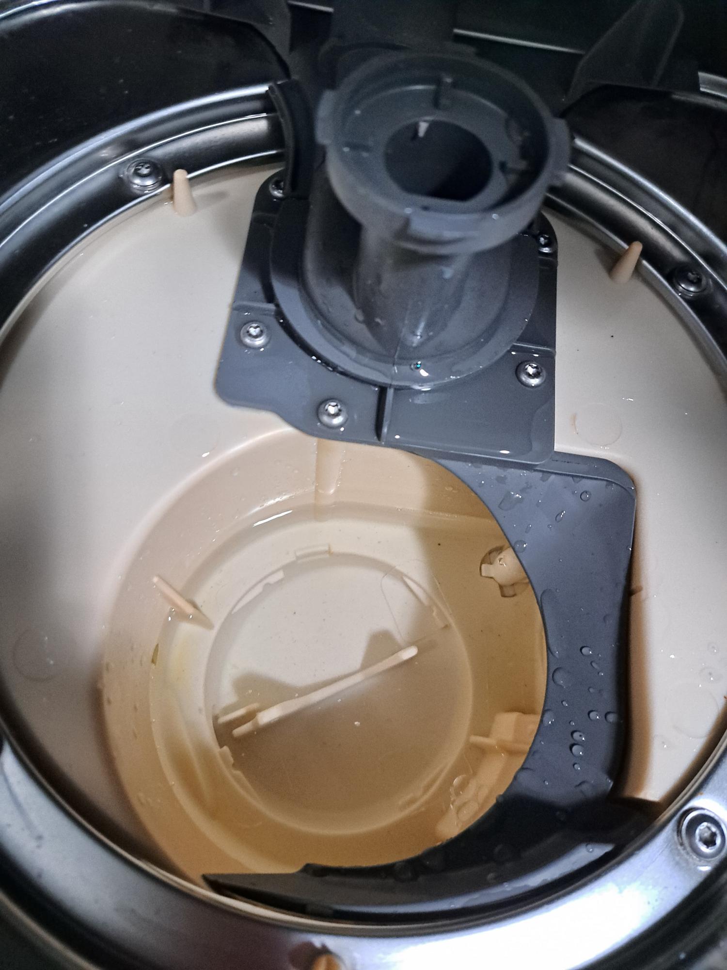

Wat bedoel je met niveaukamer? Een pressostaat zit in deze dacht ik niet in?
Het geluid is moeilijk op een filmpje in te schatten maar zo klinkt het alsof je afvoerpompje droog aan het draaien is. Zonder water dus.
Klinkt niet goed.
Ik bedoelde deze:
https://fixpart.nl/nl/product/whirlpool-indesit-461972579691-481010386…
Labyrinth is de naam denk ik dan.
Als ik hem tijdens de paar minuten open ligt er ook een laag water in.
Wordt daarna afgepompd en is daarna ook weer vrij van water.

Idd. Labyrinth. Daar vanonder zit een flowmeter. Wieltje met magneet en reedcontact. Pulsteller dus vd water flow.

Zit daar iets van een 3 tal centimeter met doorschijnend of semi doorschijnende vorm? Een oog.
Met de tandenborstel proper schrobben.
Die kan ook stuk zijn, dan wordt het pas link. Niet volledige datasheet, onderdelen die mogelijk stuk zijn maar niet uit te meten zijn. Dan wordt het optie B, eliminatie en vooralsnog motor uit elkaar. Maar eerst, schrobben.
Van een virtuele watersensor wordt er niet gesproken bij dit model maar die kan er bij een ontbrekende OWI wel zijn. Dat is namelijk wateraanwezigheidsmeting door stroommeting vd motor , optie B dus.
Benieuwd of er een OWI aanwezig is.

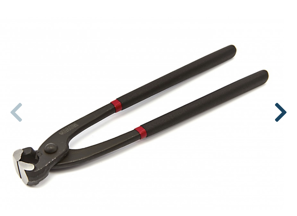

Slangtang is niet nodig. Een gewone nagel trektang is prima. Gewoon niet volle kracht knijpen. Dan is de nieuwe klem in 2
De oude klem kun je aan het "bruggetje" doorknippen met een kniptang of aan het uiteinde los knutselen met een vlakke schroevendraaier. Liefst zonder volle kracht los door de rubberen darm uit te schuiven
Een gewone slangklem met schroef voldoet ook.
Om de motor eruit te krijgen moeten de slangklemmen overigens niet altijd los maar dat is wel heel omslachtig en via deze weg moeilijk uit te leggen.

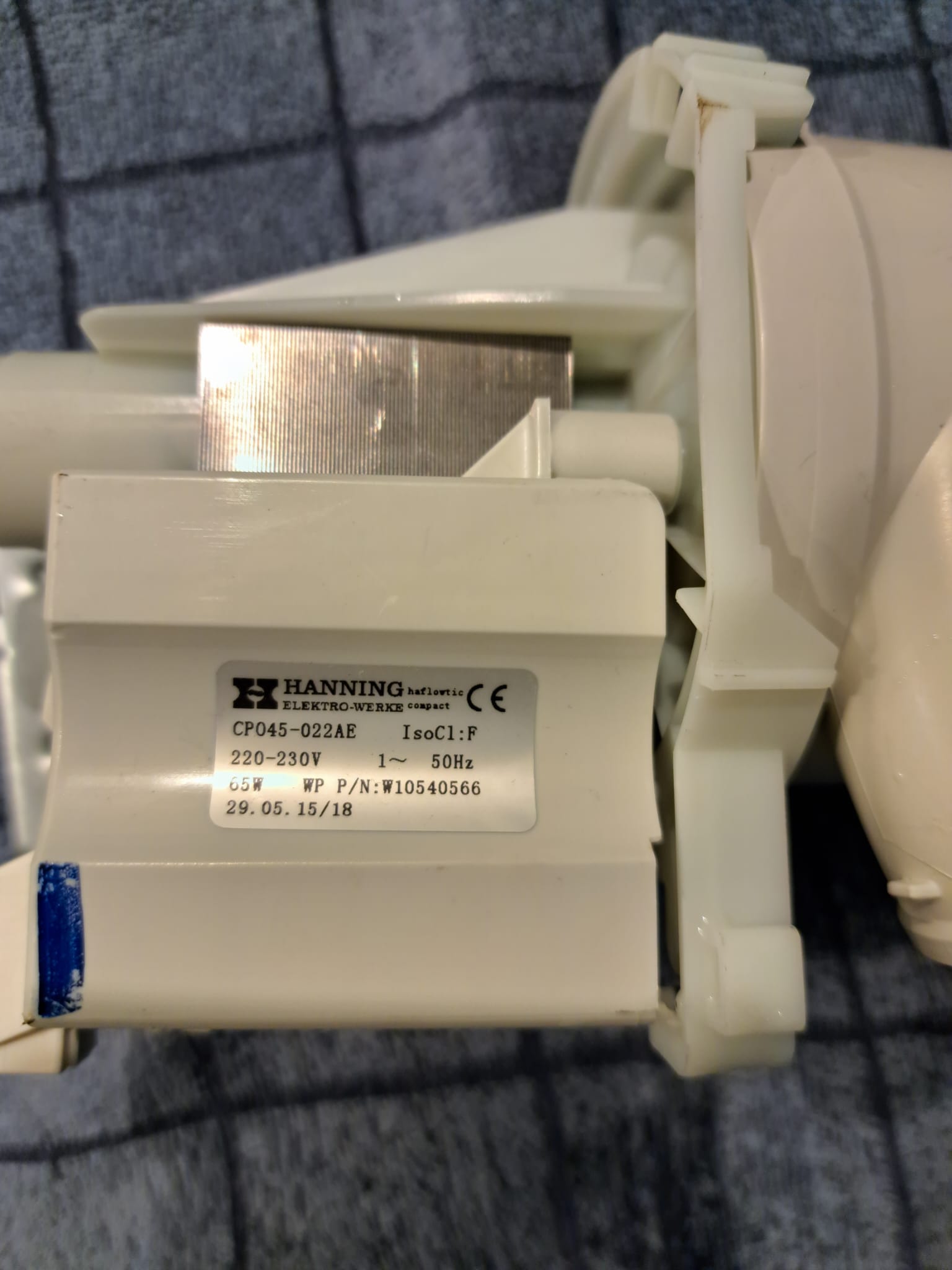

Motor nr: C00324770
Als je de motorslangen toch los doet:
Aan de turbine uitgang hangt er kort slangetje. Dit heeft 2 klemmen. 1 aan de motorturbine en 1 aan de pot waar de filter in past. Doe die aan de pot los. Niet die aan de motorkant. Die is moeilijker terug vast te maken. De motor uitgangsteut is fragiel. Bij te sterk klemmen gaat het kunststof begeven.

Ik blijf Vlaams prachtig vinden. Een nageltrektang heet in het ABN een nijptang en is geen martelwerktuig zoals een Nederlander zou kunnen denken. Ook het lostrekken van darmen heeft niets met mishandeling te maken
Haha ja ik bedoelde voor het monteren.
In het kader van de wetenschap heb ik de pomp wel gedemonteerd.
Wel later dan het lezen van bovenstaand bericht.
Ik zie de pomp her en der wel voor 90-120.
Lastige afweging.
Als ik deze vervang en het toch de module is, dan is dat zonde geld. haha.
Ook al vind ik 90 euro al een afweging.
Ik heb de pomp nog niet uit elkaar, best een uitdaging, maar het schoepenrad heeft wel speling als ik er mijn vinger op zet en een draaibeweging maak.
Tenzij dat zo hoort.
Ik kan het rad ook niet een rondje draaien.
Gaat beetje scheef en vrij vast.
Oorzaak is gevonden.
Schoepenrad circulatiepomp is afgebroken.
Nieuwe bestellen ala 97 euro.

Ik zie verder niet hoe deze pomp nog verder open gaat.
Anders was ik mss nog wel krenterig en gek genoeg om het asje te vervangen en opnieuw te bevestigen aan het schoepenradje.

Mijn opmerking van de "trektang" (zie foto) gaat over het monteren van zulke klemmen. Ze (klemmen) kunnen maar 1x gebruikt worden tenzij je heel minutieus de klembult gaat open werken.
Maar bij een nieuwe motor zijn "verse" klemmen en een "nijptang" heeft zowat iedereen.

In ieder gaval nu je de pomp uit elkaar ziet: Wat vind je van de kwaliteit?
voor die klemmen heb je geen nijptang ( ik ken die tang als vlechttang overigens ) nodig. heb dat altijd met een zijkniptang gedaan, de oude klemmen open maken ook. toen zaten er nog geen nieuwe slangklemmen bij.
zomaar afgebroken is een groot woord, ik zie roest in het lager. wrs te zwaar gelopen..

Het lijkt mij dat dus alleen deze pomp stuk is.
Wat de kwaliteit betreft.
Hij is 8 jaar gebruikt besef ik mij, gemiddeld 2 keer per week.
Enerzijds mag je niet klagen voor een budgetapparaat.
Anderzijds is het natuurlijk treurig dat het product op dit punt gaat roesten.
Op 2 oktober 2023 07:18:28 schreef testman:
Hoe moet ik dit zien, te zwaar gelopen?
Waardoor kan dat komen?
