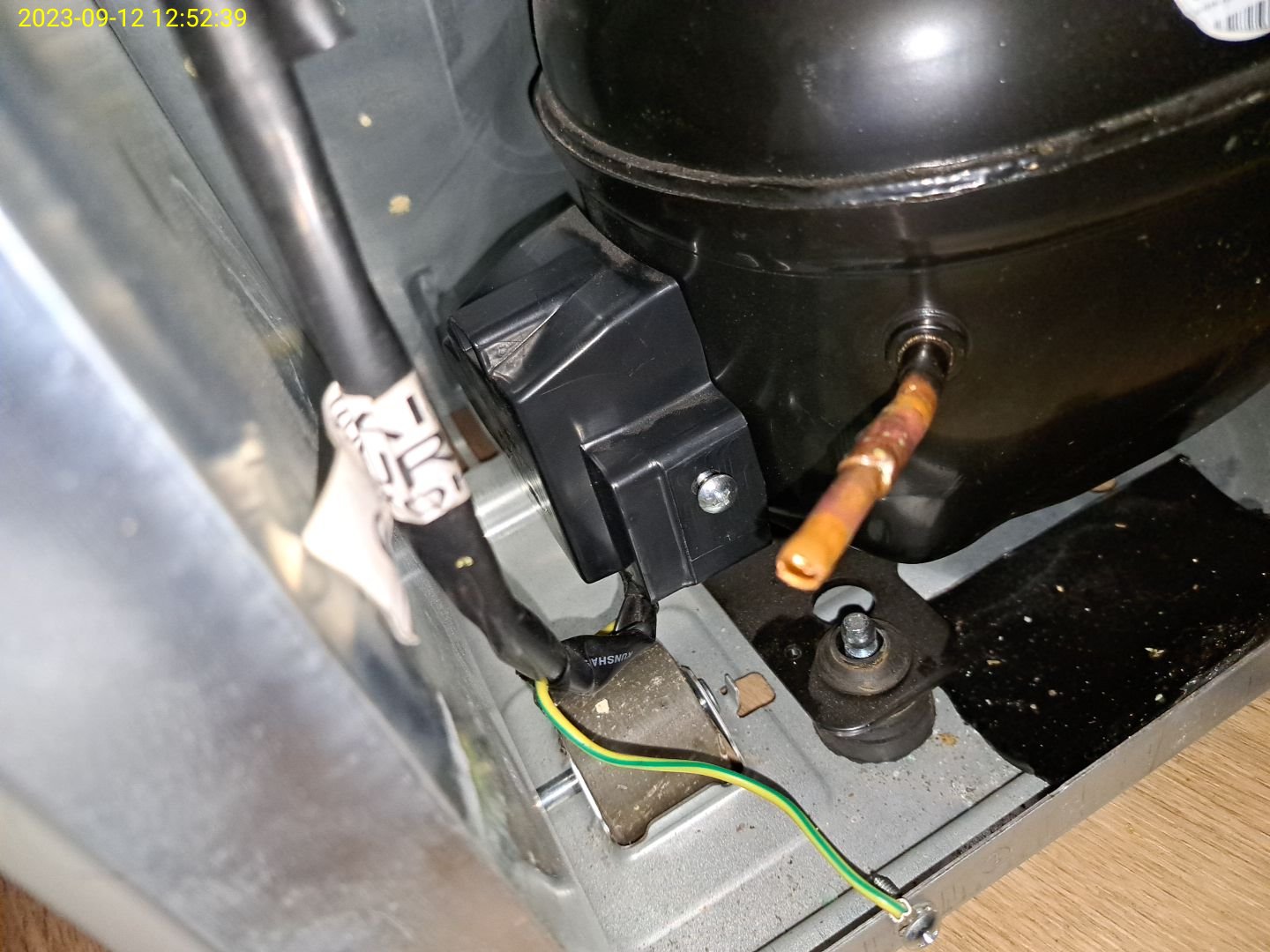

De schakelaar die je toont is een dip-switch, om een of andere functie of adres in te stellen. Normaal moet je daar niks aan veranderen.

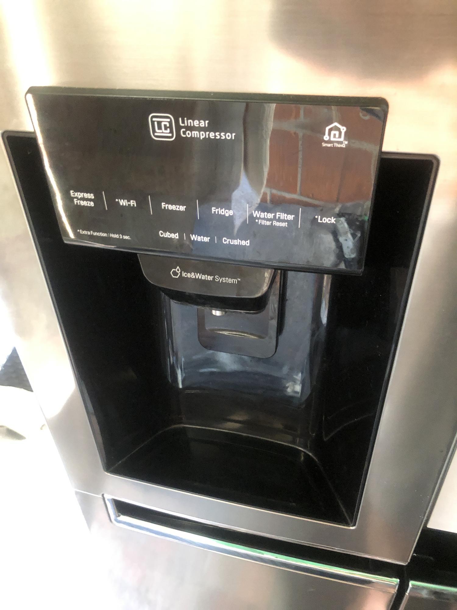

Is dit zo een Amerikaanse koelkast met twee grote deuren? Is het type compressor eentje van de opgenoemde in dit andere topic? Indien nee, dan is dit een ander type compressor zonder die Save of power mode spoel. Er zijn er ook met een condensator bij die grote en drie fase spoelen in de motor.
Ook met inverter maar totaal andere werking.
Edit;
Ja nu zie ik het, dit is een compressor met condensator, die heeft geen relais om over te schakelen, het is gewoon een drie fasige inverter compressor. Dus heeft geen power of save spoel.
Die werkt altijd van 0 tot 100 percent met inverter regeling, dus geen aparte spoelen in deze kast.
De opstart condensator zit net boven de draden die naar de compressor gaan.
Ik denk dat dit zo een Amerikaanse koelkast zal zijn met ijsblokjes.

Een invertercompressor met aanloopcondensator of bedrijfscondensator. Werkelijk nog nooit gezien. Is dit typisch LG? Bij samsung die ik wel dagelijks te zien krijg nog nooit tegen gekomen. Heeft het een naam? Wordt de condensator tijdelijk ingeschakeld?(startcondensator) Ik vermoed dat er dan toch enige sprake is van onbalans in de aansturing daar de 3 wikkelingen een andere belasting krijgen met die condensator?

Die opstart condensator is die dan stuk dat de koelkast gewoon zeer stil blijft draaien?

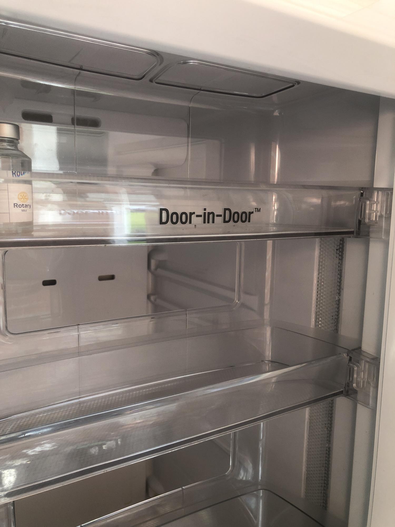

Het is inderdaad een dubbeldeurige koelkast met ijsblokjes, crushed ice en gekoeld water, daarom zou ik die ook graag hersteld zien. Deur achter deur vind je zelden.

Morgenavond komt de technieker alvast de opstart condensator nakijken en eventueel vervangen, ik hoop toch dat er geen ventiel stuk is in de compressor, aangezien mijn garantie verworpen wordt door LG. Ik heb klacht ingediend tegen de eerste hersteller die de leidingen doorgeknipt had , maar Belgische justitie kennende komt dat binnen een paar jaar voor en zeggen ze dat de strijdwaarde niet hoog genoeg is. De schade terugbetaald krijgen lijkt me een utopie.

De opstart condensator is besteld , die zou tussen maandag en woensdag aankomen.
