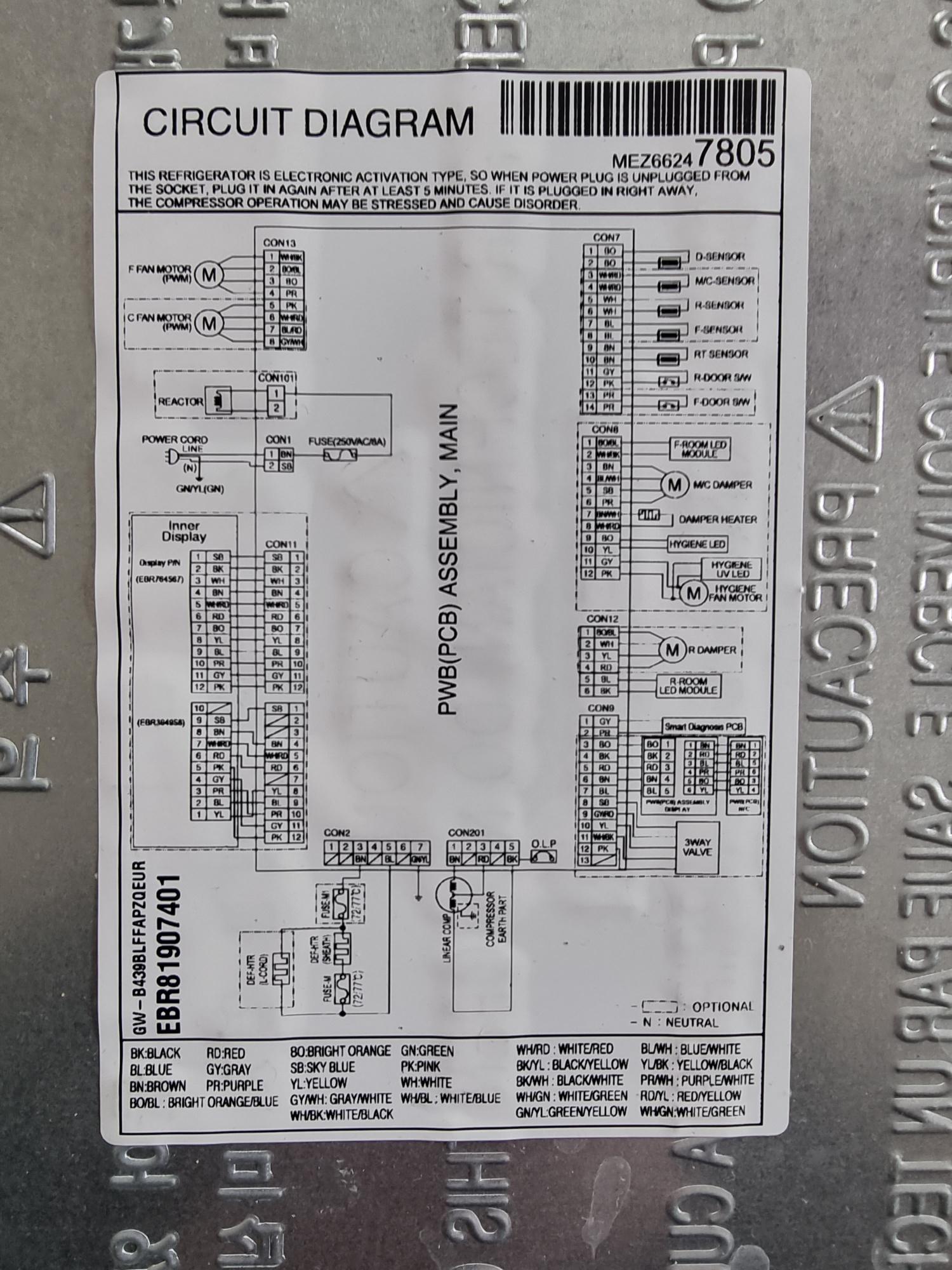

Ik heb een bijzonder probleem met mijn LG koelkast, type GBB59PZFFB
Een paar weken gelden was de vriezer ontdooid, de koelkast werkte helemaal niet meer.
Na enig zoeken dacht ik dat er een thermostaat defect zou zijn en heb zowel de Freezer sensor als de refrigerator sensor vervangen.
Helaas bood dit geen soelaas. Verder op zoek dan maar; er zit een test knop op het mainboard, als ik deze 1x indruk gaat alles aan. Alle ventilatoren draaien, de compressor gaat aan en de koelkast werkt als een dolle. Bij de tweede keer drukken gaat de defrost verwarming aan, werkt ook. Er lijkt dus helemaal niks stuk te zijn. Ik heb alle sensoren doorgemeten, deze zijn allemaal in orde. schakelaartje voor de opening van de deur werkt ook. De ventilator in de vriezer werkt en de ventilator achter bij de verdamper werkt.
Er zit een room temperature-sensor, freezer-sensor, refrigerator-sensor en een defrost-sensor aangesloten, allen ok.
Ten einde raad heb ik een nieuwe printplaat besteld. Helemaal happy toen deze binnen kwam, ik dacht dat dat het wel moest zijn. Helaas! nog steeds het zelfde euvel.
Ik kan de koelkast draaiende houden door regelmatig op de test knop te drukken maar uiteindelijk bevriest dan ook alles in de koelkast zelf.
Dit weekend kwam ik erachter dat als ik op de Quick-Freeze knop op de voorkant van de deur druk de compressor ook aanslaat zodra de vriezer temperatuur te hoog wordt.
Helemaal in het begin is me een keer opgevallen dat er een ledje knipperde op de printplaat. Deze knipperde 6x, na een pauze van een seconde ofwat weer 6x.
De bijpassende foutcode hoort bij een defecte C-Fan (verdamper ventilator)
Deze draait echter als een zonnetje, en de foutcode komt nu niet meer voor. Ik heb de motor afgekoppeld en daarna kreeg ik wel weer die zelfde foutcode, dus er is wel een verband. De motor is 4-draads. zou het kunnen zijn dat er een fout in deze motor wordt gesignaleerd terwijl deze wel gewoon werkt in de test-modus? Ik weet het niet meer. Ik neig ernaar op goed geluk ook deze motor te vervangen.
Of weet er iemand raad?
Bijgaand circuit diagram + typeplaatje
Ik denk dat je een kapotte compressor hebt, deze heeft namelijk twee snelheden en spoelen. Een stand Safe voor normale werking en een stand Power voor invriezen.
Blijkbaar is de spoel Safe voor normale werking onderbroken en werkt de compressor alleen nog met de spoel Power.
Wordt geschakeld via een relais op de printplaat.
Resultaat is dus exact wat je beschrijft, in normale modus werkt de compressor niet en koelt niet, in invriezen of test mode gaat ie over op de Power spoel en dan werkt ie wel. Maar dat koelt dan teveel natuurlijk.

Ik heb een ohmse meting gedaan op de draden die naar de compressor gaan.
BR RD BK (bruin rood zwart)
BK = common
RD = power
BR = save
tussen BK em RD meet ik 16 Ohm
tussen BK en BR oneindig, dus geen verbinding
tussen BR en Rd ook oneidig
Lijkt er dus inderdaad op dat er 1 spoel defect is.
Daarmee heb ik meteen een volgende vraag, als ik de bruine draad (=save) aansluit op de rode (= power) dan draait de compressor in beide aansturing op vol vermogen toch? Of werkt dat niet?
dan kan ik me even redden totdat er een monteur van LG komt.
O nee, dat moet ik niet doen.
maar de bruine en de rode verwisselen kan wel toch?
Dan draait de compressor op power in een save-aansturing.

Zowel de F-fan als de C-fan zijn PWM fans. Wel een goeie tip, had inderdaad ook gekund. Maar het lijkt er toch op dat CrossFireX het bij het juiste eind heeft.
Als je het relais overbrugt zal ie altijd in de Power stand werken, of dat zou werken weet ik niet. Misschien krijg je een fout omdat ie dan te veel stroom trekt. Kortsluiting zal je niet hebben, die ene spoel is toch al stuk.
In de stand Safe werkt de compressor maar van 0 tot 70 procent. In de stand Power gaat ie van 0 tot 100 procent werken. Je kan het eens proberen, misschien werkt dat wel.
Want buiten de twee spoelen werkt de compressor ook nog eens met een PWM regeling. Dus of dat werkt terwijl ie Safe verwacht dat weet ik niet.

update:
Compressor is defect, save-winding is onderbroken.
Er wordt door LG 10 jaar garantie gegeven op de lineaire compressor.
Echter alleen op de compressor zelf en niet op de verdere kosten om eea in te bouwen.
Ik heb contact met de reparateur CE Repair Dordrecht gehad.
Tot 3 x toe uitgelegd wat het probleem is maar ze blijven erbij dat de Freezer-fan kapot is. Omdt de compressor draait is deze sowieso in orde volgens hen. Ik heb het er verder maar bij gelaten want het vervangen van de Freezer-fan komt al op € 221,87
Eigenlijk kan je beter een nieuwe koelkast kopen dan gebruik maken van de garantieregeling.
Het goede nieuws is dat ik een zijpaadje belopen heb dat lijkt te werken.
Het relais voor de omschakeling van save naar power modus schakelt gewoon de voeding van de ene winding naar de andere. Standaard in save, die bij mij dus verdwenen is, bij Express Freeze of in de test modus (knopje op mainboard) naar de power-winding.
Ik heb een 20Watt VSA in serie gezet in de save-modus en bij schakelen van het relais naar power wordt deze overbrugd.
In de save-modus loopt de werkstroom langzaam naar zo'n 0,24A
Bij omschakeling naar power valt de stroom even naar 0, dan schakelt het relais en loopt de werkstroom met een minuut of 10 naar zo'n 0,87A
Compressor loopt in beide standen rustig en zonder overdreven geluid.
Ik moet nog wel even de temperatuur van het VSA'tje in de gaten houden maar het lijkt allemaal goed te werken.
Ik houd u op de hoogte van de verdere ontwikkelingen.

Laatste update:
Koelkast werkt weer prima. Koelgedeelte lekker koud, graad of 3, vriezer op -22
VSA blijft gewoon koel en begrenst de werkstroom met zo'n 50% in de safe modus.
Heel veel dank aan allen met goede raad, met name CrossFireX die precies de vinger op de zere plek wist te leggen.
