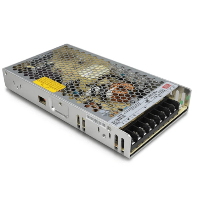

Een stevige minstends 100 watt 12 volt netvoeding en een eveneens net zo stevige 12 volt dimmer.

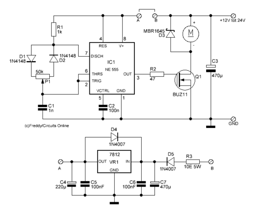

Alleen zul je die dimmer waarschijnlijk niet heel makkelijk vinden. Daarvoor in de plaats zou je een 12 volt motor regelaar kunnen gebruiken bijvoorbeeld. Vroeger had je van die regelaars om bijvoorbeeld je ruitenwissermotor traploos van snelheid kon wisselen.
Hier op CO staat een mooie schakeling waar dat ook mee zou kunnen.
Voor de voeding zou je een modelletje van meanwell kunnen gebruiken.
Deze voeding bijvoorbeeld.

Als de lamp brand is die weerstand niet laag gebruikt hij gewoon 2x45 is 90 watt, omdat hij dan warm is. Omdat de lamp bij het opstarten wel een probleem kan geven heb ik ook een 200 watt meanwell voeding aangeraden. Als je een trafo voeding (stevige oude acculader bijvoorbeeld) heb je dit probleem niet.
Ik zag te laat dat je een meanwell voeding bijgeplaatst had, dus ik heb mijn post verwijderd. Ik kan hem helaas niet terugzetten. De meanwell zal wel kortsluitvast zijn.
[Bericht gewijzigd door ohm pi op (14%)]
Op ali staan er genoeg
https://nl.aliexpress.com/item/32847188891.html?spm=a2g0o.productlist.…
Of 3x duurder maar vrijwel dezelfde hier in NL te bestellen.
https://www.benselectronics.nl/pwm-motor-regelaar-10-50-v-60a-met-omke…
Een omvormer? Moet het van een accu worden gevoed of het net? Dan is een halogeentrafo een optie. Die zijn vrij goedkoop, dimbaar, en gemaakt voor 12V lampen.
NB Koplampen voor auto's hebben stiekem een ontwerpspanning van (ik geloof) 13,8V, dus op een 12V halogeentrafo gaat er maximaal iets van 75% van het vermogen in.
Een 12V halogeentrafo heeft een ontwerpspanning van 11,8V dus dat is nog mooier.
Overigens zou ik in een werkplaats wel even uitkijken met de PWM dimmer (motorregelaar) die hierboven aangehaald wordt. De PWM frequentie moet hoog genoeg zijn om stroboscoopeffecten te voorkomen.
Inderdaad, DC en PWM-en is allemaal veel te moeilijk en lossy ... niet dat dat laatste echt boeit bij halogeentjes, maar toch.
Gewoon een halogeentrafo (of een willekeurige dikke 12V trafo) en daar een geschikte standaard licht dimmer voor.
Simpeler gaat het niet worden.
daar heb je met gloeilampen geen last van , anders dan met led en gasontladings lampen / buizen
dat is ook de reden waarom op draaibanken vaak nog steeds een gloeilamp gebruikt word als spot
De stroboscoop van een platenspeler werkt nog prima op 50Hz gloeilamplicht. Natuurlijk wel een stuk beter op TL, maar toch.
Bij gloeilampen zou ik het minimum op enkele honderden hertzen leggen, maar er is geen reden om niet dezelfde PWM unit te gebruiken die je ook voor LED's zou gebruiken en op meerdere kilohertzen werkt.
