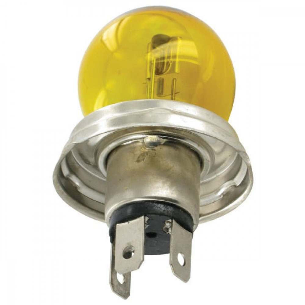

Naar mijn weten bestaan er geen lampen met de vorm van een koplamp, en minder vermogen. Het zal lastig zijn iets te vinden als je het aanzicht van een gele R2 lamp wil reproduceren:
Bron

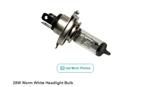

tuurlijk wel, ik stak vroeger ook lager vermogen. in oldtimers kan je bekabeling/connector smelten van te hoog vermogen.
denk dat mijn 1976 escort zelf gele had van 25/25W was zo een hele rare vorm van ballon rond
25W
https://m.indiamart.com/proddetail/headlight-bulb-18937340273.html
35/35W H4
https://moto.autodoc.be/osram/10072248
https://www.deutscheauto.de/product/deutsche-head-lamp-bulb-12v-35-35w…
ze bestaan ook in 100/80W, 60/55W, 45/45W,... en met de leds nu een hele reeks vermogens
