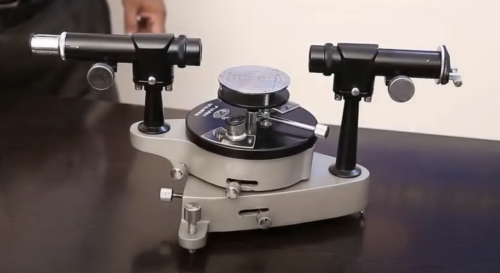

Ik zou graag zo iets als op de foto willen maar waar moet ik op letten en waar haal je zo iets ? (enigszins betaalbaar) Een soort slotted line maar dan voor voor licht.
Ik heb videos gezien waar ze de telescoop steeds verdraaien, dan de lijn meten (graden, minuten, sec) en het dan omrekenen naar golflengte. Dat ging heel precies. Maar ook eentje waar je het hele spectrum ineens zag waardoor er eigenlijk niks te meten valt. Dat ding zag er net zo uit en de video was net als bijna alle anderen gemaakt door een universiteit in India. Die laatste wil ik dus niet.

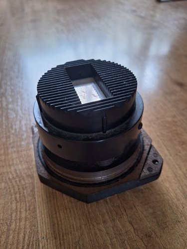

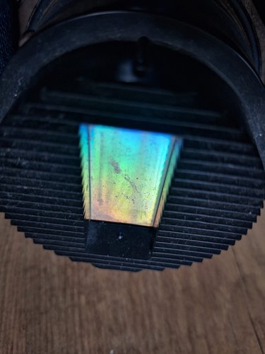

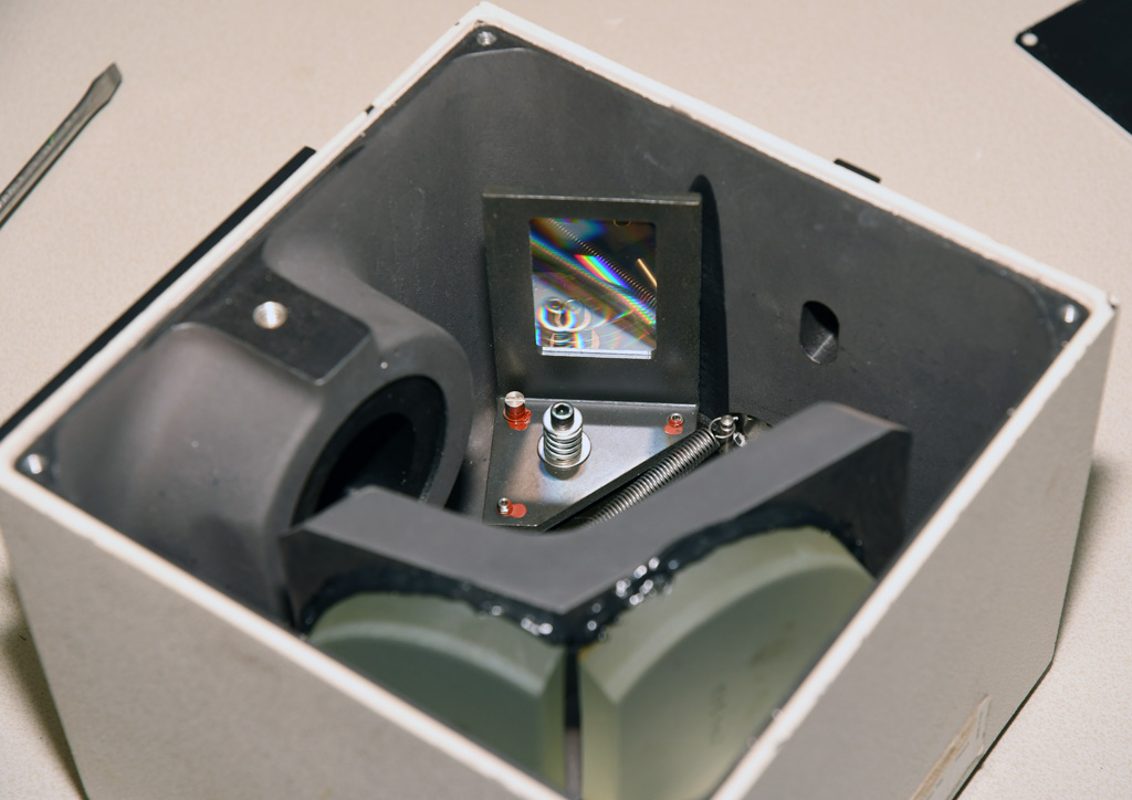

Ik heb hier een tralie afkomstig uit een oude vonkemissie spectrometer. Een monster wordt hier in afgevonkt waarna het vrijgekomen licht via een lenzen stelsel op de tralie wordt geprojecteerd. De tralie projecteert het licht dan in de z.g. Rowlandcircel. Een soort van regenboog zeg maar. Op die rolandcircel stond dan voor elke lichtkleur (golflengte of frequentie dus) een fotomultiplier die het licht van de betreffende frequentie opvangt en versterkt. Uit de combinatie van signallesterkten van elke buis komt dan een soort van fingerafdruk van het afgevonkte monster. Je kun dan exact bepalen in welke hoeveelheden welk element in het monster aanwezig is.

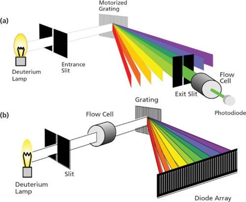

In het plaatje gebruiken ze fotodiodes. De echte gevoelige toestellen gebruiken nog steeds de fotomultipliers. Een van de weinige toepassingen waar de buis nog steeds zijn werk moet doen. Maar de techniek gaat hard op ccd gebied. Het zal niet lang meer duren voordat ook hier de buis verdrongen wordt. In het plaatje gebruiken ze ook een gasvlam waar de dan bepalen welke elementen in die vlam heet zijn en licht uitstralen. Dat dus ook met een vonk of vlamboog. Dan wordt er zichtbaar welke element er in het afgevonkte metalen object zitten. Ook is de diode array hier plat en niet circelvormig waardoor ook weer meetfouten kunnen ontstaan.
De tralie zoals hij in de (diep)vacuum tank van de analyzer gemonteerd wordt.
De tralie een beetje schuin in het licht gehouden. Hij is alleen erg stoffig en vuil. Ik heb hem nooit durven poetsen bang dat ik de tralie zou beschadigen.

Het apparaat op de foto is niet alleen een spectrometer, het is vooral een nauwkeurige hoekmeter. In sommige filmpjes op YT wordt hiermee de tophoek van een prisma gemeten. Door een prisma of tralie (‘grating’) toe te voegen kun je daar een spectrometer van maken. Voor smalle lijnen kun je dan nauwkeurig meten, maar vaak wil je het hele spectrum kunnen zien.

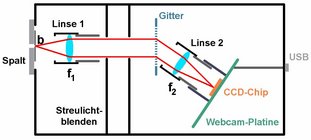

Er zijn voorbeelden van zelfbouw spectrometers. Deze https://youtu.be/TPB1djiq0lI?si=lp-g9uikqz-MN5wG heeft een link naar een Duitse (uitgebreid) en Engelse website:
https://stoppi-homemade-physics.de/spektroskopie en https://www.instructables.com/A-Homemade-Webcam-spectrometer-for-Emiss…. Het bijgevoegde plaatje geeft de opbouw aan.
Als je wil kan ik wel meer in detail uitleggen wat de onderdelen doen en welke dingen belangrijk zijn. Mag ook via PB. Ik zit nu op een ipad zonder toetsenbord, dus lange stukken tekst gaan even niet.
Dit soort zelfbouw spectrometers gebruiken simpele tralies. Die zijn bij Ali / op ebay (1000 lines/mm) spotgoedkoop, bij Edmund Optics verkopen ze die in setjes van 15 https://www.edmundoptics.com/f/holographic-diffraction-grating-film/11…

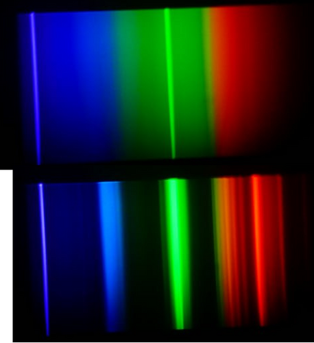

De lijnen zijn in werkelijkheid haarscherp (behalve natuurlijk als ze in werkelijkheid ook niet scherp zijn), de camera waar ik de spectroscoop op heb geklemd raakte een beetje in de war van de grote contrasten. Ook zijn de kleuren in werkelijkheid veel mooier dan op de foto.
Het beeld is wel klein, ze zijn bedoeld om met het oog in te kijken. Dit is een crop van een grote foto.
Hier de spectra van twee verschillende TL lampen. Die met veel lijntjes is eentje van type 827 of 830 met goede kleurweergave, die met twee lijnen met veel er tussenin is een type 630 met slechtere kleurweergave.
Contraintuïtief is dat ik juist had verwacht dat omdat er veel 'opvulling' tussen de lijnen is, de kleurweergave beter zou moeten zijn. Mogelijk is de groene lijn dusdanig dominant dat die alle kleurweergave overhoop gooit, en in het rood eindigt de slechte TL ook vrij vroeg.
Ik had gisteren de website (Duits) nog niet helemaal doorgelezen, in totaal worden 7 varianten van zelfbouw spectrometers besproken. Leuke website en leuk YT kanaal!
Er staat ook een variant die een DSLR gebruikt, die heeft (door de veel groetere sensor) een veel betere resolutie. Alleen, mocht je ooit teveel licht hebben dan is een dure DSLR stuk…
Het laatste filmpje op dit YT kanaal is van gisteren, en beschrijft een fiber-gekoppelde variant
