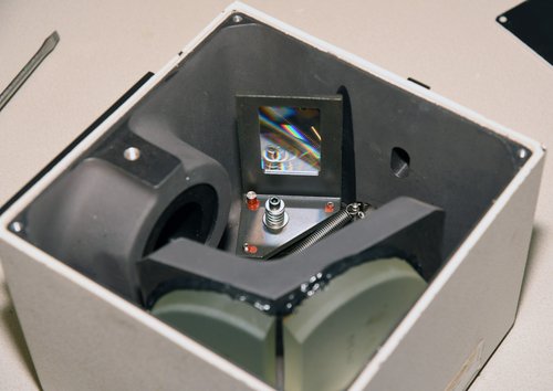

@fred101: Misschien is een AOM (acousto optical modulator) iets voor je. Je kan deze gebruiken als een dynamisch brekingsrooster. Die dingen kosten wel een paar honderd euro, maar dan heb je ook wat
Werking:
Gedachte experiment: neem een glazen staaf en geef er een tik met een hamer op in de lengte richting (yep, ik weet het, maar het is een gedachte experiment) en er zal een schokgolf door de staaf lopen.
Als je nu snel en gelijkmatig tikt krijg je een staande golf.
Door herhaaldelijk een patroon te tikken krijg je een gemoduleerde schokgolf waarbij sommige delen van de staaf een compressie krijgen, andere delen minder. Daardoor verandert plaatselijk de dichtheid van het glas en daardoor plaatselijk de brekings index en zal de staaf werken als een brekingsrooster (diffraction grating)

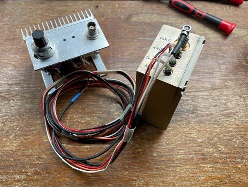

Dit is een AOM, met ingebouwde oscillator en eindtrap.
Ik heb hem ooit werkend gehad in combinatie met een 488 nm Ar laser. Hoeveel ze te verstemmen zijn weet ik niet, maar er is vrij veel HF vermogen en op het oog een vrij hoge Q. Zou lastig kunnen zijn.
Komt vermoedelijk uit een fotozetter of soortgelijk. De hoek van de bundel door het kristal is bepaald kritisch, dat gaat met niet-gecollimeerd licht volgens mij nooit moeilijk worden. [edit] Ik lees nu pas de ZIP van eSe.
Er bestaat ook een polychrome versie; PCAOM. Deze werden vroeger gebruikt bij Ar/Kr RGB lasers om de diverse lijnen snel en zonder dissipatie in de modulator te moduleren voor showwerk e.d.
Daar hoort dan een stuk elektronica bij met meerdere oscillatoren, eindtrappen en aanpassingen.

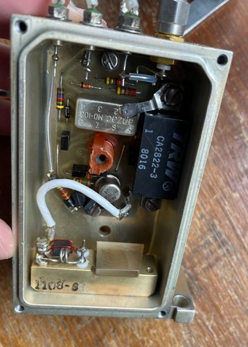

Dit zit er in, onderin het eigenlijke kristal:
Met het geheel verdwijnen van gas lasers uit lasershows zouden dit soort onderdelen "bedrijfsafval" moeten zijn.

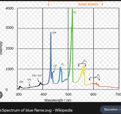

Ik heb mijn EF1 aan de gang gekregen, calibratie mislukt nog omdat ik de houder en accessoires in de opslag heb liggen maar het idee is er

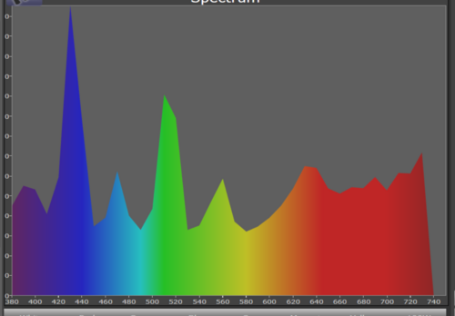

Dit is een scan van een blauw+geel vlammetje van een aansteker:
En zo hoort een spectrum van een blauwe vlam er uit te zien volgens het www.
Zit wel in de buurt zo te zien

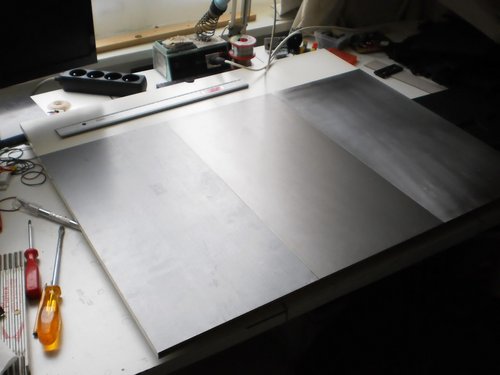

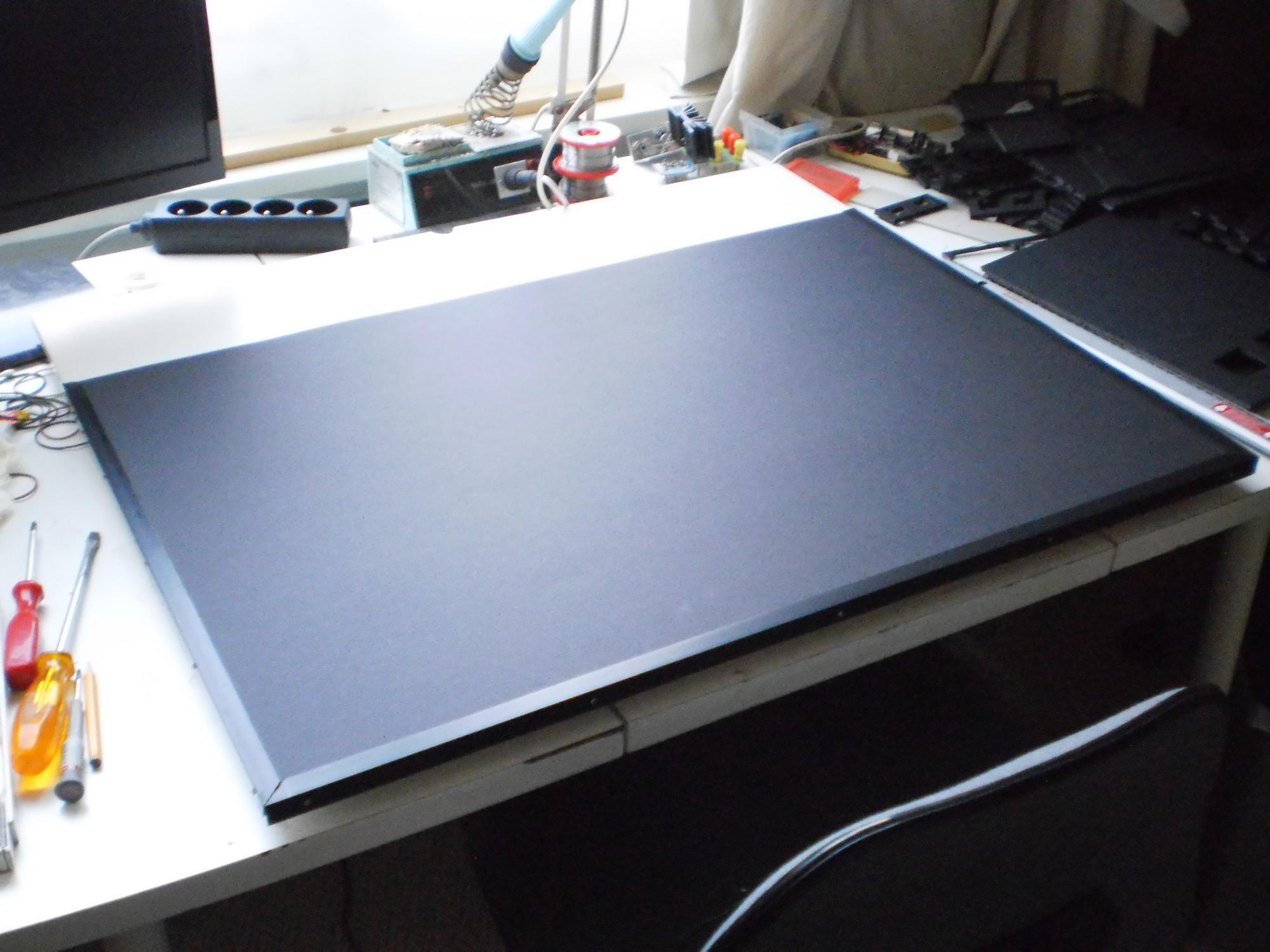

Zulke optische tafels zijn helaas, wat betreft prijs, een beetje buiten het bereik van hobby-, èènmalige of leerprojecten.
Maar met wat simpel materiaal kom je ook een heel eind.

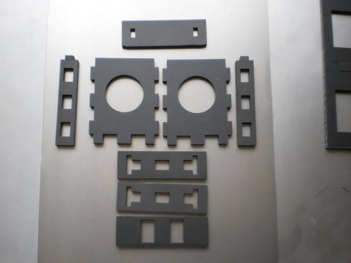

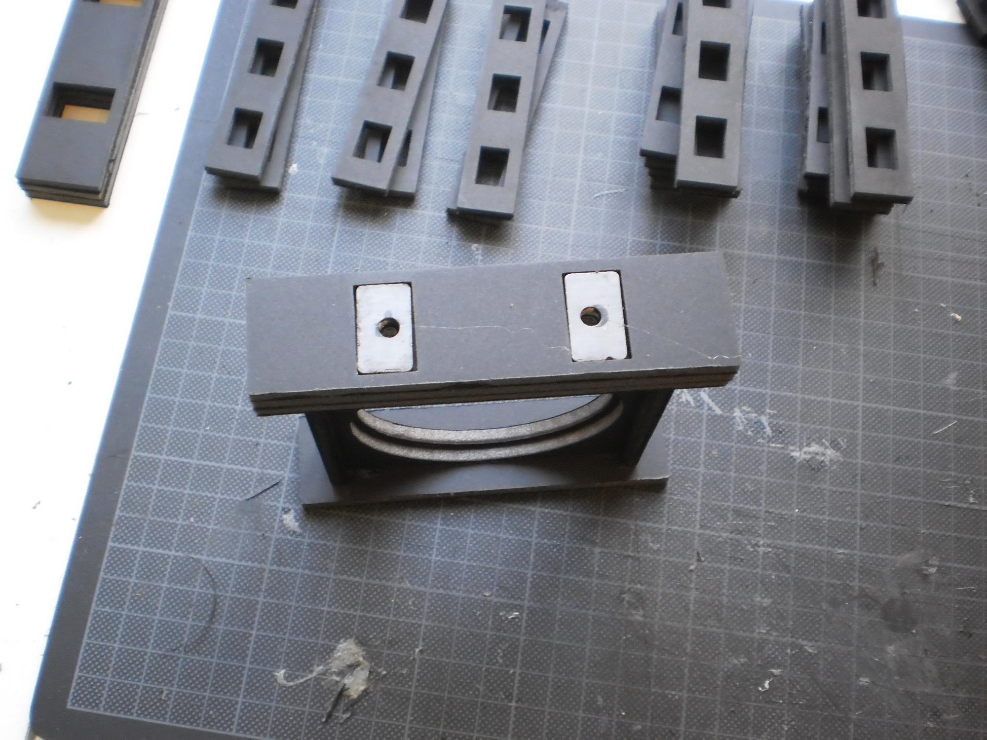

Een paar houten panelen die ik hier had liggen, daar bovenop dunne ijzeren plaatjes gekleefd. En weer daar op zwart papier.
Met de laser verschillende lens/spiegel houders gemaakt voor al het spul dat ik hier had liggen. In de voet van de houders magneetjes (gemolesteerde kastmagneetjes) gekleefd.
Blift allemaal mooi op zijn plaats staan, ook als je tegen de tafel stoot.
Bij het snijden van de houders heb ik ervoor gezorgd dat de lenzen mooi in lijn kunnen staan, allemaal met dezelfde centerhoogte van de voet van de houder.
Ik maak nog een paar foto's van een "tafel" in werking, maar 't zal voor volgend jaar zijn

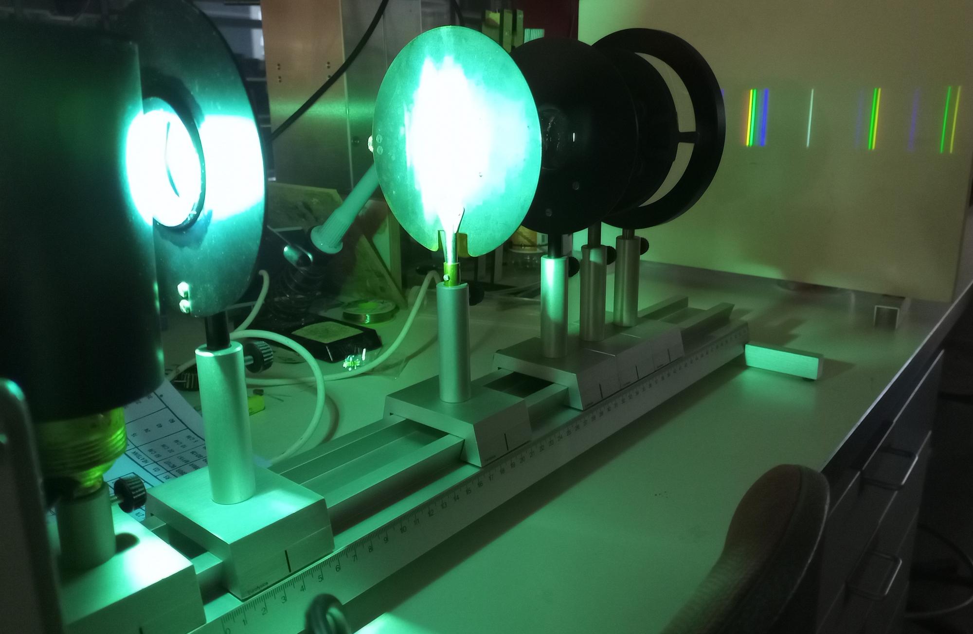

Nog even de demo-opstelling voor het projecteren van de spectrumlijnen getest. Werkt
Lamp - lens - spleet - lens - tralie - lens.
Met een vel printerpapier met optische bleekmiddelen, kan je ook de onzichtbare UV lijnen van de kwikdamplamp zichtbaar maken (video):

De resolutie is niet zo goed als die van die dure handheld spectroscoopjes. Met die dingen kan je de twee ragfijne gele lijnen in het kwikspectrum nog onderscheiden, die een paar nanometer van elkaar af zitten. Maar ik kan nog kijken of ik een andere tralie heb, deze is 300 lijnen per mm en misschien heb ik ook nog 600.
