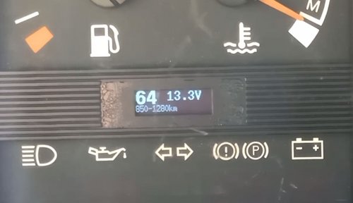

je zou met een VU meter en een spanningsdeler wat kunnen maken, maar dit is oldskool.

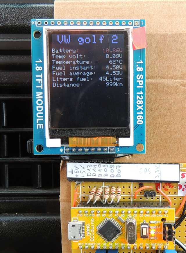

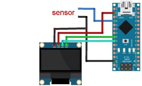

een arduino nano eraan, sensor inlezen, map regeltje en je bent er al.
ik heb dit gedaan in mijn oldtimers om het brandstof en temperatuur niveau in liters en °C weer te geven.
stel allemaal zoveel niet voor.
die blauwe potentiemeters heb ik nog toegevoegd voor het calibreren
een arduino nano is al heel basic, die heeft enkel 3-9V nodig om te werken (zal wel aanwezig zijn op de boot).
voor de rest hang je een paar weerstanden eraan en je sensoren. de rest is code.
je kan dat op print maken
of gewoon aan losse draden. op deze foto zit het ingewerkt in een lege knop behuizing.
in mijn pickup ligt dat printje gewoon los in het dashboard.
ook met mini display eraan
je kan dan kiezen om leds aan te sturen, of zelf gewoon weer een display.

als je niet meer dan 5V wil meten (met je sensors dus), kan je zonder dat extra printje met die schroefconnectors. de sensor komt dan direct op je arduino. alleen met 2 sensoren
bij mij meet die arduino dus de spanning op de voltmeter van de auto, de spanning op de temperatuur meter.
via een berekening zegt die dan:
4,5V van de benzinemeter komt overeen met 38Liter
8.7V van de temperatuurmeter is 63°C.
die waardes moet jij dus in praktijk meten (tank leeg, meten, tank vol, meten en die waardes programmeren.
mijn arduino ging dan ook de resterende kilemeters eruit berekenen, die had nog een klokje staan, verschillende display modes.....
hoeveel je er ook maar bij wilt programmeren.
je kan het ook simpel doen en zeggen:
als je meer dan 1V meet, zet een ledje aan
als je meer dan 2V meet, zet het 2de ledje ook aan
als je meer dan 3V meet, zet het 3de ook aan
als je meer dan 4V meet, zet je de 4de led ook aan
zeg je nu
liter = map(0,4,0,5). dan komt 0V overeen met Oliter en 4V komt overeen met 5liter.
meet de arduino dan 2,2V, dan heb je in bovenstaande dus 2ledjes, maar met een display kan die zeggen 2,75liter

printplaat maken niet echt nodig, een nano zit op een print.
een serieweerstand en je sensor met een draad aan een input, een paar leds met serieweerstand aan de outputs (of display met 4 draadjes op I2C)
meer dan dit is het niet
