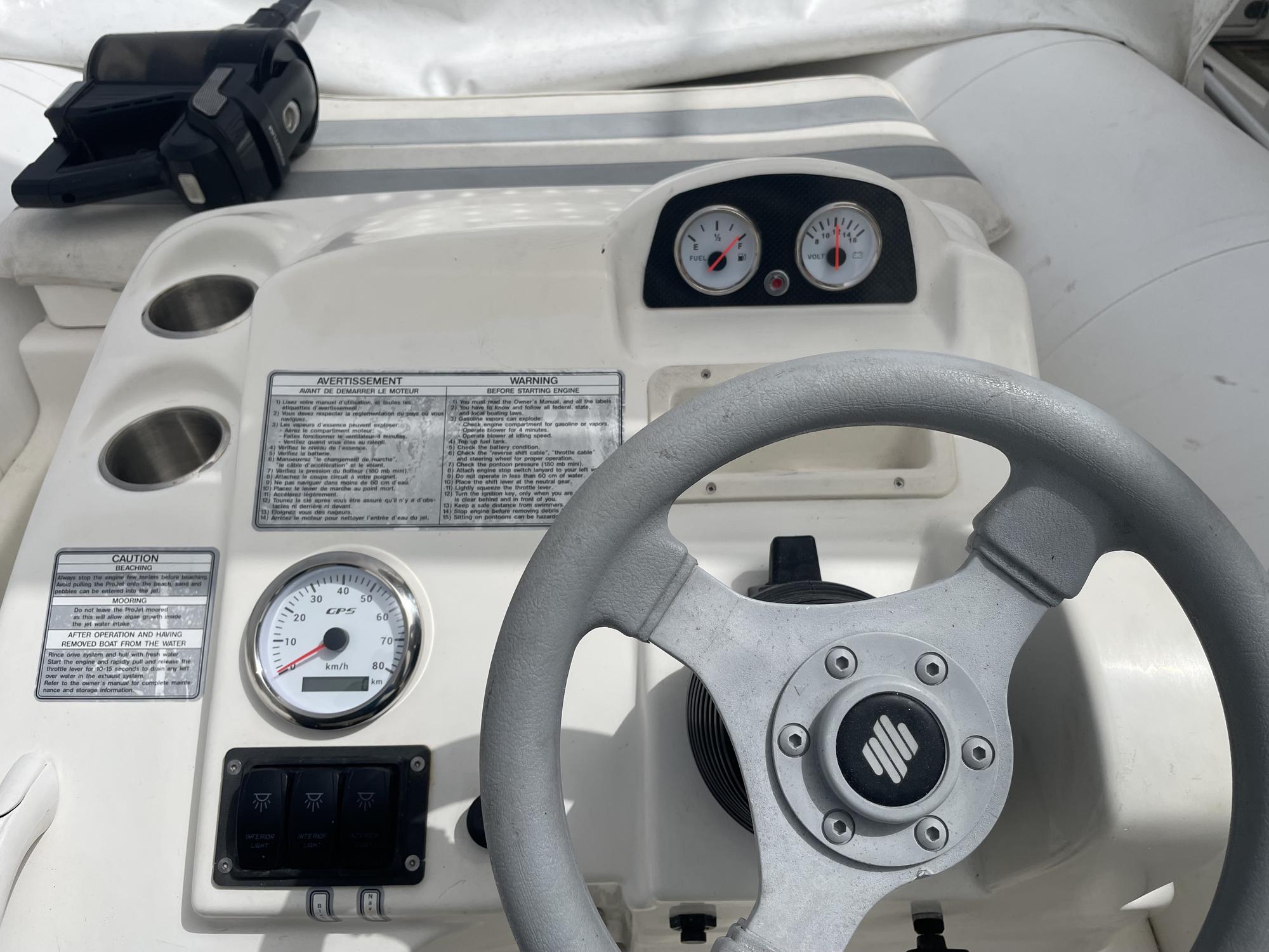

In mijn geval is het iets anders. De olie zit in een apart reservoir en de olie wordt dmv een olie pomp naar de carb geleid. In het reservoir is er nooit sprake van ‘te veel’ olie. Sommige mensen halen het reservoir ook weg bij dit type jet motors en maken mix fuel. De oliepomp draait helaas namelijk constant met dezelfde hoeveelheid olie voor lage rpm als hoge met als resultaat dat de motor bij idle best wat rookt.

Klopt 2 takt jet motor in zodiac ProJet 350
Boven stuur zit nu nog dat kapotte display. Dat ga ik vervangen door carbon plaatje met daarin 3 meters (snelheid, fuel en voltage) en een rode led voor overheat temp.

Nah, op eBay 2e hands 300-450 en nieuw rond de 800. En dan mss over jaartje weer issues.

Nou we zijn een paar weken verder en alle onderdelen voor mijn project zijn gearriveerd en geïnstalleerd.
Ik ben compleet afgestapt van mijn gewenste ‘oplossing’ voor mijn probleem.
De oude fuel tank sender had eigenlijk maar een output van 3 ‘led’ standen die misschien feller of zwakker zouden gaan branden. Op een 50 liter tank vind ik een uitlees stand van 3 posities eigenlijk veels te weinig. Een soort onwetende variabel van ong. 17 liter is nogal wat, zeker gezien we met onze rib op zee varen. De oude sender heb ik eruit gehaald en vervangen voor een nieuwe waarop een meter aangesloten is die precies aangeeft hoeveel er in de tank zit.
Een aanbevolen display eerder in dit draadje had ik ook besteld en na ontvangst aangesloten op de olietank. Dit werkte, echter is het display van zo’n kwaliteit dat wanneer er een plens water over de console heen zou komen dit display gelijk stuk zou zijn. Om daar nou een gat voor te maken in de console leek me geen goed plan. Ten alle tijden als we gaan varen met de rib moet ik de hoofdschakelaar aanzetten en zie ik het oliereservoir. Daarom laat ik een meter hiervoor maar wezen voor wat het is.
In het originele Yamaha display werd ook de snelheid aangegeven. De sender hiervan zit verstop ergens in de jet en ik zou niet weten of deze ook zou werken. Gelukkig zijn er ook gps snelheidsmeters te koop die veel betrouwbaarder zijn dan waarschijnlijk het radar wieltje in de jet.
Waar het Yamaha display zat heb ik een carbon plaatje gemaakt en daar de fuel tank meter, accu spanning en een ledlamp voor engine overheat geplaatst. Helaas was de ruimte te klein om daar ook de snelheidsmeter te plaatsen dus die ging op een andere plek.
Alles werkt en het resultaat ziet er best fraai uit. Mocht 1 van de meters kapot gaan dan is vervang8ng simpel. Afleesbare snelheid is betrouwbaar en afleesbare fuel tank inhoud is wat er in de tank zit. Ik ben blij. Dank nogmaals voor al jullie input.
