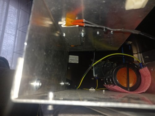

Goedemiddag allen
We hebben hier op het werk een Degauser van Youwipe DEG-20CL
Dit toestel dient om harddisken te vernietigen met certificaat.
bij het insteken van een disk, druk je op een knop en dan laadt het systeem zich op om vervolgens met een knal een magnetische puls van 20.000 Gauss te produceren.
Sinds paar weken, gaat hij in error net voor de degausing stap, en doet niks meer. Begint gewoon te biepen met rood lichtje aan.
zo ziet hij eruit:
https://youwipe.com/docs/Degausser_Module_DEG20CL.pdf
Toestel is buiten garantie. De fabrikant vraagt hallucinante bedragen voor reparatie.
Vraag:
1. Is er iemand die hier iets over weet, en eventueel een troubleshooting tip kan geven.
2. Welke componenten zouden hierin door slijtage naar het walhalla kunnen zijn vertrokken ?
Graag jullie deskundige meningen
groeten
steve

Ik zou beginnen met het afdoen van metalen sieraden, en vervolgens het ding eens openschroeven en kijken hoe het werkt, en waar je voorzichtig mee moet zijn.
Werkt het ding op een hoge spanning? Ontlaadt ie zichzelf netjes als je de stekker er uithaalt? Zit er een elcobatterij in? Contactors/relais? Zijn er dingen verkleurd of verkoold door warmte?
Pas met enig inzicht over hoe zo'n ding werkt, kan er wat gezegd worden over of er wat slijt. In principe slijten elektromechanische onderdelen en elco's, maar een set flinke elco's moet veel langer dan 10 jaar mee gaan, mits binnen specs gebruikt (maximale ontlaadstroom een dingetje?)
Een wilde gok is dat er een bank elco's in zit, en dat ie de oplaadtijd meet om de conditie daarvan te controleren. Als de elco's uitgedroogd zijn, is die tijd te kort - elco's moeten vervangen worden om slechte wisprestaties te voorkomen. Als de elco's elektrisch lek zijn, is de oplaadtijd te lang of moet ie continu bijladen, en zal er ook onvoldoende energie beschikbaar zijn. En wellicht worden de elco's te snel ontladen waardoor ze al na enkele jaren defect beginnen te raken, en het hele ding nu weigert.
Maar dit is wilde speculatie omdat er dus geen info is over de werking, en of het ding uberhaupt slim genoeg is om dit soort tests te doen.
Als het ding op gevaarlijke spanningen werkt, kan het ook zijn dat er ergens een veiligheidsschakelaar raar doet. Niet overbruggen maar vervangen, die dingen zitten er niet voor niets.

Ik heb de backpanel kunnen losmaken, en de revetten van het achterste chassisdeel.
Daar zit een joekel van een elco met een grote aluminium constructie, waar binnenin een plat metalen stuk zit met 2 draden.
De spoel zit vooraan op het toestel en is gemonteerd in een soort gleuf waar je de harddisk moet inschuiven.
Alvast hier enkele foto's. Alles zit goed vast met kabelspanners en revetten, is moeilijk om allemaal los te maken. Maar we kunnen al eens piepen naar wat er inzit.
@Fred101: je hebt gelijk, het is puur uit nieuwsgierigheid dat we dit openmaken met akkoord van de baas. De bedoeling is eens zien of we het aan de praat zouden krijgen, om intern te gebruiken zonder certificering.
De firma heeft al een nieuwe besteld, maar we vonden het zonde om deze op de sloop te gooien.

degene die ze in dit toestel gebruiken zijn aluminium rivetten, waarmee bepaalde componenten aan de houten flightcase zijn gemonteerd.
Op volgende foto zie je op de achtergrond met een blauw kruis aangeduid, die gleuf waar de disk in moet vanaf de voorkant (foto erna)
Rechts zie je een kleine plaat met wat electronica. Veel meer zit daar niet in.

Ok, maar hebben we nu al een idee wat er electronisch mis zou zijn ?
Zou ik die grote elco eens losmaken ? die hangt toch maar vast met wat spanbandjes....
Misschien om eens te zien welke waarden er op staan ?
Eens kijken kan nooit kwaad..! Ik zou hem zelfs durven lossolderen en dan aan een stevige kwaliteitstest onderwerpen. Is de capaciteit teruggelopen? Lekstroom te hoog geworden?
Want elco's hebben nu eenmaal niet het eeuwige leven, zelfs niet bij gebruik binnen alle opgegeven limieten.
