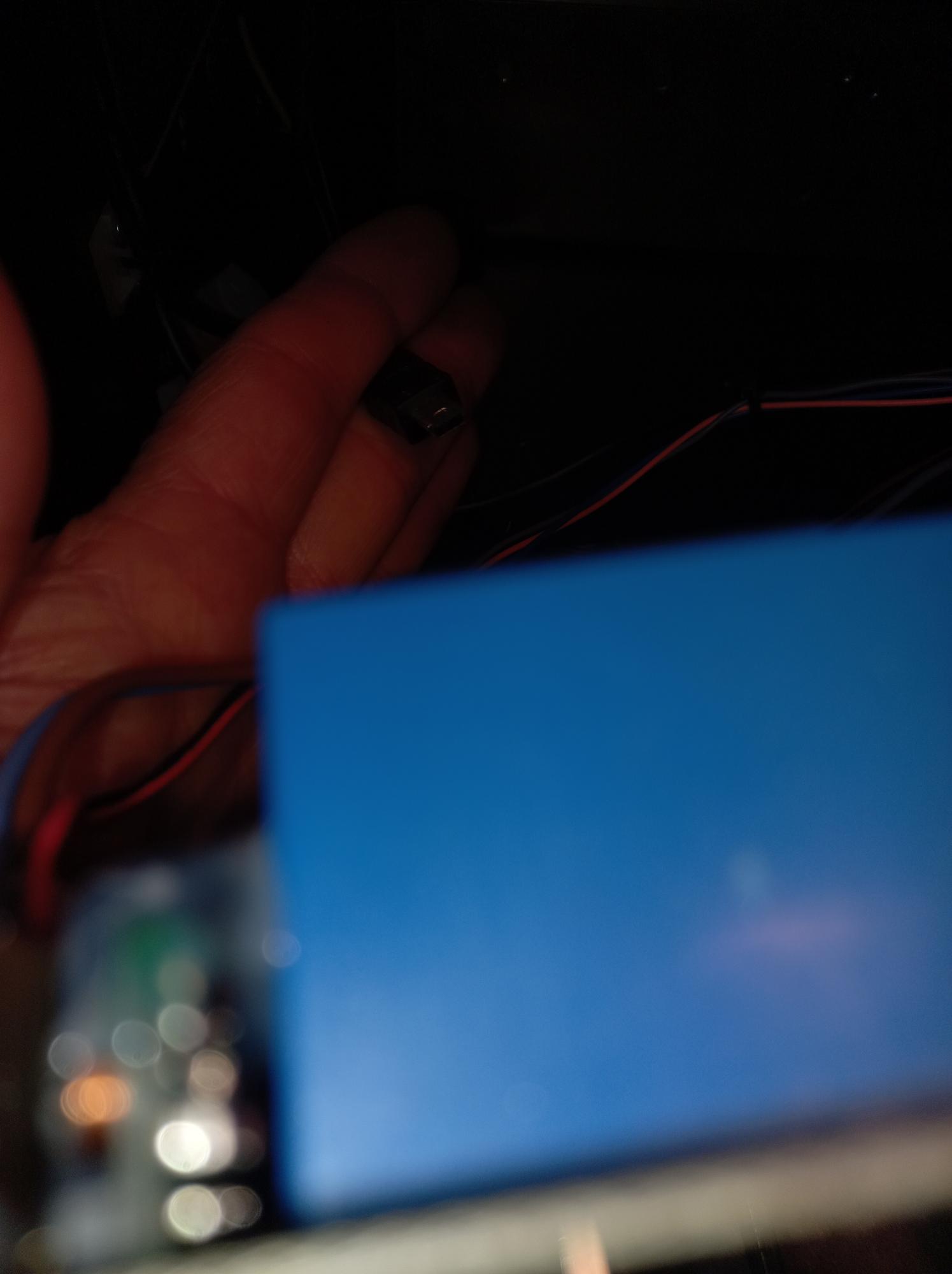

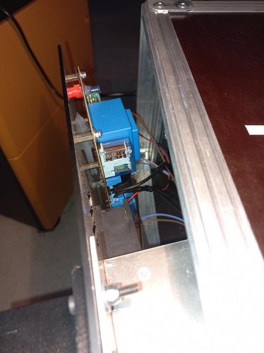

Ik heb het frontpaneel nog wat verder kunnen openen.
Er zit niet zo veel op, en zeker geen PC met VGA kaart!
Die blauwe componenten zijn inderdaad transfo's, dat zag ik ook wel.
Er zit vooral veel china spul in.
Op de print een china brugcel naast de grote transformator met 9V secundair.
Onderaan een heel klein printje, dat met een micro-usb kabel naar vooraan gaat, waar er een barcode scanner kan op aangesloten worden.
Verder nog 2 witte IC's.
Aan de rechterkant, waar de netstekker zit, heb je een grotere gelijkrichter, ook china stuff, die zoals iemand voorheen al zei, gewoon gebruikt wordt om die elco op te laden.
Verder zit daar echt niet veel electronica in. echt niet.

wel, dat ding is volgens mij een interface die met de pc communiceert.
Op het moederbord zelf, zit dus niet veel, behalve die 2 Ic's en voor de rest wat weerstanden, 4 kleine dioden, de 2 trafo's, een relais en wat connectoren.
Aan de rechterkant van de flightcase zie ik dus die brugcel, en daarboven een witte blok, met de + van de elco eraan gevezen, en aan de andere kant de ingang van de spoel eraan gevezen. De uitgang van de spoel gaat dan naar de - van de elco.
Die witte blok heeft onderaan een schema, maar ik moet hem eraf halen om te zien wat het is...
Op zaterdag 30 maart 2024 13:53:56 schreef steve c:
wel, dat ding is volgens mij een interface die met de pc communiceert.Op het moederbord zelf, zit dus niet veel, behalve die 2 Ic's en voor de rest wat weerstanden, 4 kleine dioden, de 2 trafo's, een relais en wat connectoren.
Waarschijnlijk de thyristor / mosfet die de spoel aanstuurt.
En die dus ook eerste verdachte is.
