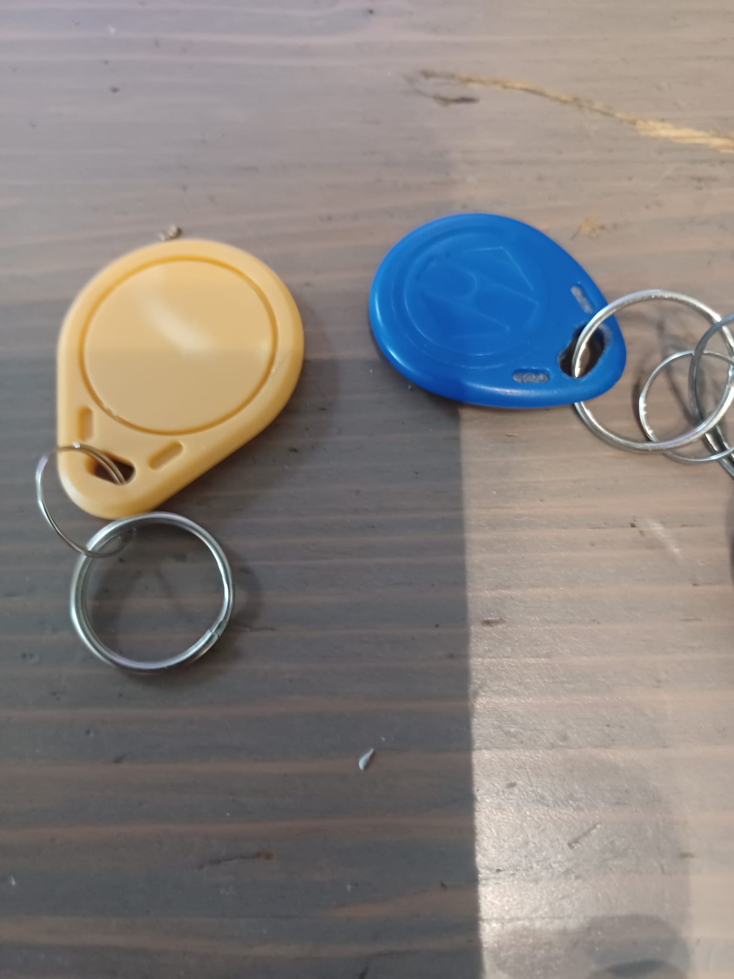

Ik heb een videobel waarmee ik mijn poort kan openen, oa met een 'ID card'.
Op de foto is het de blauwe.
Ik heb er meer nodig en kocht er bij Ali, maar die werken niet. Het zijn de gele.
Met een NFC reader op de telefoon geven die gele wel een reactie. Zie 2de foto.
Maar welk moet ik nu kopen die op de bel werken, of hoe kan ik dat weten?
je bel moet eerst worden geleerd dat deze tag gebruikt kan worden. tijd terug zo'n rfid systeem vervangen en dat moest een tijdje naast elkaar gebruikt worden nog. de nieuwe tags gaven geen reactie op de oude lezers en andersom ook niet. toch konden ze op beide systemen werken, maar dan moesten de unieke codes worden toegevoegd aan het systeem, waarna je ze kon toewijzen aan iemand en welke deuren je dan kon openen ermee.
Als ik een niet toegewezen blauwe in buurt van de bel houd, piept hij 3x. Bij een toegewezen 1x en gaat de poort open.
Met de gele is er helemaal geen reactie.
De gele geeft wel reactie op de telefoon, de blauwe niet. Ik denk dat de gele niet de juiste zijn. Kan dat? Welke dan wel?

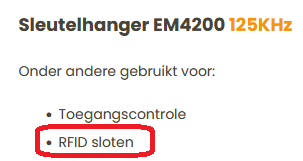

Ik heb ervaring met NFC Nederland. em4200 125Khz blauw.
Maar je moet eerst weten welk type geschikt is voor jou deurbel want er zijn er ook die met andere frequentie werken

Ik lees duidelijk dit op de site van NFC-Nederland
Ik denk dat @fatbeard concretere informatie kan geven

die rfid tags zijn niet zomaar bruikbaar onderling. heb een tros allerhande van die tags met allerhande afkomst welke geen reactie geven als ik een controller met lezer aansluit. toch zijn er ook die wel een reactie geven maar mn test systeempje doet er niks mee. dat zou ook niet mogen natuurlijk.
Die zijn er in 125 kHz en 13 mHz zoals als gezegd.
Als die gele reageren op de telefoon zijn die 13 Mc en die blauwe dus 125 kHz.
Ik heb 125 kHz zat liggen in diverse kleuren.
PM maar even als ik kan helpen.
En je moet ze uiteraard wel even inleren in de bel.
