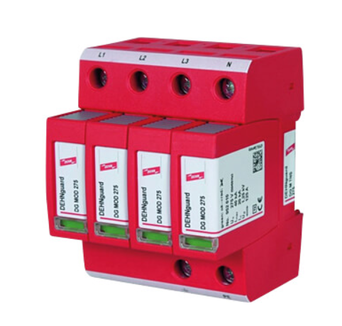

Horen OSB's bij een onderverdeler trouwens een aparte aarde te hebben?
Die zitten bij een aantal kasten op de aardrail in de kast gekoppeld.
Er is extra sarel kastje onder gehangen met 3 OSB's er in die op de 3 fases en de aarde zijn aangesloten van de voedende kabel.

standaard worden osb's op de aarding van de kast zelf gezet idd. direct op de voeding alleen als de osb dat vermogen kan afschakelen, je ziet ze ook in 400A verdelers maar dan toch wel voorbeveiligd.
er zijn wel PV systemen welke op een eigen aardpin hangen, en dan ook een lange pin. een standaard 3meterse doet weinig met een inslag. die pinnen voor bliksemafleiders zijn vlot meer als 30 meter lang..
OSB? Oma's Sexy Beha?
Over Spanning Beveiliging.

Op donderdag 20 juni 2024 22:11:29 schreef Paulinha_B:
Als de bliksen daar in slaat niet meer O-)
Dit is een zo'n Over Spanning Beveiliging :
Op donderdag 20 juni 2024 22:54:26 schreef revado:
die heb ik hier ook zitten. pas nog zo'n ding toegepast bij een klant die zelf van al z'n regel apparatuur de varistoren had gesloopt door de voedings nul uit de kast te trekken. dan maar in de meterkast een OSB.
