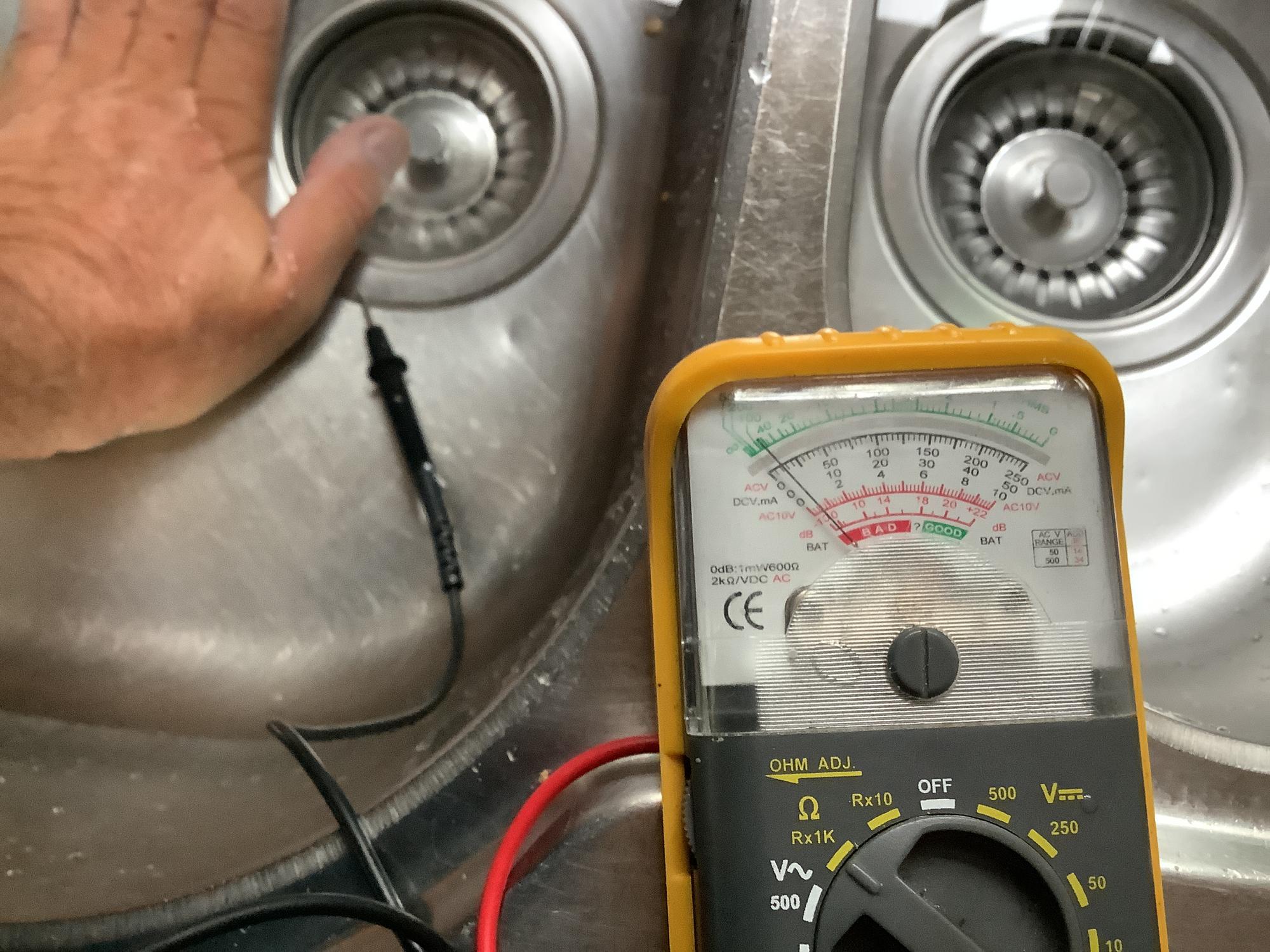

6A bij 230V? Dan heeft je lichaam op dat moment een impedantie van 38 ohm, lijkt me sterk?
Niet alleen sterk, m.i. gewoon onmogelijk. Hieronder heb ik even gesimuleerd als je met je blote voeten in de modder staat op de camping die net slachtoffer was van een stevig onweer. Ruwe schatting 50kOhm tussen je 2 armen, of dus 46mA bij 230V
- Dat water in die spoelbak is zouter als de dode zee, om zelfs om enkel het water tot 38Ω te doen dalen wordt het al millimeterwerk tussen de pennen
- Die rode pen zat goed in mijn duim geprikt. Deed pijn
- Druk stevig met mijn hand op die spoelbak. Lijkt mij sterk dat de huid van je voeten totaal anders zou reageren
50kohm is 4,6mA bij 230V, niet 46mA.
Maar bij 230Vac is de impedantie van je lichaam ook geen 50kohm meer. Schijnt eerder iets van 2 a 5kohm te zijn.
Maar in ieder geval een stuk hoger dan 38 ohm.
