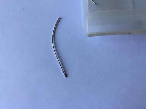

Ik heb al jaren deze liggen, kleine pennetjes die wat conisch uitlopen. Passen in een gat van 0.8mm en je kan ze wat vastdrukken. Makkelijk om te solderen zonder dat ze uit de print vallen als je deze omdraait.
Heb ze ooit gekocht bij ABN electronika in Antwerpen (waar ik toen ook werkte) Weet niet of ze nog verkrijgbaar zijn en wat de naam is van deze pennetjes.
