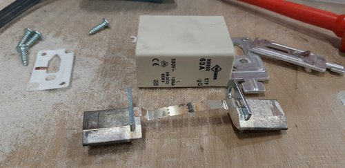

Tenslotte heb ik nog een 63A meszekering gevonden die ooit ook in een set van 3 is gebruikt. Achter deze 3 meszekeringen zat een motor die bij het opstarten piekstromen van ruim 120A haalde, waarbij een stroom van meer dan 90A makkelijk tientallen seconden aanhield. Deze zekeringen moesten dan ook regelmatig worden vervangen, omdat (zo redeneer ik nu achteraf) bij elke overbelasting een klein beetje soldeertin in het koper diffundeerde en de zekering dus steeds een klein beetje achteruit ging. Zie foto:
Zoals je ziet lijkt de strip op die uit de 50A stop maar is breder. Je ziet hier ook duidelijk dat de tin gesmolten geweest is (afdrukken van de omliggende zandkorrels zijn zichtbaar) en je kunt zien dat het koper eromheen is verkleurt. Deze zekering kan dus nog gebruikt worden, maar zal niet meer hetzelfde reageren als een nieuwe.
Ik vond het al met al heel interessant om me hierin te verdiepen en hoop dat het jullie ook interesseert.
als je zo'n mes of diazed zekering opent, kun je vaak ook zien of het kortsluiting of overbelasting was waardoor deze stuk ging. niet zelden is het gewoon gekomen doordat de koper strip door vele jaren warm/koud te worden verzwakt is. een spotje wat springt, of de stofzuiger inschakelen is dan genoeg om de zekering te laten springen.
ondanks dat de koper strip gelijk is over de lengte, die komt immers van een rol af in de fabriek, gaat de strip toch altijd stuk in het midden. dat is dan omdat de einden meer koeling krijgen van de houder en eindkapjes.
