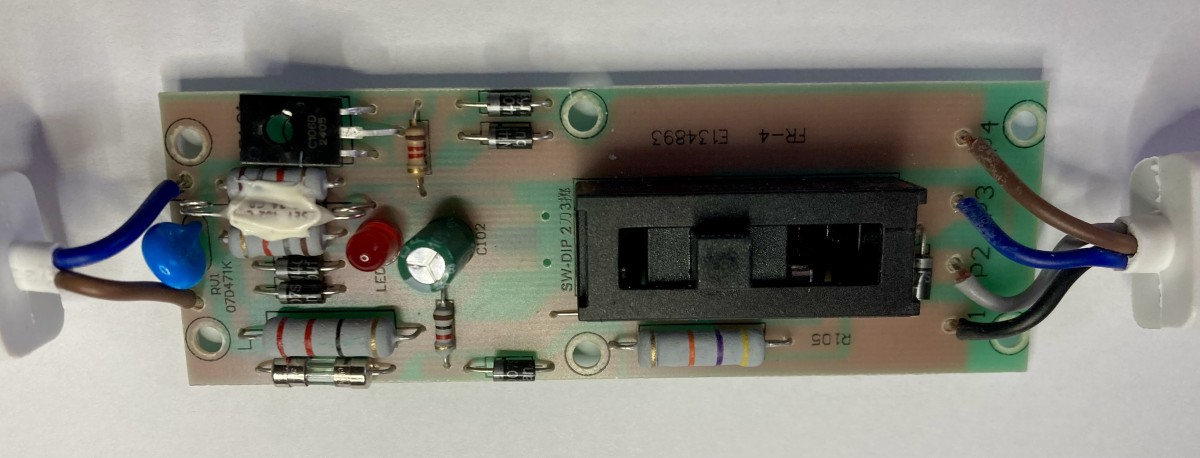

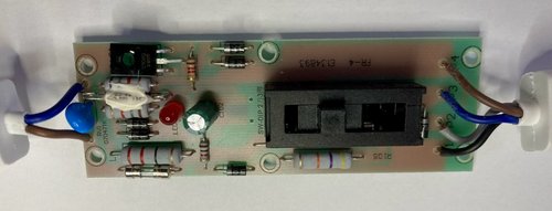

Ik ben een controller van een electrische deken (Carmen CEB02WH deze week bij Action voor € 12.95) , aan het uitpluizen i.v.m. eventueel besturen via Home Assistent.

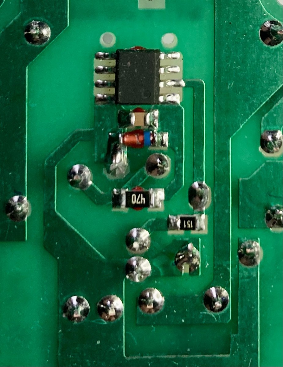

Nu kom ik een 8 pens IC tegen die niet leesbaar is.Het stuurt een thyristor aan en er zit waarschijnlijk een timer van 180 minuten in.
Er zijn maar drie pennen aangesloten. Iemand een idee welke dat is?

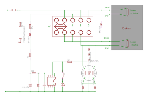

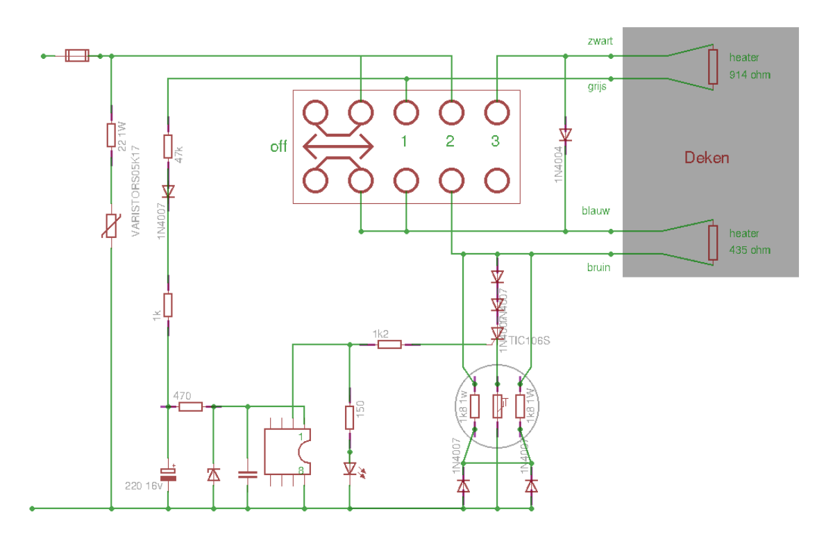

Dat schema is een beetje onduidelijk getekend, ik heb even geen tijd om het te hertekenen om het te snappen. Wat zou die timer precies moeten doen?
Overigens grote kans dat het een microcontrollertje is.

Als je hem hertekent zie je denk ik sneller hoe hij werkt. Zelfs zoiets simpels als het bovenste verwarmingselement ondersteboven tekenen maakt je schema al een paar procent leesbaarder.
Meestal red ik het in 2 stappen: klad en netjes. Maar op de computer is het denk ik veel moeilijker.

Het lijkt mij een 8pin PIC controller (12Fxxx) gezien de voedingsspanningsaansluiting.
Waarschijnlijk is het een ON/OFF regeling want er is geen enkele terugkoppeling, noch van de AC spanning noch van de temperatuur.
Met zo'n regeling kun je ook sneller warmen in het begin en na een tijd op nominale verwarming overschakelen, alles in functie van on/off tijd.
De S05K17 over de netspanning zal ook niet echt kloppen...
Voor mijn onderdeken (Lidl) gebruik ik een kaku-kloon van Action, werkt prima (kwartiertje voor naar bed gaan aan zetten)
Met een weerstand in serie, dus als het echt zo zit is er wat raars mee. Volgens de print is het een 471, dat klopt beter.
Ik kom trouwens terug op mijn uitspraak dat het bovenste element andersom duidelijker is. Dat is niet zo. Het zit hem meer in de schakelaar.

Klopt Arco, is een 07D471K .Krijg als je niet controleerd op details.

Dat is zo'n beroemde chinese 3ct microcontroller.
