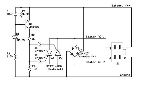

hoi, mijn oldtimer honda cb50s heeft 6v ontsteking en verlichting, zou er een simpele manier zijn om daar 12v van te maken zonder een hele ander ontsteking e.d te plaatsen ?
ik bedoel, zou er iets zijn dat ik de uitgaande stroom die enkel naar de verlichting gaat kan verdubbelen op 1 of andere manier, dus enkel de verlichting, niet de ontsteking (bobine/vonk)?

Het is het gemakkelijkste om de lichtspoel zelf aan te passen.
1 uiteinde van de spoel zit met een lipje vast aan de massa.
Als je deze los maakt en ook met een draad naar buiten voert , kan je met een geschikte regelaar deze gelijk omzetten naar een nette 12V gelijkspanning.
De draden van lichtspoel komen dan op de gele en de roze draad van de regelaar.
De groene draad van de regelaar aan het frame monteeren en dan de rode draad rechtstreeks op de accu.
Heb ik ook bij mijn Derbi gedaan en dat werkt prima

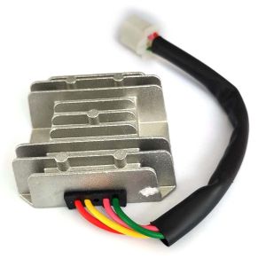

Op dinsdag 22 april 2025 16:03:32 schreef fordrwd4ever:
1 uiteinde van de spoel zit met een lipje vast aan de massa.Als je deze los maakt en ook met een draad naar buiten voert , kan je met een geschikte regelaar deze gelijk omzetten naar een nette 12V gelijkspanning.
Zoals bijvoorbeeld deze :
[afbeelding]Heb ik ook bij mijn Derbi gedaan en dat werkt prima
heb je daar een simpel voorbeeldje van, want mijn kennis in elektronica is wat magertjes zullen we maar zeggen
en welke regelaar zou ik moeten aanschaffen ? of bedoel je een 6v naar 12v converter zoals deze https://nl.aliexpress.com/item/1005008135645294.html?spm=a2g0o.detail.…
btw, "zoals deze" ik zie enkel een driehoekje ?

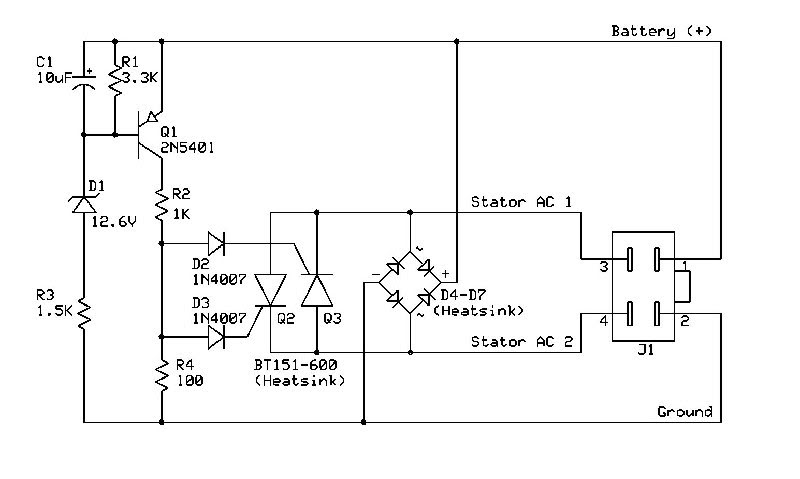

Zoek naar een regelaar voor een GY6 scooter.
Deze gebruiken bijna allemaal een geschikte regelaar met gelijkrichtbrug.
De verkeerde regelaars hebben namelijk geen draden met een stekker , maar alleen 4 faston pinnen.
Deze gebruiken geen bruggelijkrichter en zijn niet geschikt.
Voor een schema hoe deze werken en moet worden aangesloten

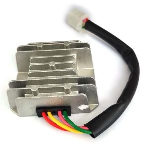

is dit een goede regelaar ? https://nl.aliexpress.com/item/1005008618773297.html?spm=a2g0o.product…
Zo te zien is dat een ac regelaar en geen dc regelaar.
Dan kan je beter deze nemen, die is wel geschikt.
https://a.aliexpress.com/_Eyy3Urs
Op dinsdag 22 april 2025 17:36:23 schreef fordrwd4ever:
maar deze heeft 5 draden of maakt dat niet uit ?
btw, kwam deze tegen en is een paar euro goedkoper maar lijkt precies hetzelfde (behalve de zwarte kleur) als jouw foto voorbeeld; https://nl.aliexpress.com/item/1005007244810823.html?spm=a2g0o.detail.…
