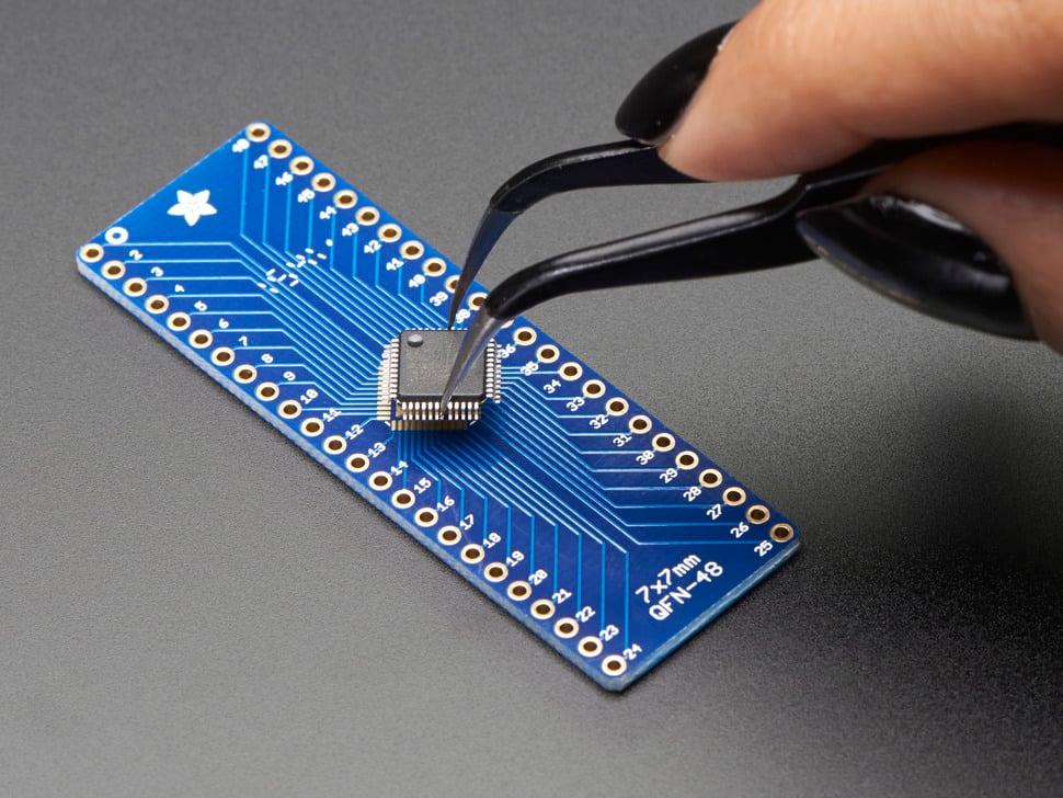

ik ben op zoek naar een TQFP48 break out
de enigste die ik kan vinden is bij adafruit, maar daar kwam iets van 43 dollar aan verzendkosten bij.
bij reichelt hebben ze er een die geschikt is voor "alle"TQFP uitvoeringen. die heb ik al in huis, maar vind dat niks (die hebben een versprongen pin bezetting waardoor hij b.v. niet op een breadbord past.
ik zoek er zo een als op de foto.
anders moet ik er zelf een "maken"
alvast bedankt.
Eng. Ze staan in de demo foto met een TQFP48 (9x9) te prutsen, maar er staat QFN48 7x7 op de print...
Maar goed. Inderdaad op aliexpress zijn ze allemaal "dubbele rij". Dit even tekenen is zo gebeurd. Ik heb net een bestelling gedaan, anders zou ie mee gekund hebben.
Moet je er alleen wel twee bestellen (Mindestbestellwert 8 Euro), en die verzendkosten liegen er ook niet om...

Ik zou hem zelf tekenen (met de 7mm variant aan de ene en de 10mm variant aan de andere kant) en er vervolgens 5 uit China laten komen...

Ik heb hem even voor de lol getekend. Welke chip ga je er op zetten? Dan zorg ik dat je optioneel een ontkoppel-condensator op de print kan zetten.
Ik had in 5 min geen antwoord... De condensatoren zitten over 8-9, 23-24, 35-36 en 47-48.

@fatbeard: Ik heb dat overwogen. Echter, dan krijg je aan de ene kant andere pin-nummering dan aan de andere kant. Ik heb besloten: om die verwarring/fouten te voorkomen maak ik voor de QFN wel een nieuwe print. (Volgens mij was jij de gene die dan altijd over een ier van arabische afkomst begon, toch?)
Zelf tekenen in KiCad is inderdaad niet zo moeilijk, maar alles bij elkaar gaat daar toch best veel tijd in zitten.
Misschien helpt het iets om met een voorbeeldje te beginnen:
https://github.com/sirboard/BreakoutBoards
Kwestie van goede opdruk aan boven- en onderkant: als-ie middels een pennenrekje in een breadboard gestoken zit zie je toch alleen de bovenkant, dus dat pin 1 aan de onderkant pin 48 heet is irrelevant...

er komt een AVR128DA48 op.
Dan ben ik bang dat je tussen pootjes 28-29 zelf een condensator moet solderen (op de print een 0805 tussen de pootjes is veel beter dan op het breadboard een condensator-met-pootjes). (de rest van de VCC/VSS paartjes ben ik vergeten terwijl ik 3 sec geleden naar het datasheet keek).
@Bobosje, maar als we de opschriften moeten geloven (en dat is maar de vraag!), dan gaat het niet passen. De AVR128 is ongeveer 9x9.

ik denk dat ik er zelf maar een ga tekenenen, vooral omdat je dan meteen de ontkoppel C kunt mee nemen, en wat nog meer nodig is, dat had ik zelf nog niet bedacht.

Tja, wat je dan zou maken is dus een "minimal breakout". Dat is ook een leuk projectje.
Maar op de mijne is het solderen van een 0805 tussen de pootjes precies helemaal geen probleem. Dat gaat haast net zo makkelijk als het solderen op de vlakjes die er voor zijn voor de STM32-pinout-voedingspootjes.
Voor de AVR variant is het misschien een idee om ook een CH340 USB chipje er op te zetten als je met Arduino wil werken.
