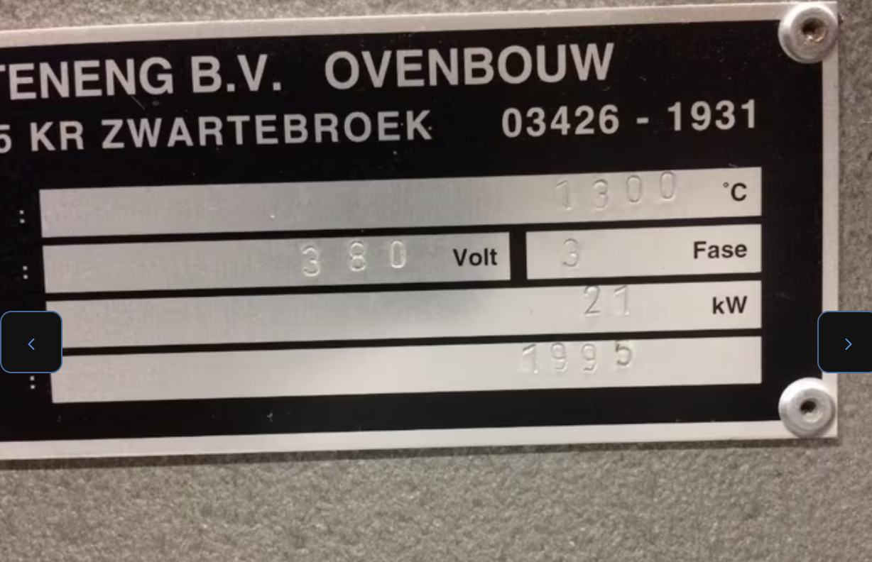

Hoi allemaal,
Ik heb een vraag over hoe ik er achter kan komen of een keramiekoven die ik wil aanschaffen geschikt is voor de stroomtoevoer in mijn studio. De oven heeft 380v, 21kW nodig, de aansluiting die ik heb is 32A. Dat klinkt alsof het moet passen toch? Er zitten geen andere apparaten op die groep.
Of is dit te krap en is het bijvoorbeeld verstandig om de hoofdzekering te verzwaren als dat kan? Ik ben niet thuis in elektra en dit is wat ik ervan heb begrepen door te googlen dus het kan ook goed dat het niet klopt.
Ik hoor graag jullie adviezen!

Nee, gaat niet werken.
21kW op 3 fasen is 7kW per fase.
Op 230VAC is dat dan 30A.
Je groepen zijn op 16A afgezekerd. Dus die gaan protesteren.
Ik zie wel een 32A in de meterkast maar dat is een 3-fase aardlek schakelaar.
En waarschijnlijk is je hoofdzekering 3 x 25A. Dus dat is ook al niet genoeg.
Je kunt wel een zwaardere aansluiting aanvragen, maar dat wordt wel kostbaar. Dan gaat het vast-recht flink omhoog, en je moet dikkere draad gebruiken naar de oven.

Het ding doet 21 kW op 3 fasen. Dus 7kW per fase. 7kw / 230V = 30.4A.
Op een 32A hoofdzekering (ik weet niet of die bestaan)... kan je dan niets anders meer aansluiten.
En zoals deKees zegt: een normale huisaansluiting kan 3fase 3*25A zijn. Ook al staat er her en der in de installatie een groter getal.
Zo'n aardlek waar 32A op staat, mag dan in een installatie zitten waar de hoofdzekering 32A is.
Het zijn op de hoofdschakelaar na installatie automaten.
Een aansluiting van 25A per fase zou naar mijn idee wel erg krap zijn voor deze kast, maar enkel TS kan die vraag beantwoorden.
Die 7 kW en 30,4 A per fase was op 220 V.
De oven bestaat uit weerstanden, dus met 230 V wordt dat bijna 33,3 A per fase.

De benodigde HOOFDzekering zou minimaal 3X40A moeten zijn. 3X35A is echt te krap, OF je zou de hoofdzekering moeten koelen met een ventilator.
Het vastrecht van een 3X25A zekering is ongeveer 250 euro weet ik.
Het vastrecht van 3X35A ging naar ongeveer 750-1000 euro per jaar dacht ik. In ieder geval FORS hoger.
Bovenstaande geldt voor PARTICULIEREN, dus niet bedrijfsmatige aansluitingen, dat is veel goedkoper.
Graag zou ik een FOTO willen zien van de hoofdzekering. Die zit ONDER de meter. (nagenoeg zeker een exemplaar van 3X25Ampere ben ik bang). De hoofd-zekering aansluitwaarde staat op de jaarafrekening dacht ik van uw energieleverancier.
Er zijn vele opties om DEZE oven WEL aan de gang te krijgen bij u thuis, maar die zijn allemaal DUUR.
1] Verzwaren hoofdzekering naar 3X40A (vastrecht gaat fors omhoog, en groepenkast moet COMPLEET worden aangepast, laatste kost ongeveer 1000 euro).

Het vermogen dat nodig is in warme toestand in zo een klassieke oven blijft hetzelfde als dat wat er nodig is in koude toestand, het enige verschil is de tijd: het zal veel langer duren om van koude toestand op te warmen... maar het vermogen dat gevraagd wordt blijft hetzelfde. Het energie verbruik dat zal minder zijn om van pakweg van 190 graden op te warmen naar 200. Ik denk niet dat deze oven daar (in koude of warme toestand) een verschil in maakt en meer of minder weerstand (verwarmingselementen) gaat schakelen.
Dat 21kW oventje op 380V wordt op de huidige 400V een 23kW oventje dat 33,2A trekt.
Edit: heb blijkbaar nog eens serieus diagonaal gelezen, bovenstaand was al gemeld
Ik ken de opwarmtijd niet van zo een oven, mogelijks dus rekening houden met 80% belasting van automaten.
Los daarvan zou ik minstens opteren voor een 3x40A aansluiting.

Stel nou dat het ding minder vermogen had, wordt 'ie dan (uiteindelijk) nog wel warm genoeg?
(of mislukt het pottenbakken dan sowiso, omdat het te lang duurde?)
Als het ding nu 3 weerstanden heeft, en die staan in ster (anders, als ze in driehoek stonden, kun je ze in ster zetten). Stel nu dat je die alle 3 in serie zet op 1 fase? Of, voor het gemak: 2 ervan in serie op 1 fase?
Wordt de oven dan nog heet genoeg?
Uitgaande van 33,3A per fase, in ster dus 230V: 230/33.3 = 6.9 Ohm (wanneer eenmaal op temperatuur, mocht het PTC-ig zijn)
Zet je er daar 2 van in serie (1 fase en een nul aansluiten op 2 van de plekken waar normaal de fasen zaten), dan heb je dus 13.8 Ohm. Nog immer 230V, dus 16.7 A. En 3.8 kW. Wat misschien een beetje weinig is.
Zet je ze alle 3 in serie wordt het nog minder. (20.7 Ohm, 11.1A 2.6 kW).
Zouden ze origineel in driehoek staan, 7 kW per fase op 380V, dan zou het 18.4 A zijn per weerstand, 20.6 Ohm. In ster op 230V dus 11.1A en dus weer 2.6kW per element en dus 7.8 kW voor het totaal. Dan zou dus kunnen, maar ik denk niet dat ze in driehoek staan, ik denk dat ze al in ster staan.
CMIIW
Nee. De uiteindelijke binnentemperatuur is: de omgevingstemperatuur, plus het verstookte vermogen maal de thermische weerstand van binnenin de oven naar die omgeving.
Als dus met 21 kW de temperatuur ca. 1200 graden werd (dus, zeg, 20 + 1180), dan is die Rth dus 1180/21000 = 0,056 gr/W.
Voor 3,8 kW kom je dan aan een eindtemperatuur van ca. 230 graden celsius.
