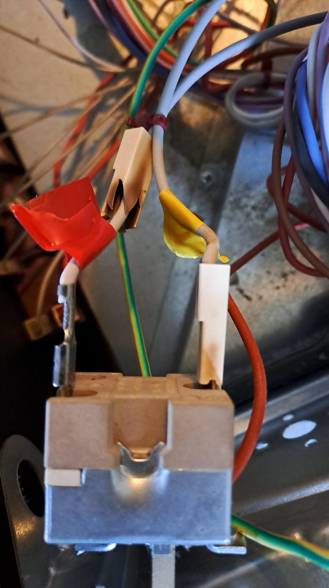

Van de week had ik mn grill van Smeg fornuis aanstaan, gaf na een tijd een klap. Stoppen inclusief aardlek sloegen door. Oven deed een dag later hetzelfde, namelijk een tijdje aangestaan te hebben. Nu heb ik fornuis opengemaakt en zie dat de stekkertjes op de aansluiting op knop (bepaalt stand oven en of grill) bruin gebladerd zijn. Relais heb ik een jaar geleden al een keer vervangen. Ik ben geen kenner van alle termen, maar is het mogelijk dat het blokje van de ovenstanden knop defect is, of iig kortsluiting maakt. Zou iemand mij kunnen adviseren (ik heb zaterdag nl een groot uitgebreid diner...) zie bijgevoegde fotos. De stekkertjes heb ik al terugeschoven en de gekleurde tape aangebracht.

Afgezien van de bedrading naar die thermostaat ,wat zeker nog verbeterd moet worden,kan dit niet de oorzaak zijn.
Ik denk dat je aardlekfout in diverse elementen hebt.
Als je verder geen multimeter of megger hebt dan blijft het gissen welk element of elementen de problemen veroorzaken.

Lees voor die 10% vanaf het begin “3 centimeter vanaf de aansluiting waar de fase zit”. Is dat verwarmingselement dan 30cm lang en draai je de stekker om, dan zit de fase ineens 27 cm van het defect vandaan. En lekt er minder, maar het blijft defect.
Anyway, niet van toepassing bij een volle kortsluiting. Daar is gewoon een draad doorgesleten/losgeraakt en in contact met de behuizing gekomen.
Of ergens in de buurt van waar iets beweegt (schakelaar, ventiltor, deur scharnieren). Of ergens ‘klem tussen de rand’. Of ergens waar de isolatie heet wordt en uiteindelijk verbrokkeld is. Of ergens waar er een schroef al die tijd al bijna doorheen zat maar nu echt.
Zou goed te vinden moeten zijn als je alles uit elkaar haalt en gewoon alle draden volgt en zoekt naar een beschadiging/ brandplek. Tenzij het in een verwarmingselement is misgegaan. Die kun je afkoppelen, maar dan wordt de oven uiteraard niet meer warm.
Die plastic tape is waarschijnlijk niet hittebestendig trouwens. Dus als dat het had moeten zijn, probeer krimpkous of beter nog glasvezel/siliconen kousjes. Of desnoods kaptontape.

Ik heb jullie antwoorden nogmaals gelezen en besloten een ander fornuis te kopen. De gekleurde tapejes gebruik ik overigens om de juiste draadjes weer op de juiste plek terug te plaatsen. Inmiddels is de situatie zo ernstig geworden dat bij het elektrisch ontsteken van de gaspitten ook alles eruit vliegt. Ik heb uiteraard gekeken of het niet aan de stopcontacten ed ligt.
En in eerste instantie gebeurde het nadat ik de grill een lange tijd aan gehad had, de oven deed het daarna nog wel. Daarna gebeurde het ook met de oven na een tijdje, het is een heteluchtoven, en vervolgens al bij het aanzetten van de heteluchtoven. Daarna al bij plaatsen stekker en ontsteken gaspit. Zonder stekker kan ik overigens gelukkig gewoon koken.
