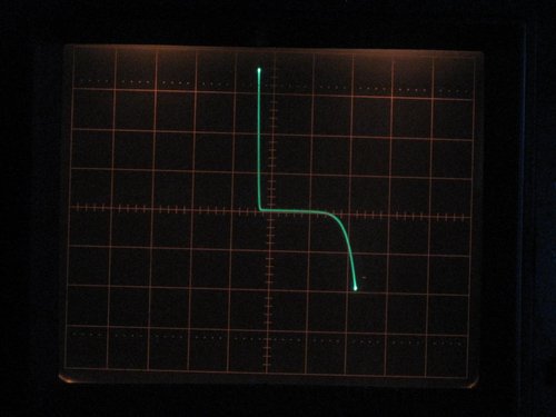

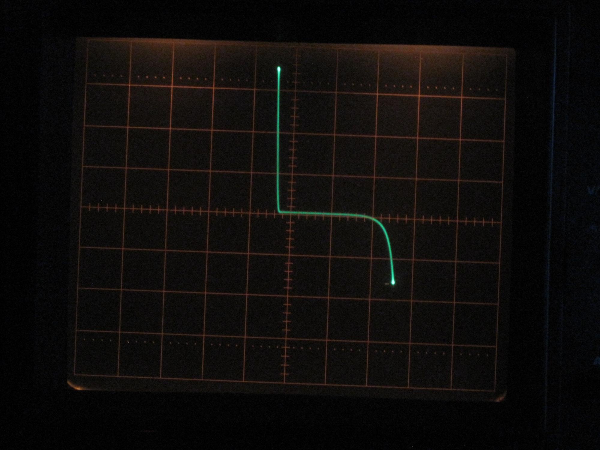

[Edit:
Ik heb zojuist eventjes een willekeurige 5V1 zener uit de rommelbak gepakt (een BZV85C) en aan de signature analyzer gehangen. Zie foto's.
Eerste is bij 2mA-piek teststroom. (horizontaal 2V/div). Tweede foto is bij 20mA-pk teststroom (H=2V/div).
Zeer duidelijk te zien dat de knie verre van scherp is. Een andere zener (BZX55C, 5V1) was net zo 'onscherp'. Bij een teststroom van 20mA-piek ligt de zenerspanning rond 5.1V, maar bij 2mA slechts bij 4.4V.
Zoals te zien variëert de zenerspanning behoorlijk in functie van de stroom die erdoorheen loopt.
Ter vergelijking, de forward-voltage knie (ca. 0.7V) is vrijwel haarscherp.
FWIW.]

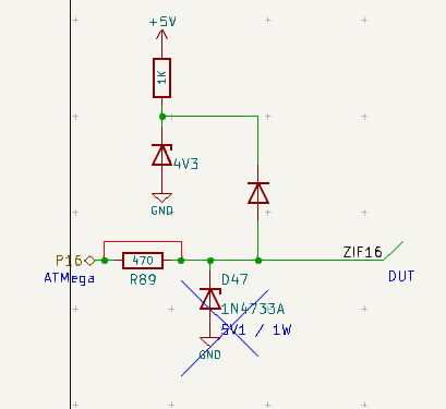

"Schema" staat in het plaatje hierboven, ATMega pin gaat via een weerstand van 470 Ohm naar de ZIF socket , en een zener van de ZIF socket naar GND.
Ik neem voor het gemak aan dat de ATMega met 5V gevoed wordt?
Ik heb niet in het datablad gekeken, maar meestal mogen ingangen maximaal 1 diodespanningsval boven de voeding uitstijgen.
Afklemmen op de voedingsrail werkt dan prima (Schottky geeft meer marge), maar wel 1 voorbehoud. De voedingsrail moet kunnen sinken. Dus daar moet dan alsnog iets van een transzorb overheen. Over zeners met goed gedefinieerde knieen gesproken....
Alleen nog even de vraag aan welke kant van de weerstand je dat het beste kunt doen. Ik trap af: niet waar het nu gebeurt, die weerstand moet tussen DUT en beveiliging zitten.
Bedoel je daarmee dat de voeding gewoon op 5V moet blijven en niet kan worden opgetild door de extra spanning.
Volgens mij heb je geen tranzorb die de voedings rail op 5V houd maar pas ingrijpt als die al aanzienlijk te hoog is.

Op dinsdag 20 januari 2026 17:01:33 schreef nonius:
Dan zet je er 7 in doorlaat in serie. Dan zit je precies goed!

[...]In mijn variant, die Sine als eerste voorstelde, is de voedingslijn het zwakke punt omdat je de ingangen daarop afklemt.
Nee, daarmee klem je ook op een zener, dat heet ... met mijn idee.
Of mijn idee ... dat ben ik al eens ergens tegengekomen, vraag me niet meer waar.
Dit heeft drie voordelen,
1, de diodes zijn VEEL sneller dan de zener.
2, Je zit al op de werkspanning van de zener, de enige knie is die van de diode en die is erg scherp.
3, je kunt hiermee je voedingsrail niet optillen.
nonius
+1 v.w.b. elegantie!
Die oplossing ga ik onthouden, dat gaat nog wel eens van pas komen.
Maar moet die 1k weerstand niet een stuk kleiner zijn? Nu gaat er slechts 0.7mA lopen, en ik verwacht dat die zener dan zo rond 3.6V gaat zeneren? (wilde gok).
Is een stroom van 5-10mA niet beter?

@Sine,
De zenerstroom is 0,7mA als alle 'CLAMP' signalen nul volt zijn. Is dat niet een beetje laag?
Nav hieronder:
Dat is het nadeel als de reply's elkaar snel opvolgen. @nonius, het zij je vergeven. (voor zover er iets te vergeven valt).
[Bericht gewijzigd door ohm pi op (41%)]
nonius
(sorry, Ohm-Pi, had niet gezien dat je dezelfde gedachte had terwijl ik m'n post aan het editen was.)
Op dinsdag 20 januari 2026 20:44:40 schreef ohm pi:
@Sine,
Dat is wat krapjes ja, die maak je laag genoeg om die zener zeker in geleiding te sturen, idealiter van uit een hogere spanning, anders wordt die weerstand wat kritisch.

Begrijp ik het goed ?
Maar, en sorry dat ik daar nu pas mee kom maar dat overzie ik even niet.
ALLE 32 pinnen van de ZIF socket hebben die 470E, 5V1 zener combinatie.
Omdat het een IC tester is zullen er voedingsspanningen op de IC voet gezet worden.
Dat gebeurt met transistoren direct op de ZIF pennen.
+5V, GND, of +12V.
-5V gaat via een relais, die schakelt de ZIF pen tussen -5V en ATMega
Nogmaals sorry als dit jullie hele plannen in de war gooit.
De tester kan de volgende voedingsspanningen op de volgende pinnen zetten (beetje zoals de TL866 ook doet).
VSS -> GND
VCC -> +5V
VDD -> +12V
VBB -> -5V maar gaat via een relais.
Werkt die alternatieve "Clamp" ook nog als er via een transistor +12V op een ZIF pen gezet word ?
Die serieweerstand is extra bescherming, die sowieso laten zitten.
Een pen met die clamp constructie (en/of met die zener overigens) kun je nooit hoger trekken dan 5V, dus ik neem aan dat die enkel op de datalijnen zitten.
Als je zoiets gaat doen dan die zener voeden vanaf de +12V en zorgen dat daar zeker 10mA over loopt.
Maar in dit geval zou ik het gewoon houden zoals ontworpen. Er zijn er genoeg in omloop en het werkt blijkbaar prima.
