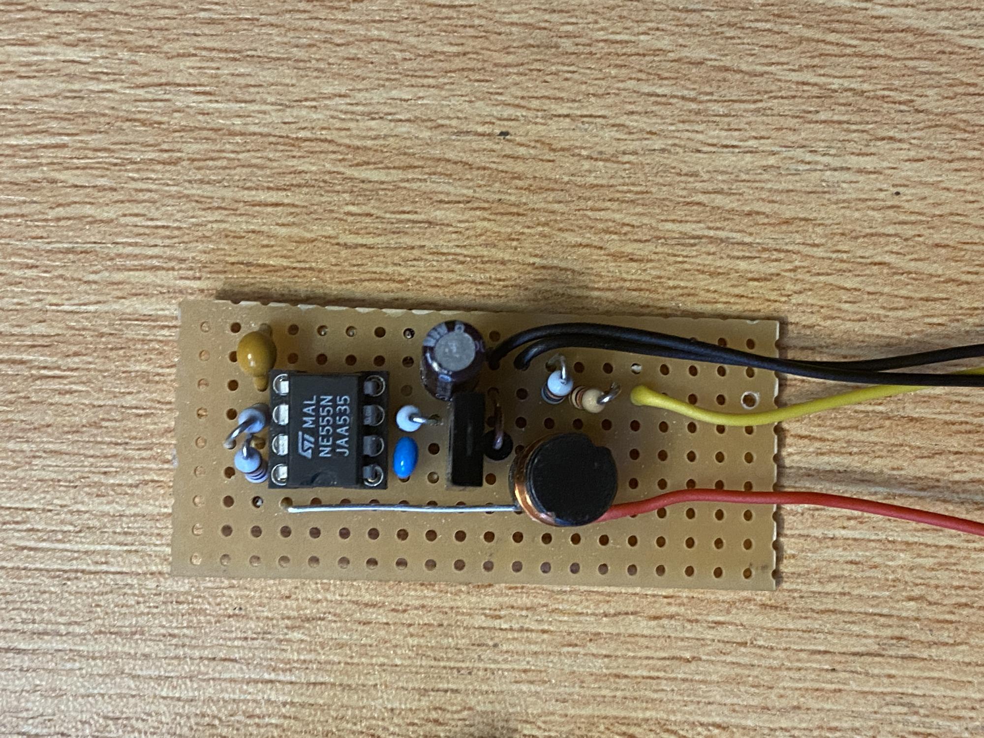

Ik heb een aantal jaren geleden dit dingetje in elkaar gezet op basis van een 555.
9V in, max. 128V uit, meer dan voldoende voor een hele range aan zeners.
In een kastje gebouwd met een LED volt metertje van ali en een 9V batterijtje en klaar.
Op maandag 26 januari 2026 17:58:06 schreef Salient:
Is dat zo iets ?
https://www.diyaudio.com/community/threads/12v-555-based-high-voltage-…
Zoiets ja, maar dan heb je enkel nog een hoge spanning, de belangrijkste parameter (als het precies moet) is de stroom.
