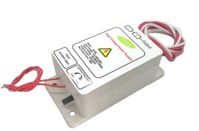

Om een experiment met het kiemen van zaden in een statisch elektrisch veld van 3kV uit te voeren heb ik een behuizing gemaakt waarin de zaden tussen twee aluminium platen kunnen gaan ontkiemen, waarbij de platen met een instelbare gelijkstroom hoogspanningsgenerator (kant en klaar, geen zelfbouw, het is dit type) verbonden zijn. Voor de geinteresseerden onder ons, het is een remake van de befaamde "Greenbox"
Met een paneelmeter voor hoogspanning heb ik de generator ingesteld op ca. 3000V, maar ik zie dat de spanning niet helemaal stabiel is, de wijzer schommelt heel lichtjes om de 3kV streep heen (in een tempo van een paar Hz schat ik, mogelijk is dat geen probleem voor de experimenten, maar de perfectionist in mij stoort zich daaraan, dus ik vraag me af hoe ik dat het beste kan stabiliseren. Ik neem aan met een condensator, maar ik ben verder niet bekend met de eigenschappen van dat soort componenten dus vraag ik raad hier over hoe ik dit, het liefst op een eenvoudige wijze, kan doen.
De acrylaat behuizing is overigens dusdanig door mij gebouwd dat e.e.a. volkomen veilig gebruikt kan worden dus daar heb ik verder geen advies over nodig.
Gecompliceerde aanbevelingen mogen achterwege blijven, als het moeilijk moet, dan laat ik het zo, maar als er een eenvoudige betrouwbare en veilige ingreep doeltreffend kan zijn, dan hoor ik het graag!
P.S. weet iemand een goede bron voor kortere lengtes stroomdraad geschikt voor hoogspanning ?

Ze specificeren vanaf 0mA. Je zou er eens een kleine belasting op kunnen hangen en kijken of het regelgedrag dan beter wordt.
Op zaterdag 28 februari 2026 11:38:01 schreef EricP:
Moet ik dan denken aan bijvoorbeeld een hoogspanningsweerstand, bedoel je? Wat voor waarde lijkt je zinnig?

Van: https://www.hv-experimental.com/product/high-voltage-generators/high-v…
Note: This is an unregulated DC high-voltage power supply. Maximum output voltage is specified under no-load conditions and measured using a 1000 MΩ high-voltage probe. Output voltage depends on load current, input voltage, and internal conversion characteristics.
Wat je ziet is een afbeelding van de variërende netspanning. Een 10kV afvlakcondensator en een 1GΩ weerstand zou de uitlezing stabieler maken. De capaciteit van de condensator niet te groot maken anders wordt hij gevaarlijk. Ik denk niet dat de plantjes last hebben van de variërende spanning. Misschien kan je de coaxkabel van FET wel gebruiken als condensator, maar dan moet je wel de buitenmantel laten zitten en aarden.
Al vastgesteld waar de schommelingen ontstaan?
Bijvoorbeeld aan de voedingskant of in het HV apparaat.

Er zijn door jullie verschillende suggesties gedaan ter afvlakking van de spanning: een weerstand, een afvlakcondensator + weerstand en coaxkabel. Ik denk niet dat ik voor de coax als condensator ga, maar misschien dat er iemand mij op weg kan helpen met wat voor waarde (hoogspannings-)weerstand en/of condensator eventueel ingezet kan worden ter stabilisatie van de 3kV uitgang met rimpel. En op welke wijze die dan aangesloten kunnen worden. Ik heb ooit wat hoogspanningsweerstanden en condensatoren laten komen, wie weet is daar iets bruikbaars bij.
Overigens weet ik niet waar die rimpel vandaan komt, maar als @ohm pi zegt dat het komt van de variërende netspanning lijkt me dat wel het meest voor de hand liggend.

Ik zou een stuk coaxkabel pakken. Ik gok dat de capaciteit daarvan ruim voldoende is om de rimpel op te vangen. Je voeding kan toch niet veel leveren, dus een hele grote condensator eraan hangen gaat je ook niet echt helpen.
Ik zou gewoon eens kijken wat een tiental nanofarad doet. Dat is nog heel betaalbaar en doet wel pijn als je die per ongeluk aan zou raken, maar je raakt er niet gewond van (of erger)
Ik zou van de hoogspanningsbron met een 10MΩ hoogspanningsweerstand naar een hoogspanningscondensator gaan en van daar weer met een eenzelfde hoogspanningsweerstand naar de platen van je opstelling.
Wat de waarde van de condensator betreft moet die hoog genoeg zijn om de spanningsschommelingen af te vlakken maar laag genoeg om het niet te gevaarlijk te maken.
Concreet is een opgeslagen energie in de condensator van 50J of meer potentieel dodelijk, bij 3kV is dat dus een waarde van 11µF of meer.
Vanaf 10J wordt de energie als gevaarlijk beschouwd, dus hier zou dat dan 2,2µF of meer zijn.
Concreet zou ik voor een paar honderd nF gaan maar weet dat een aanraking dan ook zeer pijnlijk zal zijn. Daarom ook die tweede weerstand, zodat die platen die je misschien kan aanraken niet rechtstreeks aan die condensator hangen. Het kan ook geen kwaad om een hoogohmige bleederweerstand over de condensator te verbinden, zo iets van een 100MΩ-1GΩ.
Eventueel kan je ook nog een HS diode opnemen in het pad van je voeding naar de condensator. Dan wordt de condensator niet ontladen op het ogenblik dat de uitgangsspanning van de voeding wat zakt. De condensator zal dan eerder op de piekwaarde van de spanning van de voeding blijven. Dat werkt hier omdat de opstelling niet belast wordt, het is een puur elektrostatische toepassing.
? dan onderbreek je toch de stroom met die condensator, of lees ik jouw beschrijving nu verkeerd?
Ik zie dan dit plaatje voor me:
Maar je bedoelt wellicht dit:
Overigens zijn de platen geheel door de acrylaaat behuizing afgeschermd, beide platen liggen ieder opgesloten in een smalle doos van acrylaat met een tussenruimte van 4 cm, zodat de zaden kunnen ontkiemen in het acrylaat laadje dat ertussen geschoven wordt in een veld van 750 V/cm. Aanraken van de platen is uitgesloten. Het is natuurlijk wel zo , dat als er componenten bij worden geplaatst ik deze ook veilig moet onderbrengen, dus mogelijk weer wat acrylaat lijmen zodat ik er een ruimte met de componenten tegenaan kan bouwen...
Ik bedoel inderdaad het tweede. In de massaverbinding hoef je niet noodzakelijk ook nog eens twee weerstanden op te nemen, zeker niet van de voeding naar de condensator. Naar de platen toe is het met een extra weerstand nog iets veiliger.
Ik zou dus ook nog bijkomend nog een veel hogere weerstand parallel aan de condensator zetten zodat die kan ontladen als je de boel uitzet.
