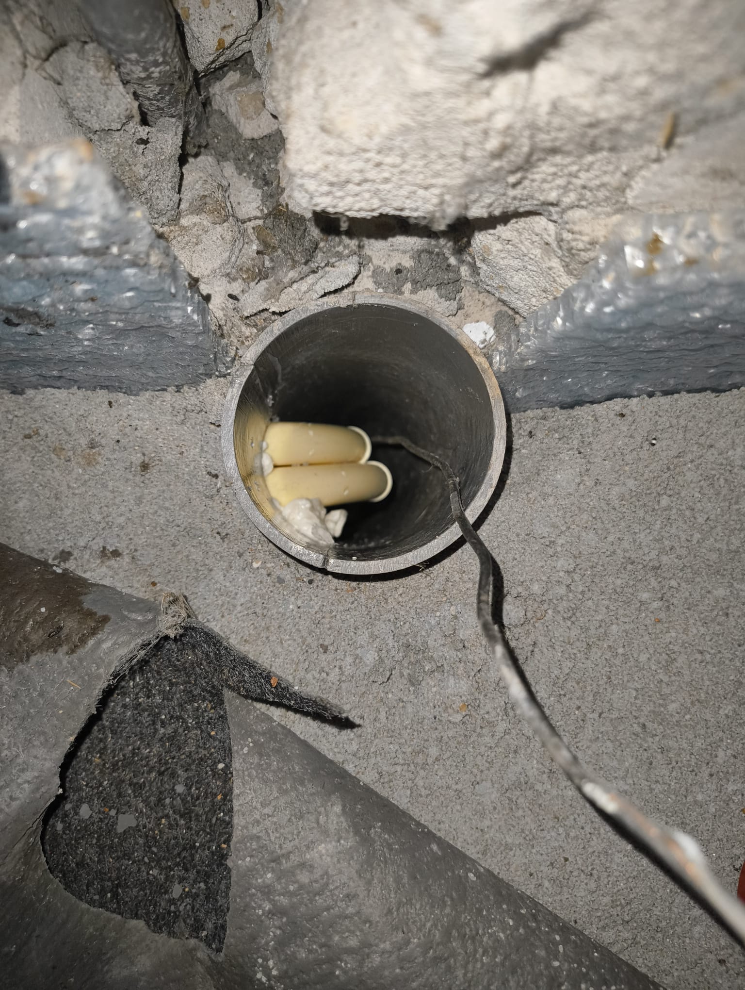

maar dan zit ik dus met 5x2.5mm2 in een 5/8"buis.
De NEN1010 is geen wet en die bepaalt dus niet wat er wel of niet mag.
De NEN1010 is een hele goed leidraad en een hele goede basis om alles veilig op te bouwen. Maar soms mag daar ook wel gezond boeren verstand bij gebruikt worden. Of er nu 4 of 5 draden in een buis zitten dat maakt voor de warmte helemaal niets uit en dan doel ik op het gebruik op 2 of 3 fasen.
Waar het nu om gaat is hoe goed krijg je die 5 draden door de buis getrokken. En ik weet uit ervaring dat je eerder je trekveer sloopt dan de draden zelf. Er zijn hier veel goed tips gegeven hoe je het het beste kan doen.
En je merkt vanzelf wel tijdens het erin trekken of het lukt of niet. Meer smaken zijn er niet.
De draden kunnen enkel aan de invoer kant open getrokken worden maar als ze eenmaal in de buis zitten waar alles glad genoeg is blijft de isolatie heel. Anders zou er bij het er normaal intrekken met niet te veel draden het ook al fout gaan. In een bocht slijt eerder de bocht zelf uit dan de isolatie van de draden want dat stuk is er dan allang voorbij.

Een 3/4" buis gaat me niet lukken, maar een (grond)kabel 5x2,5mm2 zou misschien wel eens kunnen lukken vanuit mijn meterkast via de kruipruimte.
Mijn vraag nu. Is dit (unaniem
) toegestaan?
Even een kleine toelichting.
Op de foto's is een mantelbuis te zien die naar rechts onder de fundering van mijn huis doorgaat en daar in de kruipruimte uitkomt. Door die mantelbuis lukte het me 5/8" buizen te duwen omdat de bocht heel geleidelijk is. Er zitten al 2 5/8"buizen in zoals op de foto's te zien is. Een 3/4" buis krijg ik daar echt niet doorheen geduwd. Maar, zoals op de foto's ook te zien is, ik heb er een trekdraad in liggen en misschien lukt het dus wel een kabel er doorheen te trekken.

Daarom ligt er een mantelbuis zoals op de foto's te zien is. ik omzeil zo het boren door de vloer waar uiteindelijk die perilex moet komen. Ik maak een iets omtrekkende beweging.
