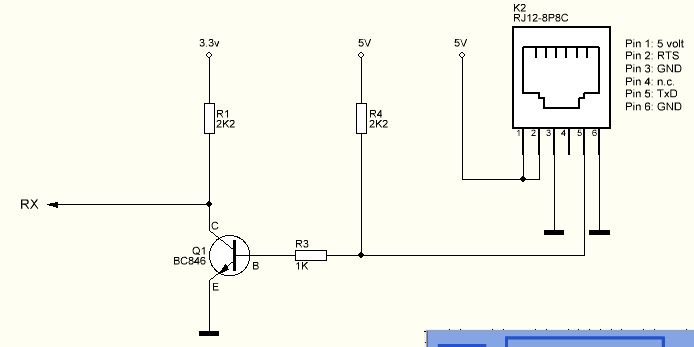

Beste mensen,
Ik probeer mijn slimme meter (DSMR 5.0) uit te lezen met een ESP32, maar ik krijg op dit moment geen data binnen. Ik heb het veelgebruikte schema voor DSMR 5.0 gevolgd zoals te vinden op GitHub (waarbij de 5V van de P1-poort de ESP32 voedt en de Request-pin hoog wordt gehouden).
Mijn hardware setup:
• Meter: Landis+Gyr 350 (DSMR 5.0 ,smr 5.0)
• Microcontroller: ESP32
• Schema: Preview
Software:
Ik gebruik MQTT naar homeassistant Arduino IDE en deze skets: https://github.com/bartwo/esp32_p1meter
Het probleem:
Een of andere manier doe ik iets simpel verkeerd ik al paar weken aan het testen maar het lukt niet om data uit die slimme meter te krijgen
Wat ik al geprobeerd heb:
• De Request-pin (RTS) gecontroleerd op 5V.
• De baudrate staat op 115200 (standaard voor DSMR 5.0).
• [Eventueel: De RX/TX pinnen omgewisseld].
Heeft iemand een idee waar het aan kan liggen bij een 5.0 meter? Moet ik bij deze specifieke meter nog een extra pull-up weerstand gebruiken op de data-lijn, of zie ik iets over het hoofd qua signaalinversie?
Op de foto staat mijn circuit.
En zo heb ik aangesloten: P1 meter (RJ11) ESP8266 (NodeMCU / Wemos)
Pin 2 (RTS) --------> 3.3V
Pin 3 (GND) --------> GND
Pin 5 (DATA) --------> RX (GPIO3)
Extra:
3.3V ----[10kΩ]----+----> DATA (pin 5)
(pull-up)
Is er iemand die hier heel diep in zit?
Alvast bedankt voor het meedenken!

Welke debug messages zie je in de Arduino Serial Monitor ? (ESP32 verbonden via usb met laptop) ? Ik dacht ook dat slimme meters een geinverteerd serieel signaal geven, hier vindt ik niets van terug. Het signaal kan eenvoudig geinverteerd worden met wat extra componenten.
In Belgie moet je ook via "Mijn fluvius" de P1 poort van de meter activeren, standaard staat deze uit.

Mij is ook wel eens geadviseerd om een transistor in te bouwen, maar omdat ik geen voorbeelden heb, weet ik niet goed hoe ik dit circuit moet maken. Heb je misschien een duidelijke foto of een schema, bijvoorbeeld zoals op GitHub? Daarnaast ben ik benieuwd waarom een transistor beter zou werken en welk type transistor je dan gebruikt. Ik heb er zelf ook een paar liggen. Zou je ook kunnen uitleggen waarom het beter werkt? Ik hoop dat dit niet te veel gevraagd is; ik ben al blij met alle informatie die je kunt geven.

het signaal is geinverteerd. dus ofwel moet je in software alle bitjes gaan omdraaien, ofwel moet je het inverteren met een transistor.
ik heb het destijds hier ook moeten vragen want het werkte niet.
ik had het schema hiervan gebruik, en daar ontbreekt de pull up op het data signaal, vandaar dat het niet werkte.
https://www.circuitsonline.net/forum/view/161352#highlight=p1
en fototje wat je ongeveer moet maken. ik denk dat ik een BC547 gebruikte
https://www.circuitsonline.net/forum/file/126093/forum-post
Op pagina 7 van de p1 specificatie staat hoe de meter intern gebouwd moet zijn. De datapin wordt dus naar GND getrokken door de meter. Omdat je een pull-up gebruikt is de data dus inderdaad geïnverteerd.

Wil je het netjes doen, kun je werken met de data request pin. Met deze optie geeft de ESP een signaal aan de P1 poort dat hij klaar is voor het ontvangen van een telegram.
https://esphome.io/_astro/dsmr-request-pin-circuit-example.DwKV5jU1_Z2fya6d.webp
In Belgie staat er standaard geen data op de P1 poort, deze moet je online aanvragen.
Die data request is afhankelijk van de meter, ik ben er nog geen tegengekomen waarbij het niet werkt als je die direct aan +5V knoopt.
Verdere externe hardware (buiten misschien een pull-up) is niet nodig.
Ik heb er een handje vol gemaakt voor verschillende DSMR4 en 5 meters, allemaal met esphome.
Je kunt testen of je data van de meter krijgt door een LED met een 1k weerstand tussen +5 en TX te zetten, die zie je dan elke 1 of 10 seconden knipperen.

Zoals @sine ook al schrijft is het niet nodig om de data pin in hardware te inverteren. Je kan dat door de software laten doen.
https://esphome.io/components/uart/#configuration-variables
