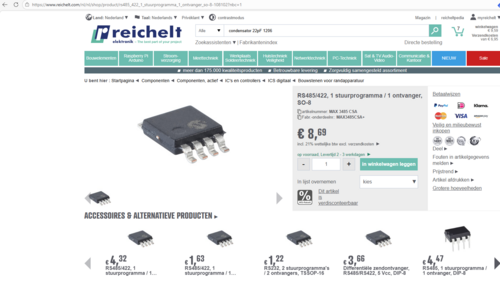

waarom is een MAX 3485 CSA ineens zo duur geworden ?
op 8-2-2026 betaalde ik nog 3,81 euro/stuk (vond ik al duur).
en nu ineens 8,69 euro.
dus meer dan verdubbeld
ik had meer bij reichelt nodig, dus "shoppen" loont dan niet snel i.v.m. dubbele verzends kosten
ik vond al die 485's al behoorlijk aan de prijs, maar dit spant de kroon.
Tnx.
Pin compatible en 'iets' goedkoper
: https://www.tme.eu/nl/details/sp3485en-l_tr/g-schakelingen-rs232-rs422…
Is volgens de datasheet van Exar (bestaat die nog steeds?)

Exar is in 2017 overgenomen door Maxlinear (bron: Wikipedia). Reichelt verkoopt ook deze veel goedkopere Exar/Maxlinear variant: https://www.reichelt.com/nl/nl/shop/product/rs232_2_stuurprogramma_s_2…
Opmerkelijk: blijkbaar boden zowel Exar als Maxim een RS-485 transceiver aan.
Exar is overgenomen door Maxlinear. Het Exar/Maxlinear product wordt aangeduid met typenummer SP3485.
Maxim is overgenomen door Analog Devices. Het Maxim/Analog Devices product wordt aangeduid met typenummer MAX3485.
Ik heb niet nagegaan of deze twee types zonder problemen uitgewisseld kunnen worden. Daarvoor zou je de datasheets moeten bestuderen.

Een RS485 buffer in een normale SO8 behuizing zijn van zo ongeveer alle fabrikanten die chips bakken te koop, zelfde pinout. Dus gewoon een ander merk pakken.
Echt op een hoge snelheid hoef je toch niet te werken?

Die RS485 drivers zijn wel "pin compatible", maar dat wil niet zeggen dat je er zomaar een andere in kunt stoppen.
* Sommige hebben "limited slewrate" (Lagere baudrate, maar minder gevoelig voor bedradings "fouten" (ster enzo)
* Sommige hebben stevige TVS dioden al ingebouwd.
* Sommige gaan tot hogere baudrates (Snelste die ik gezien heb was denk ik 40Mbps, dus stijle flanken, niet altijd goed).
* Sommige gaan naar een "power down mode", en hebben tijd nodig om daar weer uit te komen.
* Er zijn er voor 5V en voor 3V3.
dat word dan datasheets vergelijken, maar mijn eisen zijn niet zo hoog. alleen dat uit een slaap modus halen kan wel vervelend zijn.

maakt me ook niet zo heel veel uit, maar toen ik hem aan klikte bij reichelt, en ik zag 8,69 euro staan, dacht ik van,.....laatst toen ik hem bestelde was hij toch een heel stuk goedkoper
de eigenlijke vraag was ook:
maar ik heb er straks nog meer nodig, dus dan ga ik natuurlijk wel "shoppen" prijs verschillen zijn wel erg groot, daar haal je de extra verzends kosten wel er mee uit.
(ik moet de 3V3 variant hebben) en waarschijnlijk ook nog een aantal 5V varianten.
De SP3485 uit mijn bovenstaande link kost 47ct/100 en de 5v versie is zelfs nog goedkoper (35ct/100)...
https://www.tme.eu/nl/details/sp485en-l_tr/g-schakelingen-rs232-rs422-…
(verzendkosten bij TME zijn ook laag)
Analog is sowieso een van de duurste merken...

Zoals ik al aangegeven heb in mijn vorige post is de Exar/Maxlinear variant ook te koop bij Reichelt voor €1,22. Niet zo goedkoop als by TME, maar nog steeds een stuk goedkoper dan de Maxim/Analog Devices variant:

TSSOP-16, da past nie.
Dat zou ik moeten uitzoeken. Het plaatje toont een behuizing met 8 pinnen en is (exact) hetzelfde als het plaatje van de MAX3485 in de openingspost. Maar daar staat inderdaad bij dat het een SO-8 behuizing is.
EDIT: Ik heb het sterke vermoeden dat "TSSOP-16" een foutje is op de Reichelt website. In de beschrijving op de website, en ook in de datasheet van het product (SP3485) wordt SO-8 (8-pin NSOIC) genoemd. En dat is ook de behuizing op het plaatje. Voorzover ik kan zien zijn de SP3485 en MAX3485 helemaal niet leverbaar in een TSSOP-16 behuizing.
Als je iets zeker wilt weten, altijd in de datasheet kijken.
Behalve dat er bij de afbeelding staat "afbeelding ter indicatie" (aantal pootjes of opdruk hoeft niet te kloppen) staat bij de meeste sites de beschrijving van het artikel vol met fouten en rariteiten, niet voor waar aannemen, maar controleren.
