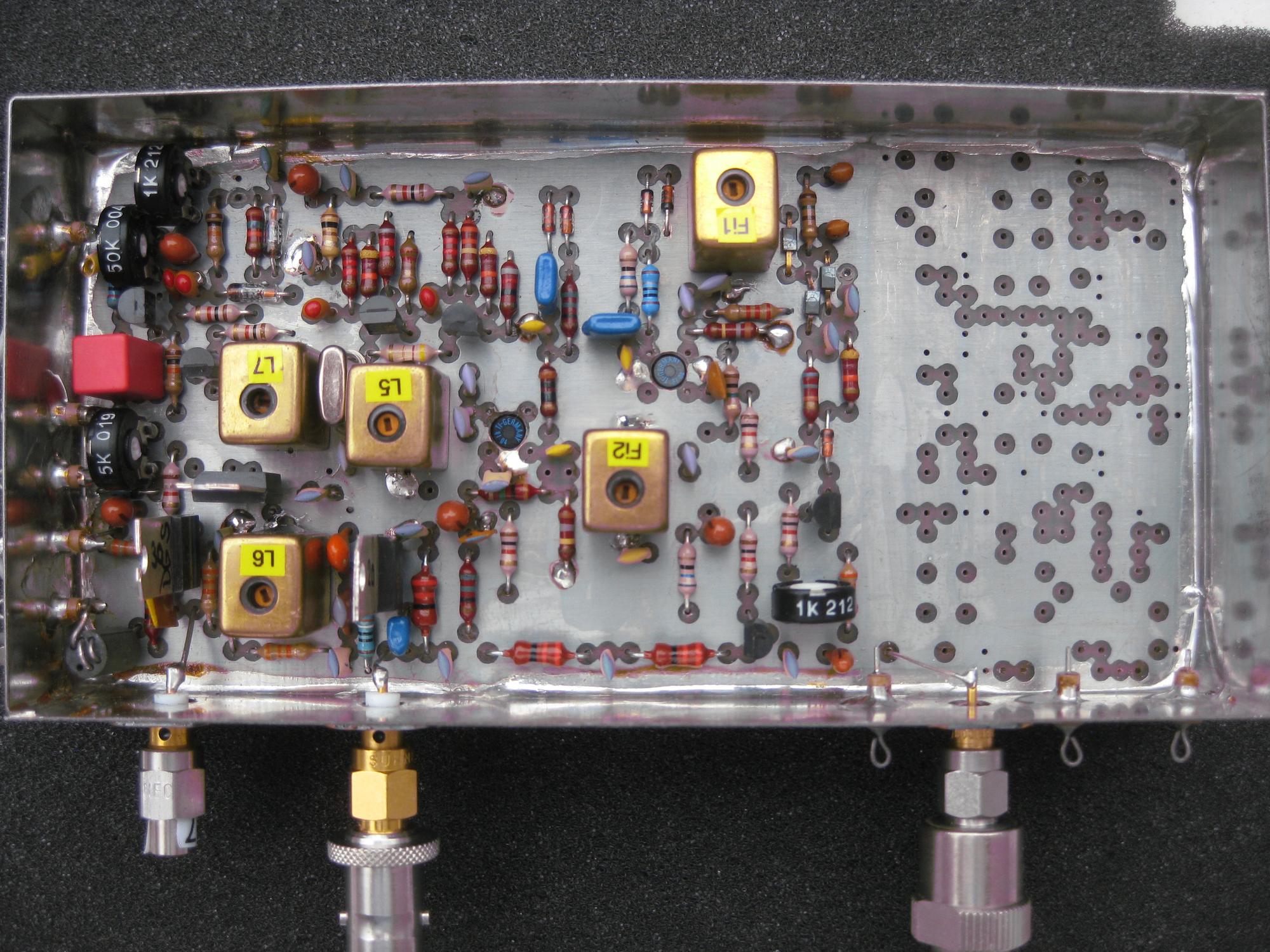

Een onderdeel van het hele bouwproces, is het selecteren van een aantal FET's P8002 op identieke steilheid. Dat was een hele klus en zal ik tzt wel beschrijven. Uit totaal 40 exemplaren is het gelukt om voldoende gelijke "paartjes" te selecteren.
De eerste print is die met het schakelen van de kristalfilters. Het is aardig ambachtelijk werk, maar het is gelukt.
Voor de uiteindelijke ver-af demping van de filters, is het essentieel om daarvoor de nodige afscherming toe te passen. Daarom ook een plaatje van de onderzijde.

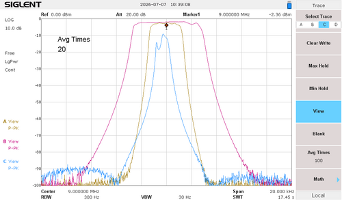

Tenslotte nog een "plaatje" van de gemeten doorlaat.
Het XF-9B filter voor SSB voldoet aan de fabrieksspecificaties, alsmede het "brede" AM filter XF-9D. Het in eerste instantie toegepaste XF-9M filter voor CW voldoet op geen enkele wijze. Te zien is dat de doorlaat verre van ideaal is en 10dB extra verzwakking geeft. Volgens de fabrikant is de afsluiting 500 Ohm/30 pf. Een 2e voorhanden exemplaar heeft dezelfde karakteristiek, ook in een gewijzigde meetopstelling. Daarom is dit filter voorlopig maar vervangen door een smaller AM filter XF-9C.

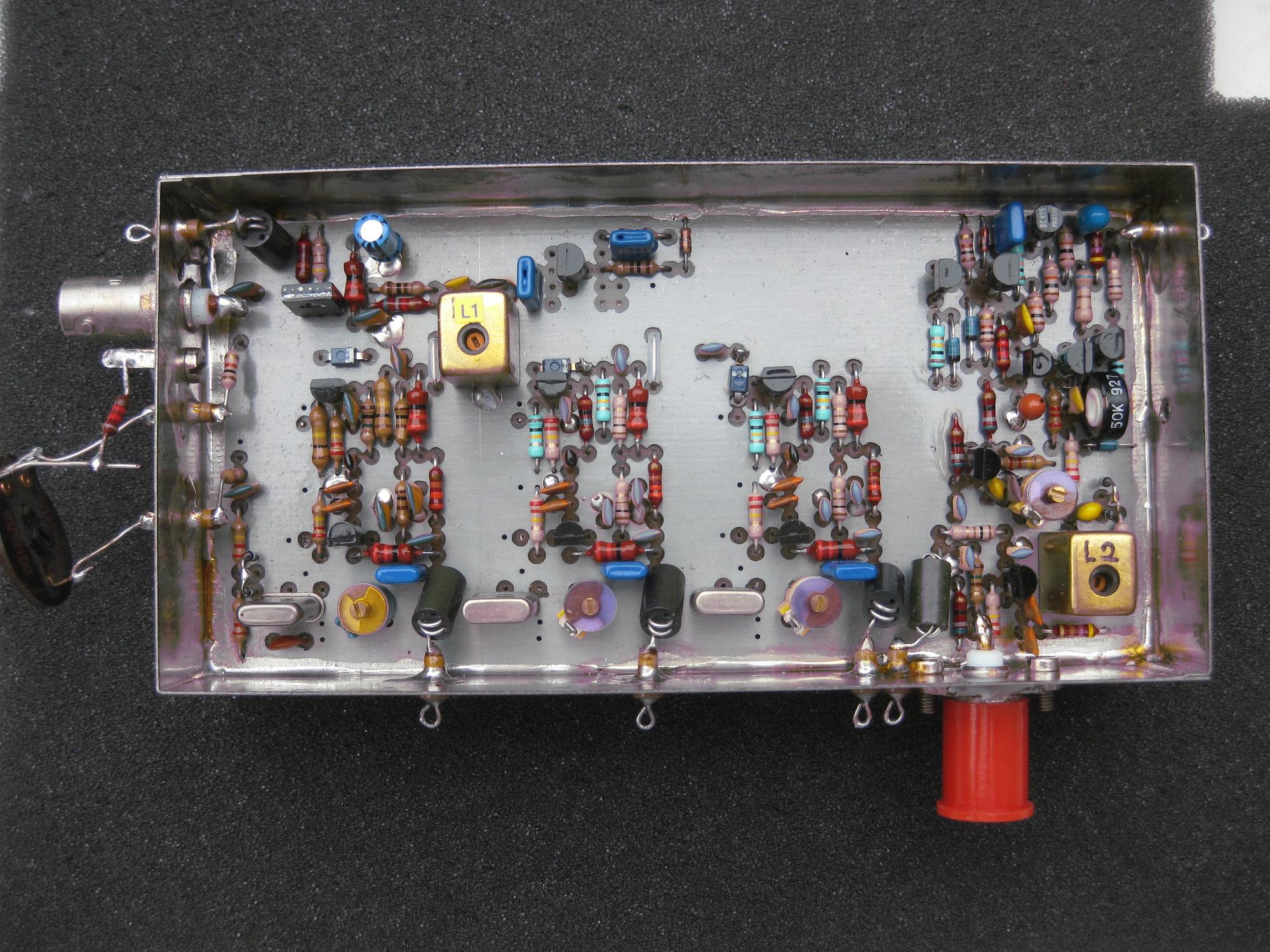

De BFO voor detectie van Enkelzijband- en Morse signalen is niet iets heel bijzonders. Een kristal voor Lower Side Band (LSB), Upper Side Band (USB) en voor CW. Deze laatste is over een klein bereik afstembaar middels varicaps. Daarmee kun je de side-tone naar je smaak regelen.
Op de print is ook een sweep-generator opgenomen rond 9 MHz. Daarmee kunnen de diverse filters afgeregeld worden met behulp van een scope. In die tijd waren er maar beperkt meetapparaten beschikbaar. We waren al blij met een Griddipper en een eenvoudige frequentieteller. Geen VNA's of SA's met Tracking Generator.
De Middenfrequent strip is ook niet heel bijzonder. Er worden 2 MOSFets toegepast, type BF910. Die regelen perfect, maar zijn niet erg bestand tegen sterke signalen. Daarom zit er aan de ingang een PIN-Diode verzwakker.
Er is veel aandacht besteed aan het (Hoogfrequent) regelcicuit en een 50 Ohm uitgang.
Er is op de print ook ruimte voor 2-Notch filters, maar daar heb ik niet voor gekozen.
Er worden in het hele ontwerp veel -handgewikkelde- spoelen, waaronder ook ringkernen, toegepast. Dat vergt geduld en een "vaste" hand! Daarom is het fijn, dat je met een LCR-meter de diverse waardes kunt controleren.

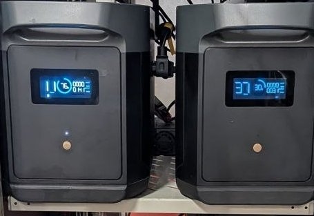

ik had een tijdje geleden een 'kapotte' ecoflow battery gekocht op internet, en helaas waren er cellen in kapot. ik heb er een 52V naar 36V conversie mee gemaakt door 4celgroepen te verwijderen. een eigen BMS erin, en die te koppelen aan mijn 36V diy home battery.
jammer genoeg voor de stukken die overbleven. en toch wel zonde van dat display zeg
veel zit er niet op, een NXS0104 level converter (3,3V naar 5V)
en een holtek chip onder het display met 4 data lijnen (CS/WR/RD/Data).
laten we daar eens een ESP aan hangen en wat bitbanging doen.
dat ziet er goed uit. ik heb gevonden dat ecoflow de 29 ramblokken gebruikt van de 31, en elk ramblok heeft 4 bits.
elke bit is een segment, dus na een halve dag prutsen en schrijven, tot dit gekomen
met behulp van AI dan alles in een library gegooid en TADA

nu moet ik wel zeggen, ik begon rond 9h15 smorgens, en eindigde... om 1h20 vannacht. maar de boel WERKT!

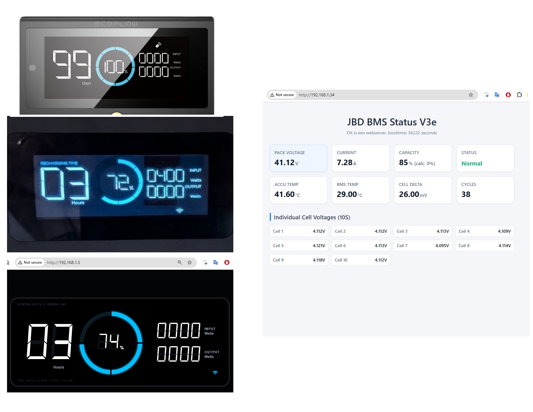

aangezien ik een ESP had die weinig aan eht doen is (BMS uitlezen en display sturen) dacht ik... waarom geen webserver erop.
bovenaan een origineel uitziende delta (van ecoflow website)
midden mijn eigen gestuurde versie
en onderaan mijn website. ik kan nu dus de accu remote zien waar je bij ecoflow enkel de powerstream kan uitlezen.
aangezien ik een volledig eigen BMS heb kan ik zelf alle celspanningen zien. ik kan dus nog uitbreiden
origineel en 'reborn' naast elkaar
de originele heeft al een extra 1kWh gekregen op de busbar
alles staat in een server rack bij mij (om de kindjes weg te houden).
-onderaan 36V 188Ah gekoppeld aan de rechtse 'PC'. deze kan nu 900W leveren en opladen tot 37A (1200W). normaal hangt er nog een 20Ah accu bij maar die is even weg op reis (7,5kWh)
-de pc ernaast (dell) daar zit dezelfde hardware in, alleen beperkt. 600W leveren, 12A opladen (500W ongeveer). die zit gekoppelt aan de 'reborn' delta van 36V 40Ah (1,5kWh resterend) en daar zitten ook al die ebike batterijen aan bovenaan. in totaal een 120Ah aan capaciteit (4,5kWh)
-en dan links naast die reborn delta, staat een echte 'dure' 2kWh delta2 (900€) die gekoppelt is aan een powerstream die bovenop de kast ligt en aan 2x 450Wp zonnepanelen hangt (3kWh)
het moeilijke werk aan dat display is AL die gegevens combineren in 1 library, en daar is AI wel sterk in.
je geeft die dat blad met die bitnummers en je zegt gewoon:
reeks 00 tot 73 wil ik kunnen aansturen als: inputpower=(0-9999)
dat fan symbool met 82-83-92-93 moet kunnen draaien. 3 mogelijkheden: niet zichtbaar, stilstaand zichtbaar, en ronddraaiend zichtbaar
die cirkel moet de capaciteit weergeven, of bij leveren ronddraaien
en die gooit dat allemaal samen en geeft een overzicht hoe je het aanstuurt.
zonder AI had ik dat allemaal zitten hardcoden. nu is mijn software echt simpel

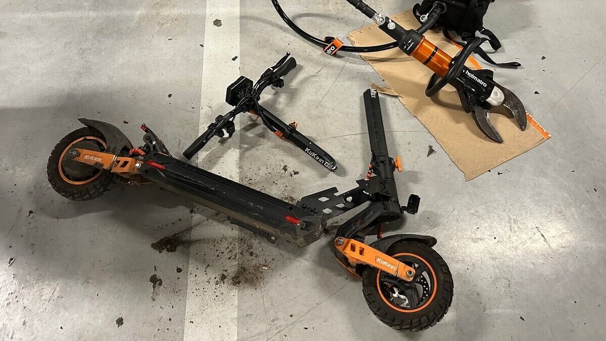

wat ik vooral zonde vind, is die steps. elke step die ze in belgie in beslag nemen, knippen ze in 2. daar zitten dus vaak 48 en 52V lifepo batterijen in, en dat vliegt allemaal op het schroot
nonius
Hm. Op die plek zou ik de step ook doorknippen als ik hem daarna weer makkelijk zou willen kunnen herstellen....
Ik zie die foto en m'n eerste gedachte is: dat krijg ik weer zo gerepareerd! Stuuras TIG-lassen (of spalken met een stukje in de lengte opengesneden pijp, of een inwendige aluminium plug op maat draaien en in de stuuras bevestigen) en de draadjes weer met elkaar verbinden.
De step is 'vernield' op de minst kritische, minst complexe en minst belaste plek....
Dit is toch een beetje de Jantje-van-Leiden methode voor het de-activeren.
Of met de Franse slag. Misschien dat de doorknipper zelf nog plannen had met de step?
nonius
Dat begrijp ik. Maar dan nog denk ik dat er betere plekken zijn om te knippen als men daadwerkelijk het apparaat permanent onbruikbaar wil maken: voorbrug, achterbrug. Of eventjes de accu eruithalen en middendoor knippen.
(Maar voor een handig iemand blijft het natuurlijk altijd te herstellen; het enige verschil is hoeveel tijd en moeite het gaat kosten. In het geval van de doorgeknipte stuuras is het wel héél makkelijk te herstellen.)
ik denk niet dat de eigenaar hem terugkrijgt. wordt doorgeknipt bij de controle en dan meegenomen. persoonlijk ook een gevaar vind ik, want er zijn genoeg displays waar de accuspanning omhoog gaat naar display.
zomaar electrische apparaten 'doorknippen' om een statement te maken, t zal rap gedaan zijn als er eens deftig brand krijgen erdoor
