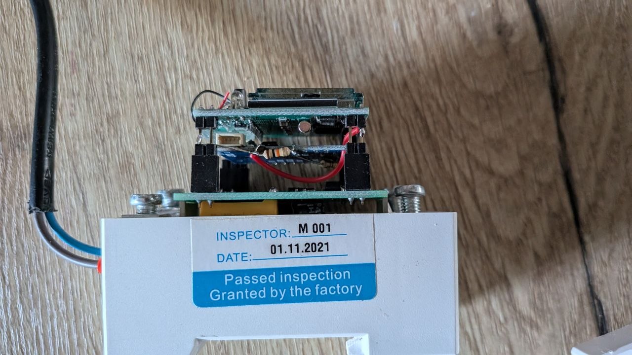

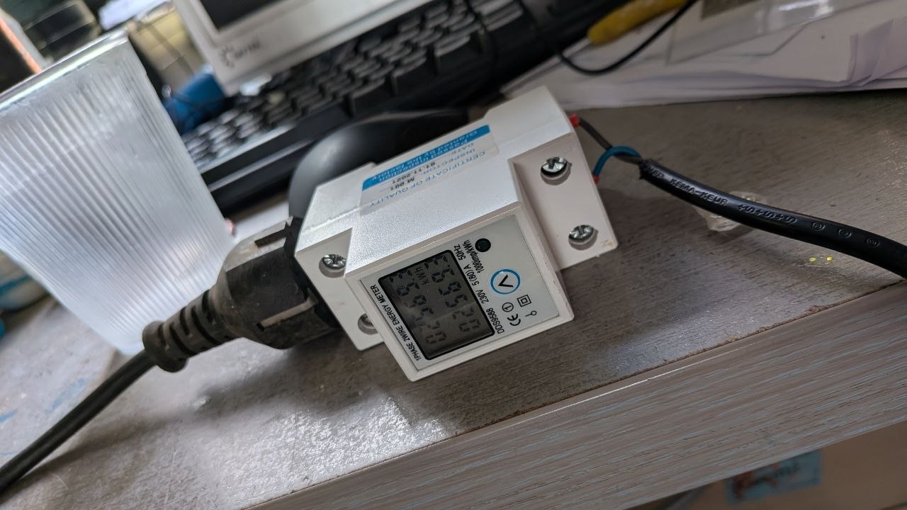

zo, ik kon het weer niet laten...

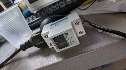

ik heb dus 3kwh meters in mijn zekeringkast en een Rpi leest de pulsen uit. werkt op zich wel, maar al die pulsedraden van de zekeringkast naar de Rpi storen mij.
ook is de Rpi wel diegene die af en toe eens vastloopt.

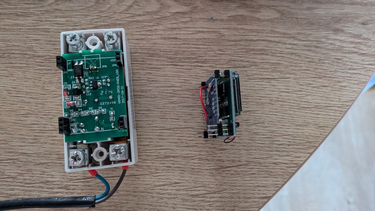

ik wil er nu ook een laadpaal bij voor de auto, en de zekeringkast zit vol. ik kan een buitenkastje maken voor de laadpaal, maar kan van daar dan niet naar de Rpi koppelen.

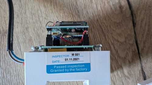

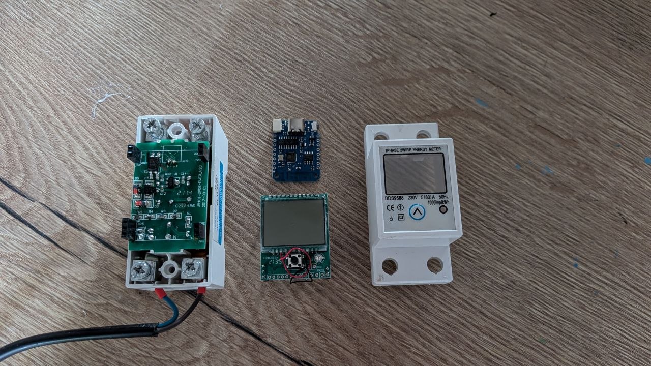

dus een nieuw idee kwam naar boven: een ESP in die kWh meter proppen.
net genoeg ruimte tussen display en voedingsprint. al heb ik de voeding wel moeten aanpassen. de serie condensator voeding was maar voorzien op 40mA (op 15V) en kreeg de ESP echt niet gestart daarop)

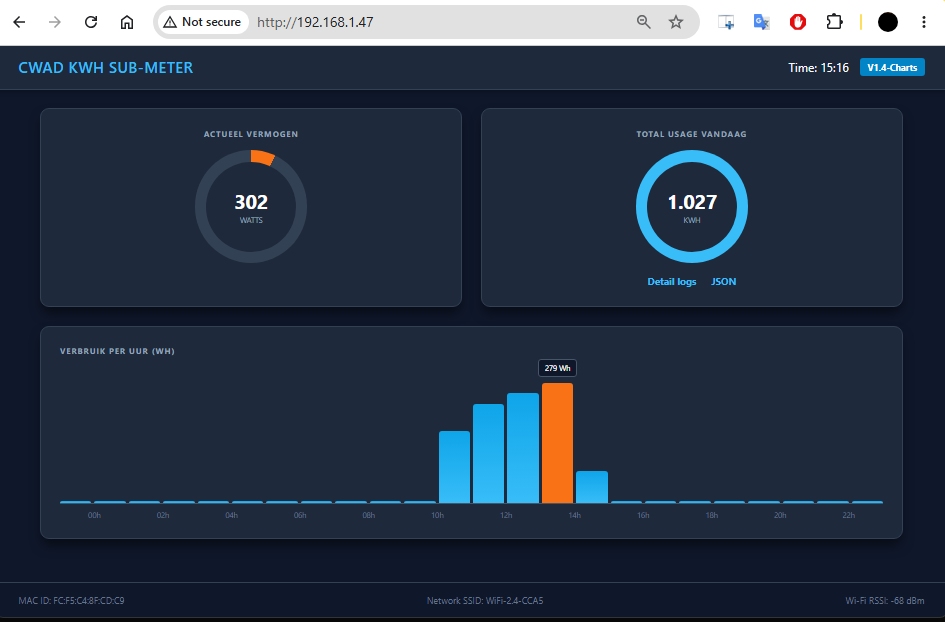

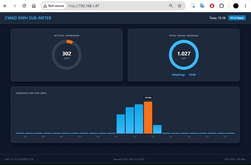

en dan aan AI gevraagd om eens de software te schrijven. ik het begin was dit een wit venster met de minuut waardes, en heb dan gevraagd voor een zwarte layout, een huidig verbruik, een grafiek per uur en de mogelijkheid de minuut waardes op te vragen. met de muis kan je de uurgegevens zien (oranje)
dit zijn de minuut weergaves en dit is ook de layout die mijn Rpi webserver gebruikt om de grafieken te tekenen (elke minuut is 1 pixel, dus heb een grafiek van 1440pixels breed).
ik kan nu gewoon zeggen dat de ESP's elke dag om middernacht hun waardes doorsturen. OF mijn rpi webserver via crontab haalt de waardes snachts gewoon binnen.
volgende stap is alle kWh meters aanpassen en de Rpi uiteindelijk weghalen...

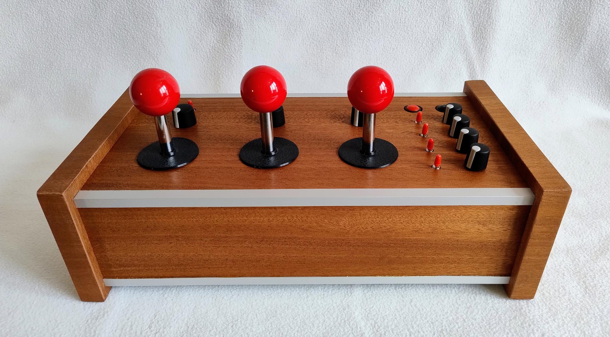

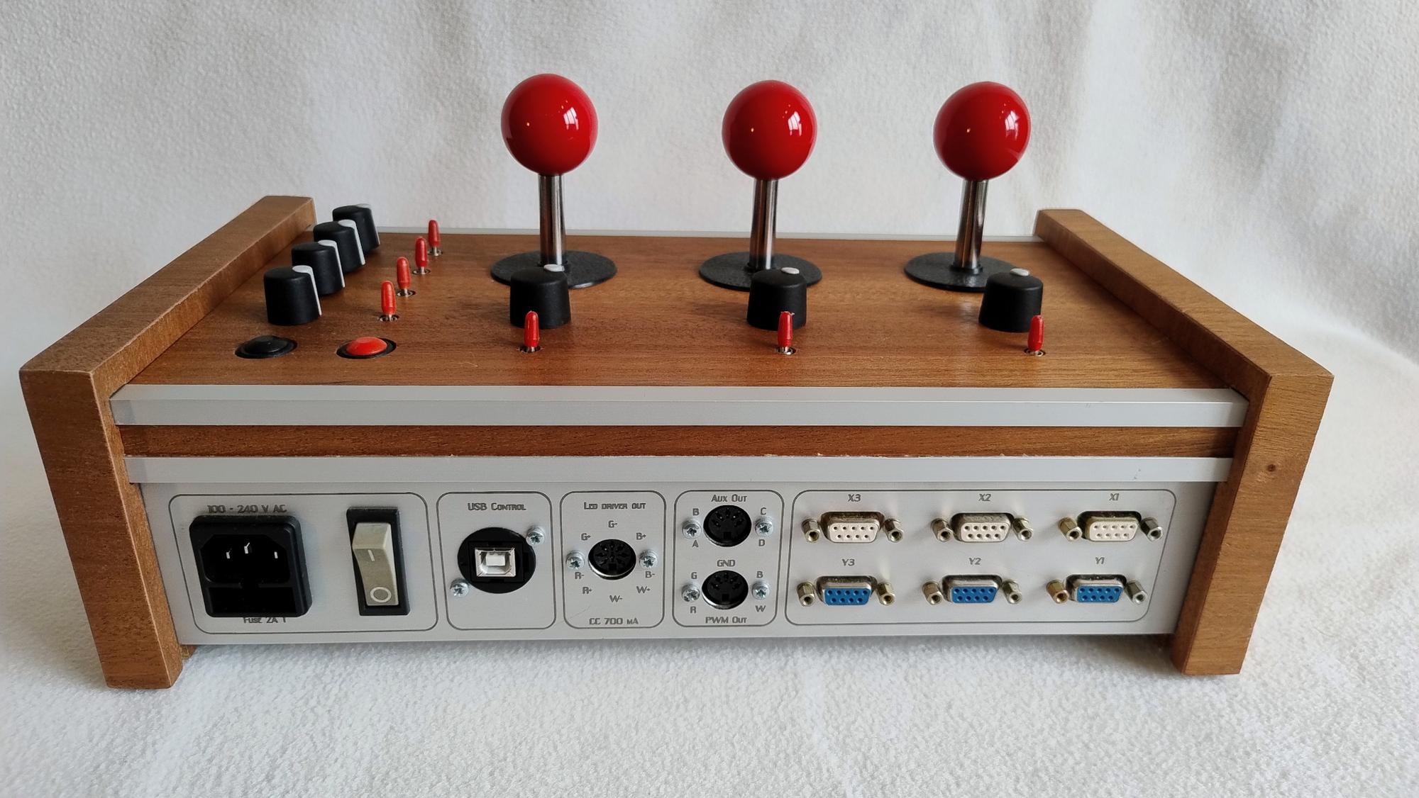

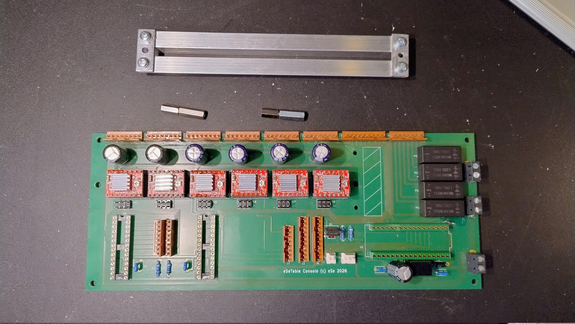

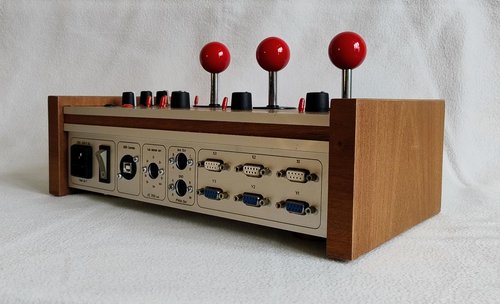

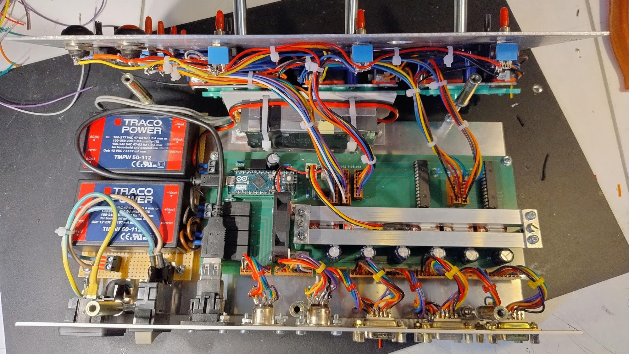

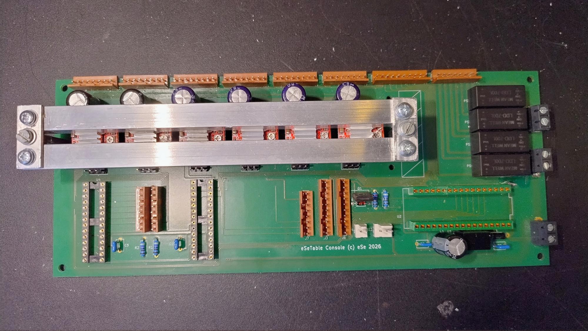

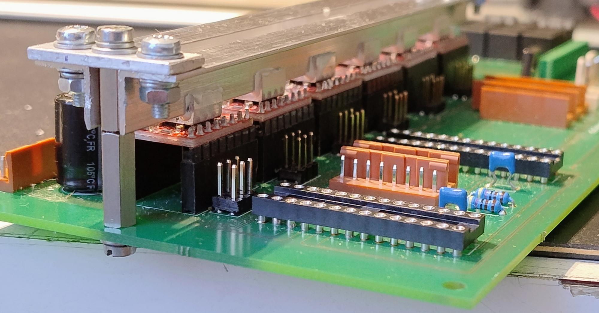

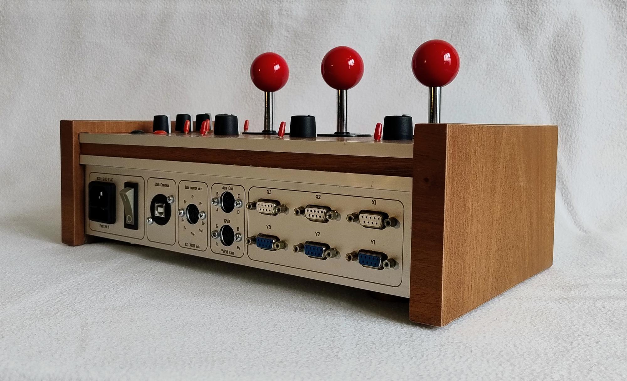

Eindelijk mijn stuurconsole afgewerkt. Dit is deel 1 van een groter geheel.
Deze bedient 6 stappenmotoren en 4 "power" led's, R G B W.
Ik had de print een cm of wat korter kunnen (laten) maken, was een beetje handiger geweest.
Maar ja, dat komt ervan eSe als je zonder plan zomaar aan iets begint.
Wat ik dus meestal doe, geen plan, gewoon een idee en eraan beginnen. Zien wel waar het me brengt.

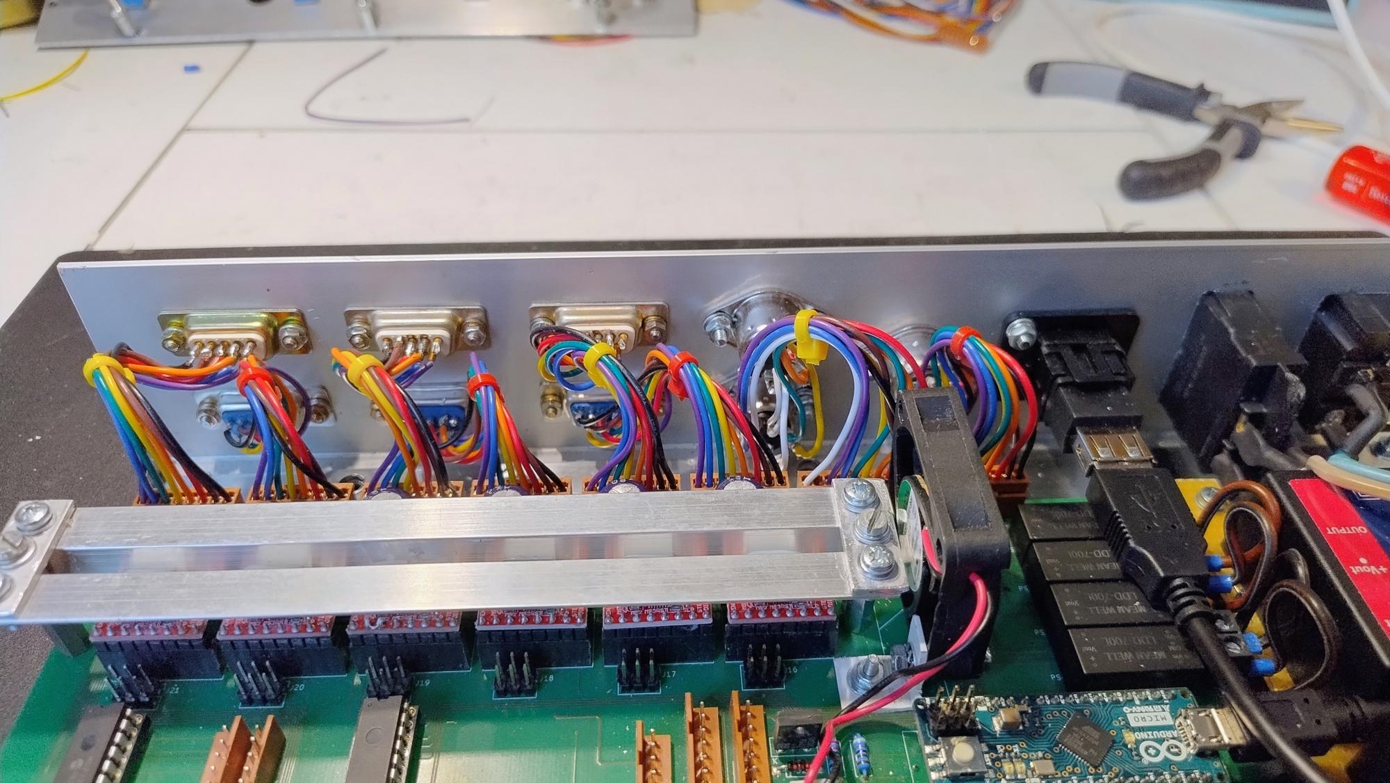

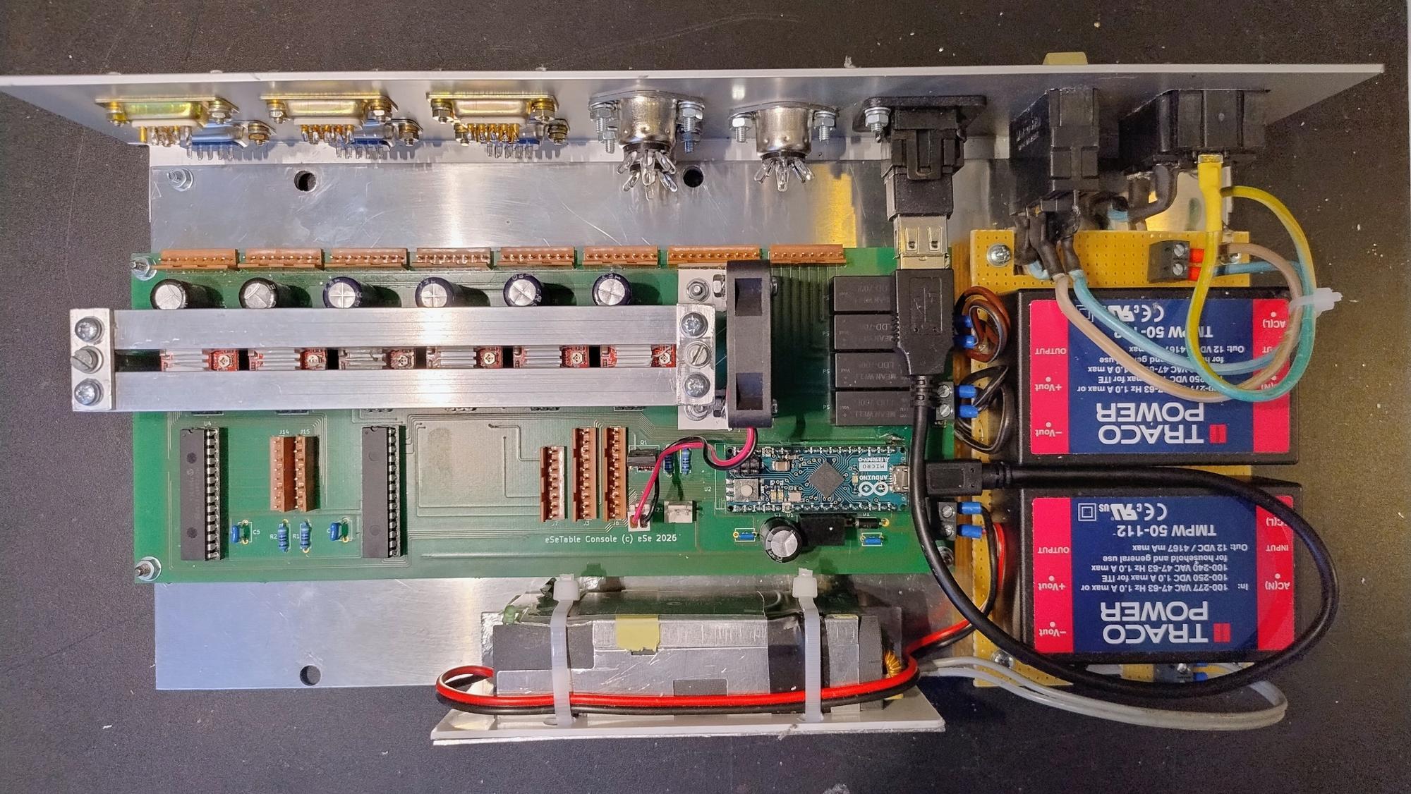

Schema teken ik meestal wel, zeker als ik er een print van maak (laat maken).

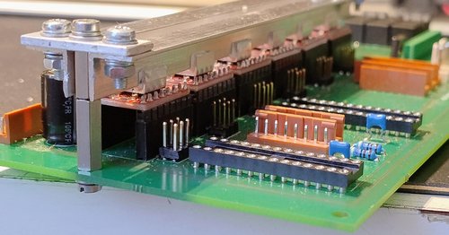

Ik vind die koelvinnetjes die men bij de A4988 drivers levert een beetje klein.
Zijn ook zelfklevend. Weet niet hoelang de lijm dat gaan uithouden op de chip.
Die kunnen echt wel wreed heet worden.
Daarom 2 L profieltjes die zuigend tussen de ribben van het koelvinnetje passen.
Een dotje warmtegeleidende pasta en een ventilator doen de rest.
Ventilator word pwm gestuurd door de Micro, temp word gemeten met een DS1820.
De bedrading "bovendeks" lijkt op een zootje, en dat is het ook wel.
Maar het uitvlucht hiervoor is: Draden zijn lang genoeg, hebben wat slag.
Er is niets dat wringt of in de weg zit.

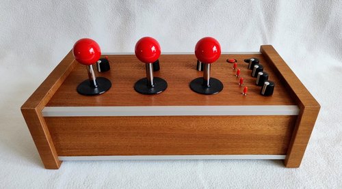

Mooi gedaan! Er zitten joysticks op om volgspots te besturen?
Op donderdag 23 juli 2026 00:19:19 schreef eSe:
Mooi stukje vakwerk eSe !
Ziet er prachtig uit eSe.
Maar waar is het precies voor als ik vragen mag?
Ik dacht eerst een besturing voor een freesbankje of zo, maar de RBGW klopt dan weer niet lijkt mij.
Op donderdag 23 juli 2026 00:17:12 schreef eSe:

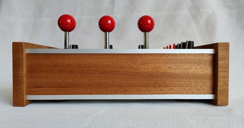

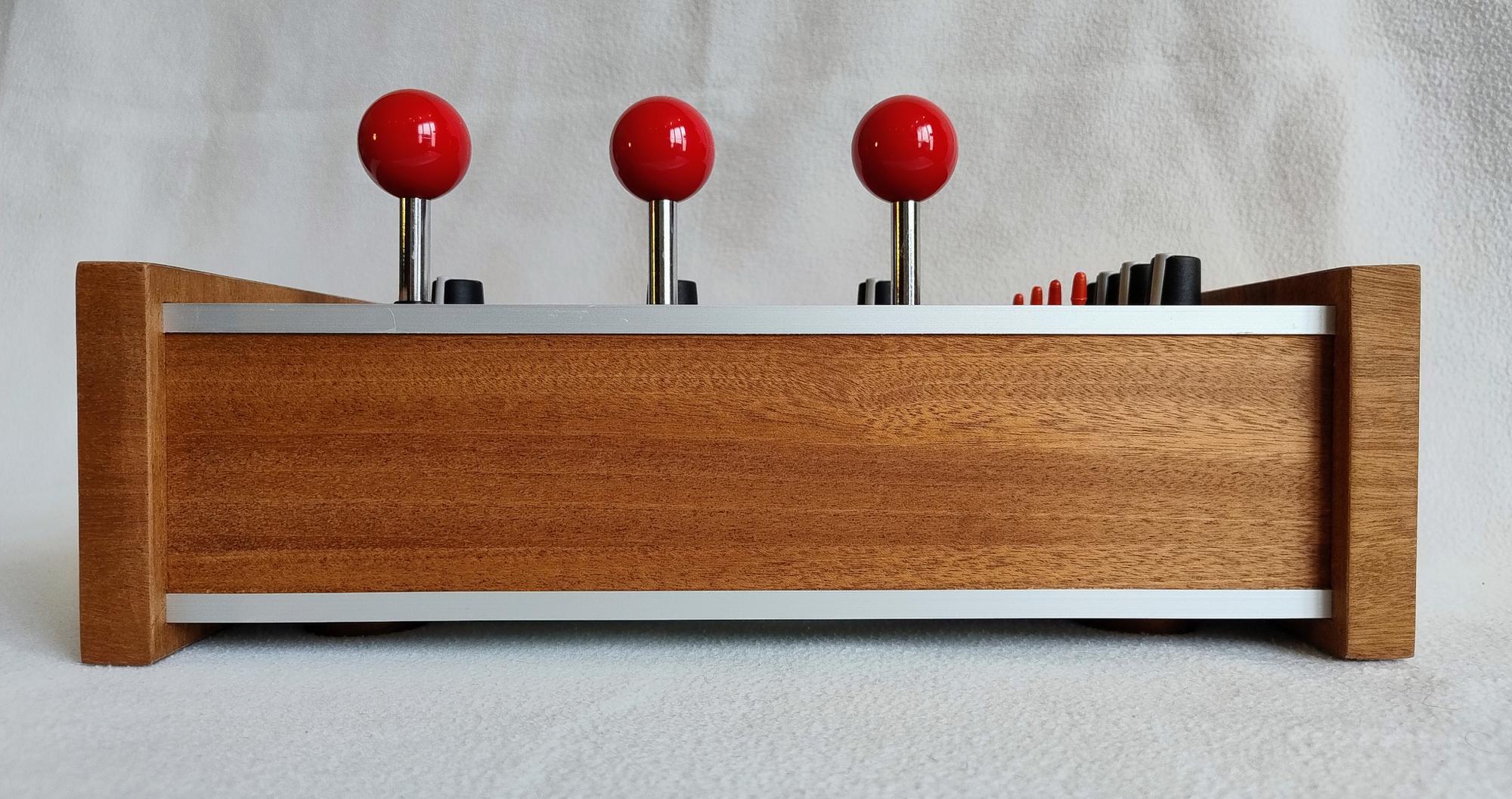

Het ziet er gigantisch mooi uit. Maar wat "Stuurt" deze stuurconsole? Dat heb je er niet bijvertelt...
Het kastje is een project an sich, strak in de lak. Zou niet misstaan voor een nixieklok of ander "Woonkamertoonbaar" project.
Maar de binnenkant vind ik ook best netjes hoor, draden gebundeld, lang genoeg dat je ergens bij kan als het open moet maar zonder dat het spaghetti wordt. Print kan er ook gewoon uit zonder dat je de USB moet lossolderen ofzo, alles zit keurig met connectors, en als je 'm los op je bureau wilt aansluiten past een standaard kabel zonder dat je de halve behuizing hoeft te demonteren of een verloopje moet maken.
En die koeling van die steppers kan menig 3D printer wat van leren. Daar zit vaak wel een fan tegen die chips / print te blazen, en dat werkt wel, maar ik denk dat bij jou de fan stukken minder herrie hoeft te maken. Is al dat alu niet al genoeg om ze passief te koelen zelfs?
(Ik erger me aan de herrie van mijn leapfrog, daar zaten 2 kleine fans pal naast elkaar, het is al beter nu ik daar 1 iets dikkere fan voor in de plaats gezet heb. Koelen de stepperdrivers. Terwijl de hele printer aluminium is en het waarschijnlijk zelfs passief gekoeld had kunnen zijn als de stepperdrivers in thermisch contact stonden met die printerbehuizing - goed, ik krijg dat zelf ook niet 123 voor elkaar, maar misschien kan ik nu wat spieken bij jou constructie)
Heeft de onderkant van de print een groundplane? (Er zit een metalen kast onder/omheen, maar toch)
Ja, het is ruim opgezet, maar je wilt toch alle connectors kwijt kunnen zonder dat het proppen wordt of onpraktisch om aan te sluiten. Goed, nu werd het misschien wat passen en meten het in het kastje te krijgen.
Je hebt nogal wat voedingsblokjes, heeft het zo veel verschillende spanningsrails nodig? (2 blokken voor 12V 4A, nog iets aan de zijkant, en de 4 "Mean Well" dingen op de print die ik eerst voor relais aanzag maar dat leddrivers blijken te zijn nu ik LDD-700L opzoek).
Als je er seriematig tientallen zou willen bouwen, handmatig, wil je misschien meer ruimte naast die print om prettig die connectors naar de voeding te kunnen aansluiten. Maar A) lijkt me dit een nogal custom er-is-er-1-van-in-de-wereld en zet zitten nu vast, B) win je die ruimte misschien al als je de print op hogere standoffs zet ofzo. C) Als je er 10 moet maken maak je er toch eerst 1 om er achter te komen waar ruimte zit om het prettiger produceerbaar te maken. (En is er misschien ruimte te winnen met een andere voeding).
Tsja. Zonder plan beginnen en iets dergelijks moois neerzetten vind ik eigenlijk geslaagder dan een plan maken en het dan daarbij laten. Geen van mijn plannen zit een een mooi gelakt notenhouten kastje. (En evenmin in peer, eiken, grenen of whatever dit is). Een deel staat op papier, dat komt nog het dichtst in de buurt van iets met bomen.
Op maandag 20 juli 2026 12:59:21 schreef fcapri:
Wacht ff, het is uiteindelijk wel gelukt een ESP op een seriecondensatorvoeding te draaien? Ik dacht dat die dingen een paar honderd mA wilden om WiFi te doen? Of zijn dat alleen pulsen en red je het met voldoende buffercapaciteit? Of de ESP zuiniger en de voeding 'laagimpedanter'? Of iets slims met een stepdown van 90V 20mA naar 3v3 400mA? Of eigenlijk: Hoe heb je het voor elkaar gekregen?
(De MakerSpace kreeg een vrij groot aantal ESP8266 die ergens over waren, en wil daar sensornodes mee gaan maken. Ze op beperkt powerbudget "ergens bij proppen" kan handig zijn - ik wil bijvoorbeeld iets met de ventilatorsturing - al denk ik nu aan een los kastje met losse eigen voeding, om het netjes voor elkaar te kunnen krijgen.)

Op donderdag 23 juli 2026 09:40:35 schreef Lucky Luke:
nee, ik heb de voeding moeten uittekenen en kwam uit dat de serie condensator 15V 40mA ongeveer aan kan. met een 2de voedingsdeel maken ze er dan een stabiele 5V uit.
maar het was NET te weinig om zowel het displat als de ESP nog te starten. ik heb het superzuinig proberen maken maar faalde.
ik zou de seriecondensator naar pakweg 100mA kunnen brengen en dan kom ik er wel (alles naar 3,3V brengen levert dan 500mA met een superzuinige DC/DC chip) maar ik koos er uiteindelijk voor de voeding te vervangen.
de hlk-pm01 is klein genoeg om erin te bouwen en dan kan ook de 2de voedingstrap weg omdat je direct al een stabiele 5V hebt
ik heb zulke ESP8266 al in smartplugs zitten, in diy thuis batterijen. er zit er zelf eentje en zijn enige taak is een display sturen van een ecoflow accu.

Ik heb hier ook problemen met de ESP32. Die start niet op als de voeding te langzaam opkomt.
Daarom heb ik op mijn laatste ontwerp een reset controller toegevoegd (APX803L20-30SA7). En nu start hij wel altijd op.

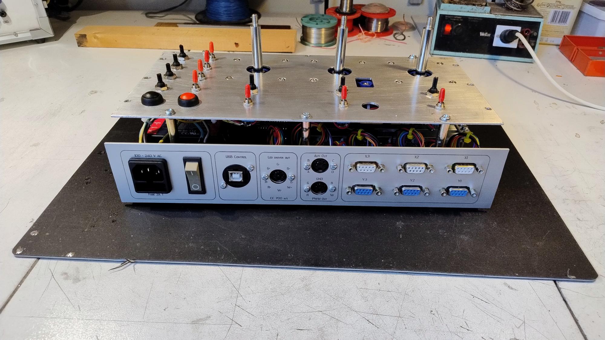

@allen Bedankt voor de complimenten.
De console is een besturing voor een xy tafeltje onder een, uit de kluiten gewassen, microscoop.
Eerste joystick. Tweede is voor de hoogte instelling van de microscoop en nog een fijn instelling.
Derde is ...euh... weet ik nog niet
Waarschijnlijk voor het verstellen van een iris en polarisatiefilters.
De led drivers zijn dan voor de belichting, ik zou er graag wat foto's/filmpjes mee willen maken van heel klein grut. Plantjes, beestjes...
Ik wou het eerst maken met "gewone" logica, heb hier genoeg liggen, maar dan dacht ik het ook computer gestuurd te willen hebben. En dan moet er ook weer een interface bij. Daarom overgestapt op een Arduino micro.
Schakelaars boven de joysticks dienen als enable/disable van de motordrivers, kan je deze makkelijk met de hand verdraaien moest er wat verkeerd gebeuren. En enabled staan ze ook "rotsvast". Snelheid van de motorpulsen gebeurd met de pot's.
Het pwm signaal van de led drivers word ook naar buiten gebracht zodat er nog wat ander spul mee kan gestuurd worden als de led's niet worden gebruikt. Deze hebben dan ook een enable/disable schakelaar.
Ik had nog een oude laptop voeding liggen, deze is gebruikt als power voor de led's. De 2 andere zijn "zwaar"genoeg om meerdere motoren te sturen. 1 zwaardere voeding ging niet lukken, fysiek te groot.
De afwerking van het kastje was weer zo'n afweging, beits of boenwas?
Gekozen voor boenwas, de kleur was uiteindelijk wat hetzelfde. Maar, en je mag dit in deze tijden waarschijnlijk niet meer zeggen, als je over het hout wrijft is het zo zacht als een babypoepeke.
Op donderdag 23 juli 2026 11:28:53 schreef fcapri:
[...]nee, ik heb de voeding moeten uittekenen en kwam uit dat de serie condensator voeding een 15V 40mA kan leveren. met een 2de voedingsdeel maken ze er dan een stabiele 5V uit. had het 24V 40mA geweest, had het me wel gelukt.
maar het was NET te weinig om zowel het display als de ESP nog te starten. ik heb het superzuinig proberen maken maar faalde.
ik zou de seriecondensator naar pakweg 100mA kunnen brengen en dan kom ik er wel (alles naar 3,3V brengen levert dan 500mA met een superzuinige DC/DC chip) maar ik koos er uiteindelijk voor de voeding te vervangen.de hlk-pm01 is klein genoeg om erin te bouwen en dan kan ook de 2de voedingstrap weg omdat je direct al een stabiele 5V hebt
Ah, dank je wel. Die modules gebruikt de MakerSpace ook veel. Goede oplossing, zo'n kleine switcher. lygte heeft er eentje grondig getest en goed bevonden.
Toepassingsvoorbeeld toont wel een extern netfilter, MOV, en zekering primair. En secundair extra afvlakking (al zit intern al een C-L-C). Dat erbij maakt het minder compact.
Oké, dus toch voor een X-Y tafeltje. Wel een heel leuk idee om zo je microscoop te bedienen.
Als je zover bent moet je er eens een filmpje van maken.

ESe, ziet er mooi uit, met aandacht voor detail! Ik dacht eerst dat het een CNC-controller was, maar dan eentje met wel heel veel assen/vrijheidsgraden
Andere optie is 'Deense olie', dit is makkelijk zelf te maken (1/3 deel vernis op oliebasis; 1/3 deel gekookte lijnolie; 1/3 deel terpentine) en dat met een doekje aanbrengen. 15 minuten laten intrekken, overtollige olie weer verwijderen met een pluisvrije doek een een dag of 2 laten drogen. Daarna lichtjes schuren met een dot staalwol en opnieuw Deense olie aanbrengen. Meestal is 3-4 lagen wel voldoende.
Daarna breng ik meestal boenwas aan. Laten drogen en even opboenen voor maximum resultaat.
Op donderdag 23 juli 2026 12:14:32 schreef eSe:
Maar je gaat het niet via de PC doen?
In principe heb je al een interface, je kunt via je arduino zo met de PC kletsen via je seriële poort of via je USB poort.
Ik doe niet anders en op de PC draait dan Profilab-Exper4.0, werkt prima.
Het idee was om het tafeltje met de hand te bedienen, daarna dacht ik met stappenmotortjes en "plezierstokken", simpel, standaard 4xxx poorten.
Dan dacht ik, soms doe ik dat, misschien zou het wel interessant zijn als ik via een pc of andere automaat heel kleine stapjes kan maken en na iedere stap een foto nemen. En dit automatiseren.
Daarom ben ik overgestapt op een Arduino Micro, tafeltje en led's via USB te bedienen. En ook omdat ik er hier een paar heb liggen. Dan raakt die zooi ook weer een keer opgebruikt
In de microscoop zit een RPI en die zou met de tafel en led's kunnen praten via een script of zoiets.
Is nog niet helemaal duidelijk in mijn hoofd. Zoals eerder gemeld, geen plan, gewoon op het moment een inval laten komen en daarmee verder werken.
Zoals het niet hoort als je dit "om den brode" zou doen.
Just having fun.
