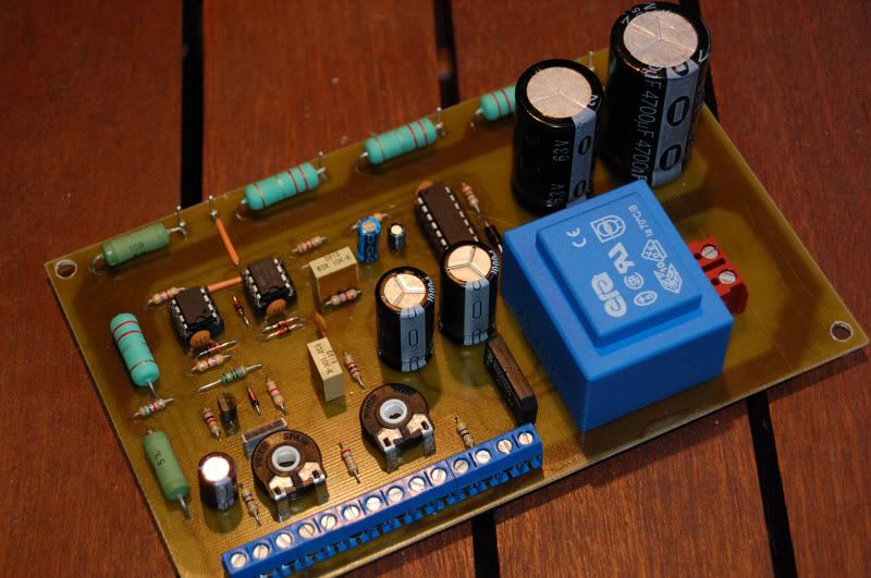

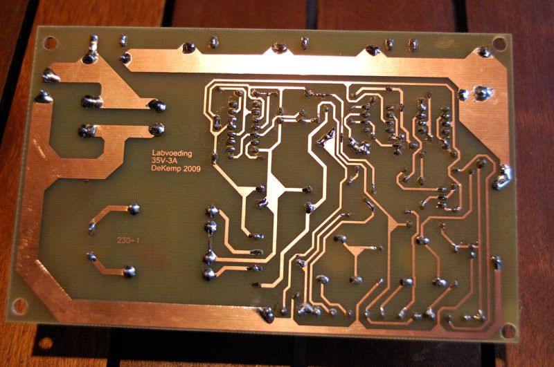

De hoofdprint van m'n labvoeding, Schema van elektuur 82'' gebruikt. De print alleen wat aangepast, onder meer de trafo op de print.
En natuurlijk de verplichte onderkant.
pros
Proper werk, met oog voor kleur! Aan de kleur van de printkiezen kan je zien of de spanning daar "heet" of "koel" is.
Ik krijg zo het idee, dat men die voeding nog lang zal nabouwen...
Mooi gedaan inderdaad! Maar ligt het aan mij of gaat die trafo nooit van z'n leven 3A leveren?
@Hieronder: Dat dacht ik ook, volgens mij zit achter de 4700u elco nog een kroonsteen.

Jochem
Oh, ik ging er eigenlijk vanuit dat die printtrafo alleen voor de uitlezing was ofzo. Lijkt me niet bepaald een 3A typje.
