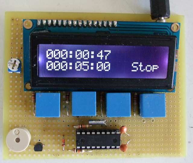

Zou ik dan een keer de eerste zijn....
Simpel projectje: Timertje obv PIC16F628A, 32768 kristal.
2 Modii:
- gewoon laten lopen
- vooraf een tijd instellen waarna er een piepertje gaat pieperen.
http://www.uploadarchief.net/files/download/resized/timer_small.jpg
Hier staat de grotere versie http://www.uploadarchief.net/files/download/timer_small.jpg
Leuk dingetje. Heb je de software zelf geschreven?
Leuk :)
Heb je ook een foto van de onderkant?

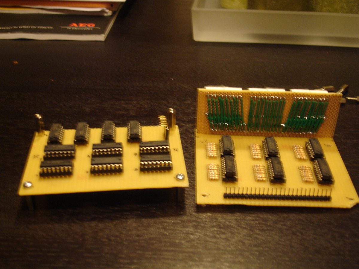

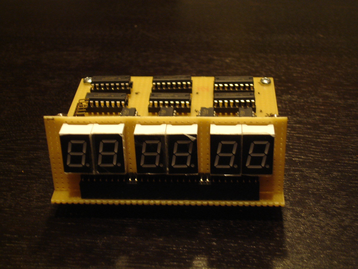

De afgelopen tijd heb ik een klokje gemaakt uit logische bouwstenen. 4543 als displaydriver, 4510 als teller, en 4011 & 4081 om de tellers te resetten. De secondepuls en het instellen van de tijd is nog uder construction.
(plaatjes zijn klikbaar)
De voorkant:
http://www.uploadarchief.net/files/download/resized/klok_1.jpg
componentkant:
http://www.uploadarchief.net/files/download/resized/klok_3.jpg

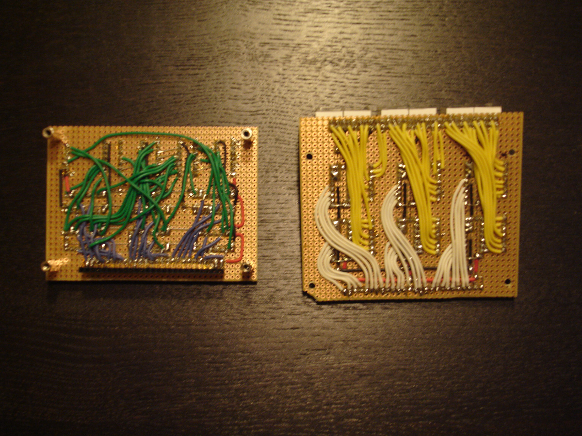

voor de liefhebbers, soldeerkant (rechtse print is beter gelukt, ik weet het)
http://www.uploadarchief.net/files/download/resized/klok_2.jpg

Wauw, the 'good old' logica.
Strak opgebouwd, petje af.
alleen nog even bidden of het gaat werken... mis wat womponentjes voor de sec.puls.. moet dus nog even wachten

mag ik vragen hoe jij de uren/minuten/seconden insteld, ben zelf ook met zoon klok bezig en moet eigenlijk alleen nog de h/m/s instel funtie maken, maar hoe?
leime
euhhh... is nog in ontwikkeling, maar ik wil 1 drukknop om de uren telkens 1 uur door te stappen,
eenzelfde knop voor de minuten, en een resetknop voor de seconden. (seconden telkens 1 doorstappen is onzin...)
The way to succeed is to double the error rate
Kan je de presets v/d 4510 niet gebruiken om de tijd in te stellen met wat DIP-schakelaars of --nog beter-- met BCD-schakelaars? Met 1 drukknop kan je dan die tijd inklokken, en meteen de secondenteller op 0 zetten.
Trouwens, de rechter print op onderste foto heeft zeker artistieke waarde!

Op 24 maart 2009 14:47:43 schreef Zonnepaneeltje:
Maar natuurlijk! Gewoon in assembler.

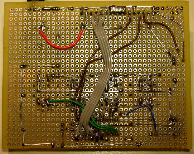

En voor de achterkantenliefhebbers http://www.uploadarchief.net/files/download/resized/timer_small_2.jpg en in het groot http://www.uploadarchief.net/files/download/timer_small_2.jpg
