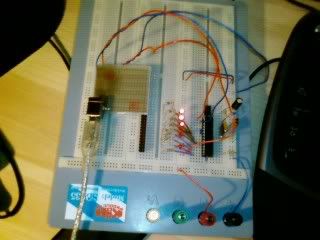

mijn usb project begint zich langzaam maar zeker wat te vorderen
ondertussen bij Firmware 0.05Beta net zoals de vorige firmware is allemaal diagnotistisch bedoeld
testen van de pic en de pc applicatie
wat pic's:
testopstelling:

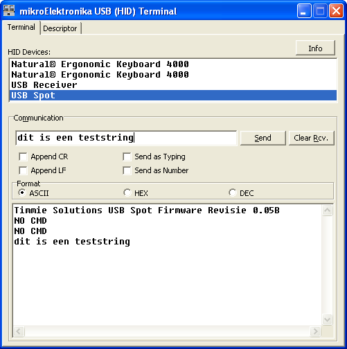

de hid terminal van MikroC
http://i652.photobucket.com/albums/uu245/timmie_co/usbterminal.png
F0.05 kent 2 commando's
alle tekst die wordt verstuurt waarvan de eerste letter "d" is wordt geechoëd
als er een "c" wordt ontvangen als eerste teken wordt de firmwareversie geladen uit het eeprom en terug gestuurd.
alle andere tekens zorgen voor de terugmelding "NO CMD"
[Bericht gewijzigd door timmie op (25%)]
Tip: laat je PIC alle gekende opties terugsturen, als hij iets ontvangt waar hij geen blijf mee weet. Een geheugensteuntje heb je nu wellicht niet nodig, maar na 60 dagen (of 60 jaar) kan het best van pas komen...

Zou je wat meer info over de USB connectie kunnen posten ? Ik ben hier namelijk zeer geinteresseerd in :).
Op 5 mei 2009 12:26:41 schreef thevel:
Waren de printkroonsteentjes op? ;)
wel creatieve oplossing :P
@mr gamba:
de usb connectie is opgezet rond een 18F2550 die intern via een PLL op 48Mhz werkt(na deling door 2 de pll vermenigvuldigt eerst naar 96Mhz).
het is geschreven in MikroC en als ik me niet vergis is dit gewoon een USB1.1 HID class(HID is het zo en zo)
programma wacht op een 64Byte lang rapport checked daar het eerste byte van en kijkt wat hij vervolgens moet doen.
uiteindelijk moet het een 8bits i/o worden(dat zal de eerste officiele release zijn) en daarna ook nog 2 (analoge) dimbare kanalen.
usb zijde aan de pc wordt geschreven in VB2008 en maakt gebruik van mcHID.dll(meegeleverd met zowel MikroE als Proton of anders mij even mailen voor de DLL).
//edit hardware is niet spannend:
usb connecter,1 weerstand, xtal met c'tjes,1 220nF en 1 100nF c zijn genoeg om het werkend te krijgen. en volgens mij kan het zelfs op de interne oscilator.

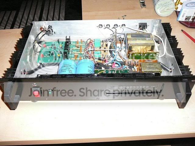

Klasse A versterker project van :
http://sound.westhost.com/project3b.htm
Gebouwd volledig op gaatjesprint,dc protect en LS/vertraging komt uit elektuur.
Trafo van philips reciever,compulytic elko's,trafo apart voor vu-meter en beveiliging.
Eindtransistors zijn BD350 en BD351.
Vu-meter gesloopt uit een akai versterker.
Kast is zelf gemaakt uit alu-plaat,enkel front plus handgrepen aangekocht.
Speelt uiteraard perfect,en wordt ook lekker warm.

Knap stukje werk, dat deksel :-)
Lekker aan het recyclen geweest, daar hou ik wel van.
complimentje
Bedankt voor het compliment,het deksel is afkomstig van de afdekkap van een denon versterker,als ook enkele componenten in de versterker.
mooie kast inderdaad.
voor het afwerken van die transistoren op je koellichaam kan je mooi van deze of een zwart isolatiekapje erop zetten.
Mooi stukje hergebruik , de BD350/351 ook uit recuperatie?
Er gaat niets boven Class A :)
De BD's komen uit een zelfbouw pakket,destijds een versterker aangestuurd door LM391-80,versterker van zo'n 60 watt,elektuur heeft in 1978 ook zo'n project(elektronado) gehad.
Het zijn zeer robuuste transistors.
