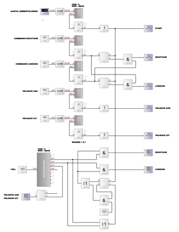

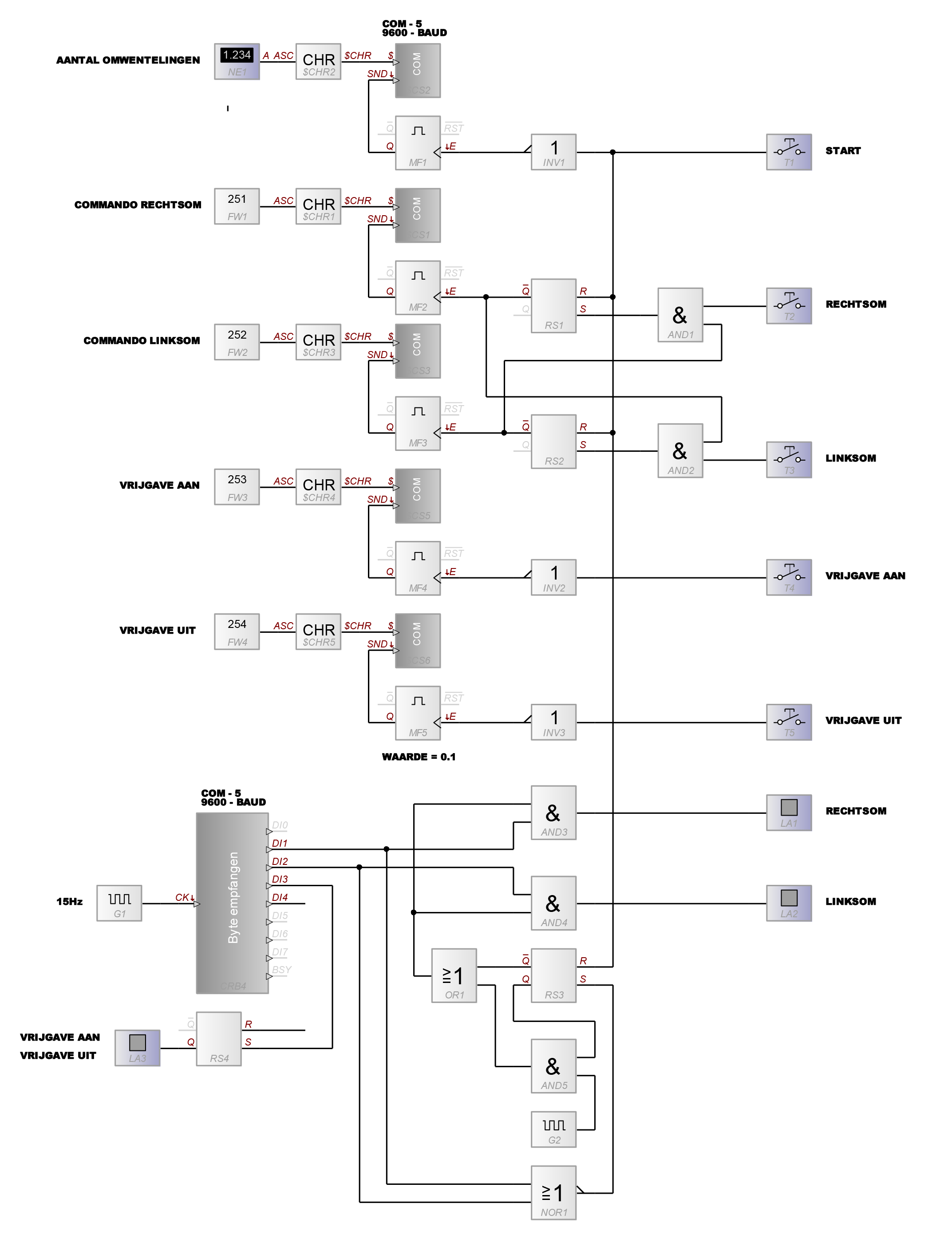

Profilab
Hieronder het programma in Profilab.
Het Profilab programma

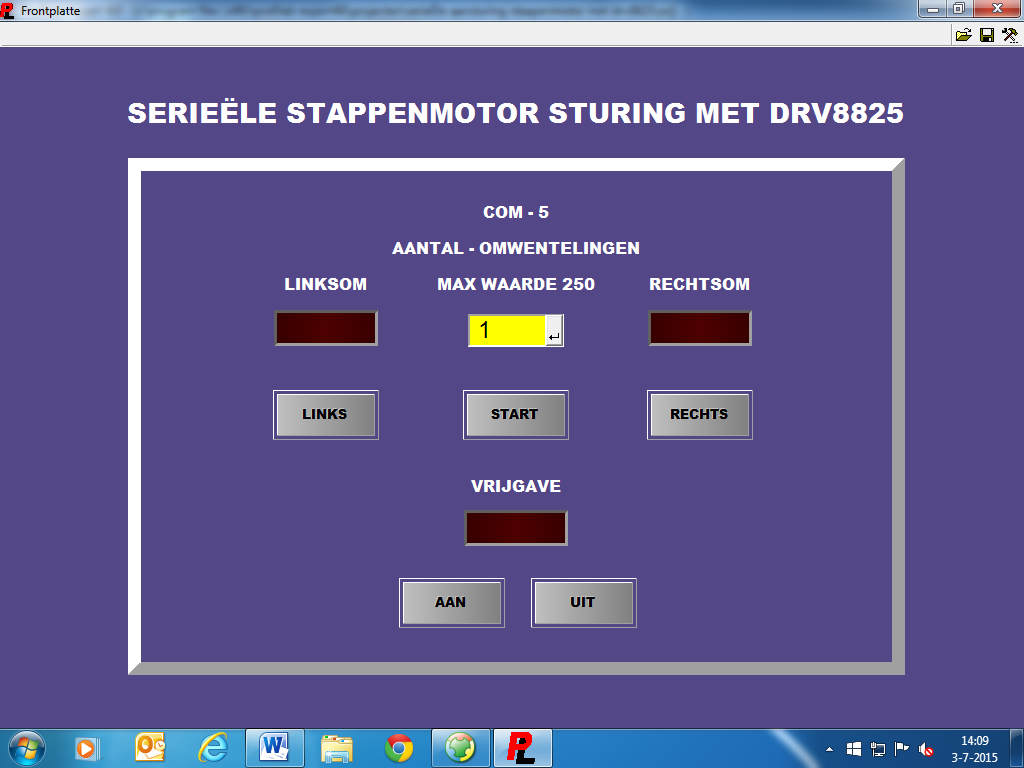

Hieronder de frontplaat.
De frontplaat in Profilab
De stappenmotor die wordt gebruikt is een 100-staps bipolaire stappenmotor, dus 100 stappen per omwenteling. De DRV8825 is een microstep driver die je kan instellen op hele stappen, 1/2 stappen, 1/4 stap, 1/8 stap, 1/16 stap en 1/32 stap. Ik heb in dit geval 1/32 stap gebruikt, dat is dus 100 x 32 = 3200 stappen per omwenteling. In het voorbeeld ga ik uit van minimaal één omwenteling en maximaal 250 omwentelingen.
Voor dit voorbeeld heb ik COM5 gebruikt, dus als men hier mee wil experimenteren moet je COM5 gebruiken of een andere poort invullen.
Zoals op de frontplaat te zien is kan je de vrijgave, links/rechts, start en het aantal omwentelingen ingeven. Als men op vrijgave drukt wordt de DRV8825 actief gezet (motor is bekrachtigd), als dat gebeurt is stuurt de PIC een signaal terug om de lamp vrijgave aan te zetten. Datzelfde gebeurt bij de keuze links- en rechtsom. Als je bij het aantal omwentelingen bijvoorbeeld 10 ingeeft en je drukt op rechts en daarna op start, zal de motor 10x rond gaan en dan stoppen. Er is ook een mogelijkheid om eindschakelaars te monteren, dus je kan het ook gebruiken om er een X- of Y-tafel mee te maken.
De waardes die door Profilab verstuurt worden zijn: 251, 252, 253 en 254. De verstuurde waardes van uit PICBasic zijn: 0, 2, 4, 8 en 16. Als je de programma's beter bekijkt kun je er wel uit halen wat de code precies doet.

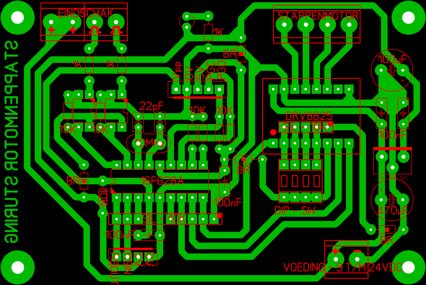

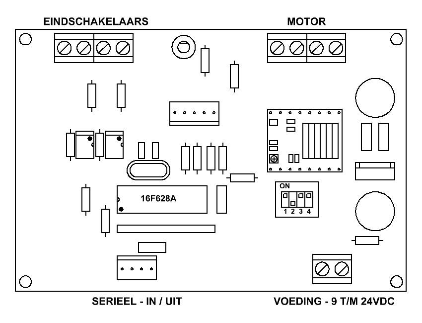

De print
Ik heb ook een printje gemaakt voor de driver.
Aansluitschema DRV8825 stappenmotor driver
De eindschakelaars gaan via twee optocouplers, de twee klemmen (linksboven) zijn twee plussen die van de voeding af komen. Daarnaast op de klemmen (rechtsboven) komt de stappenmotor. Onder hebben we de voeding en de seriële aansluiting. Ook hier wordt er weer gebruik gemaakt van de interface die ook in het boek staat. Met de DIP-switch 1, 2 en 3 kan de stapgrootte ingesteld worden: 1, 1/2, 1/4, 1/8, 1/16 en 1/32. De code daarvoor kan uit de datasheet van de DRV8825 gehaald worden.
Op DIP-switch 4 zit de reset van de DRV8825, daar kan je de driver mee resetten, maar ook de vrijgave van de motor aan en uit zetten.
Op de print van de DRV8825 zit ook een potmeter (linksonder), daarmee kan de stroom ingesteld worden voor de motor. De driver mag maximaal een stroom van 2,5 A leveren, dus een motor uit bijvoorbeeld een printer (of vergelijkbaar) kan daarmee makkelijk bestuurd worden.
Op de print zit ook een ICSP-aansluiting om de 16F628A te programmeren, de PIC hoeft dus niet verwijderd te worden.
Zie hieronder de print voor de stappenmotor driver met de DRV8825.
DRV8825 stappenmotor driver print
Als regelaar is er een 78S05 gebruikt. Bij de printkroonstenen kan je nogmaals zien hoe het één en ander aangesloten moet worden.
