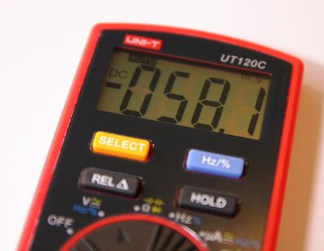

Wanneer we de UT30C met de UT120C vergelijken, is naar mijn mening de UT120C de betere meter. De UT120C is autoranging, heeft een hogere resolutie en biedt meer meetfuncties (AC stroom, capaciteit, frequentie en dutycycle).
Display van de UT120C
Wanneer robuustheid, temperatuurmeting, verwisselbare meetprobes of een groter stroombereik belangrijk zijn kan de UT30C een betere keuze zijn. Maar dan is de UT136 serie waarschijnlijk een veel betere optie. In vergelijking met de UT30C is deze op bijna alle fronten beter en de prijs is maar iets hoger.
Wat vaak een probleem is met goedkope Chinese multimeters is beveiliging. Bijna nooit is deze goed in orde, ook bij deze twee multimeters niet. De aangegeven CAT meetcategorie moet dan ook met een stevige korrel zout genomen worden. Het is niet aan te raden deze meters voor meer dan wat simpel lichtnet werk te gebruiken. Voor laagspanning en schakelingen waarin weinig energie omgaat zijn ze goed te gebruiken.
