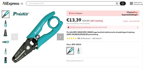

Mooi dat je het nog even terugkoppelt, laat graag weten hoe dat gaat als je eens iets met een buitenmantel tegen komt. Hoeveel kostte die?
Bijna 119,- Euro incl. BTW
https://www.gereedschapcentrum.nl/wiha-z-57-0-06-sb-afstriptang-16-mm-…
Op dinsdag 3 juni 2025 11:45:34 schreef bprosman:
Even een terugkoppeling van mijn kant.
Het is de Wiha geworden, diverse draad-dikten geprobeerd en (tot nu toe) heel tevredenIk heb nog geen meer aderige kabel geprobeerd (buitenmantel).

het is niet echt de bedoeling om kabel te strippen met dit soort striptangen, is ook duidelijk op de foto te zien. Risico op beschadiging van de geleiders is te groot.
Draad strippen doe ik met een kniptang of combinatie tang. Die automatische dingen vind ik erg lomp, en ik vind het niet fijn werken.Maar het is een slag, het is maar net wat je gewend ben.
Voor installatiewerk heb ik overigens deze, werkt ook prima :
https://www.elektramat.nl/knipex-combi-striptang-en-zijkniptang-vde-16…
Kun je ook zelf maken door de fase en de nul gelijktijdig door te knippen
Op woensdag 4 juni 2025 11:13:24 schreef Robbe de Smet:
Vandaar mijn opmerking dat ik daar de tang wat "losser" voor moest zetten, andere kant was wel prima.
Robbe de Smet
Dat heb ik inderdaad gelezen, ik blijf bij mijn standpunt. Het is niet de bedoeling met dit soort striptangen kabel (gelijk welke kabel het ook mag zijn) te ontmantelen. Natuurlijk doet ieder wat hij wil met zijn gereedschap.
