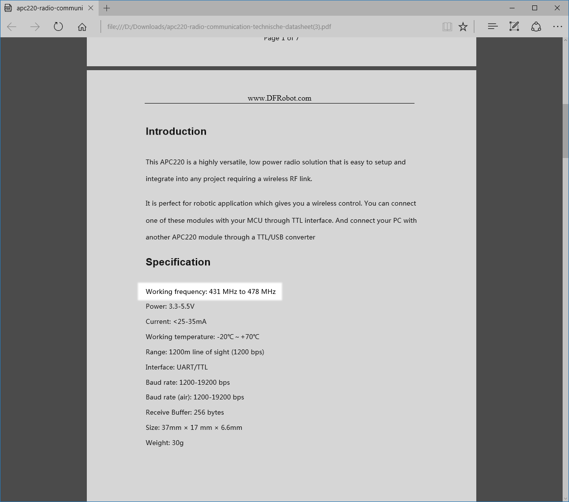

Op 29 november 2017 21:28:43 schreef PE9SMS:
434 MHz valt ook niet binnen 470-510 MHz he.....
Eh, daar valt weinig tegen in te brengen
Dus?
picsels
Volgend project: 7-seg gaming displays; dan dec-1982 labvoeding afmaken, dan funcgen met ad9833 afmaken, dan...
Op 30 november 2017 05:49:29 schreef PE9SMS:
Dus werkt het niet..
Voor zover ik weet is dit geen kwis of NL taal forum.
Een 434MHz module hoort te werken op, eh, 434MHz.
Zeker als dat door de datasheet bevestigd wordt.
