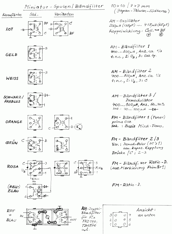

Deze spoeltjes worden al vanaf de jaren '50 toegepast sinds de draagbare transistorradio's op de markt kwamen.
Ik kan je wel wat vertellen over de kleurcodes van dergelijke TOKO-spoeltjes:
Rood:
Oscilatorspoel Middengolf;Geel:
455 kHz Middenfrequentspoel onmiddelijk volgend op de mixer van AM-frontend;Wit:
Tweede 455 kHz Middenfrequentspoel;Zwart:
Derde 455 kHz Middenfrequentspoel, op secundaire wikkeling zit de AM-diode detector aangesloten;Bruin:
10,7 MHz Middenfrequentspoel onmiddelijk volgend op de mixer van FM-frontendGroen:
10,7 MHz Middenfrequentspoel tussen de MF-trappen gelegen;Roze en Blauw:
Deze vormen samen de FM-discriminator detector. Zit er in een IC een kwadratuurdetector, zit er meestal alleen maar de roze spoel.
Van de Q van dergelijke spoeltjes moet je ook niet al te veel bij voorstellen, omdat de windingen erg dicht op elkaar liggen met relatief grote inwendige parasitaire capaciteiten tussen de windingen. Ook zijn de wikkelingen in dergelijke spoeltjes van erg dun draad, waardoor de verliezen toenemen (Skin effect).

Op http://www.radiomuseum.org/forum/pinbelegung_der_filterspulen_aus_japa… staat wat meer info over de TOKO-spoeltjes.
Overzicht diverse TOKO-spoelen:
Manier aansluiten in transistorsuperhet:
Ik heb ook nog een doosje van die dingen. Gelijk maar even het plaatje afgedrukt en er bij in gestopt.
