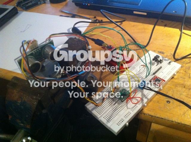

Gelukkig had ik ook nog een protosnap liggen (een arduino mini clone) en ben ik dus maar verder gegaan met een test van de sonar scanner.
Test opstelling:
http://i691.photobucket.com/albums/vv274/zenoah/48006eaf.jpg

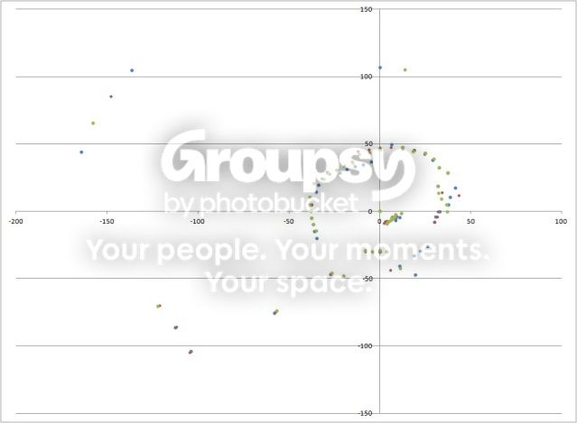

Ik heb een protosnap met daaraan een openlog om alle data naar toe te schrijven en de sonar heb ik op een stepper motor geplaatst (uit een printer) en die wordt aangestuurd door een A4983 stepper driver.
De huidige code maakt 3 volle rondjes (elke ronde bestaat uit 48 metingen), maar ik wil het programma aanpassen zodat hij eerst rechtsom en daarna linksom gaat (anders komt de kabel van de sonar in de knoop...).
Als ik de data in excel stop dan krijg ik er zo'n grafiekje uit:
http://i691.photobucket.com/albums/vv274/zenoah/sonarscan1.jpg
Morgen als ik er tijd voor heb zal ik nog een paar testjes draaien met duidelijke voorwerpen erin en dan metingen vanaf verschillende plaatsen.

Ziet er al cool uit zo in excel. Ga je nog een encoder op de stappenmotor zetten? Want nu ben je toch niet 100% zeker waar je aan het scannen bent?
