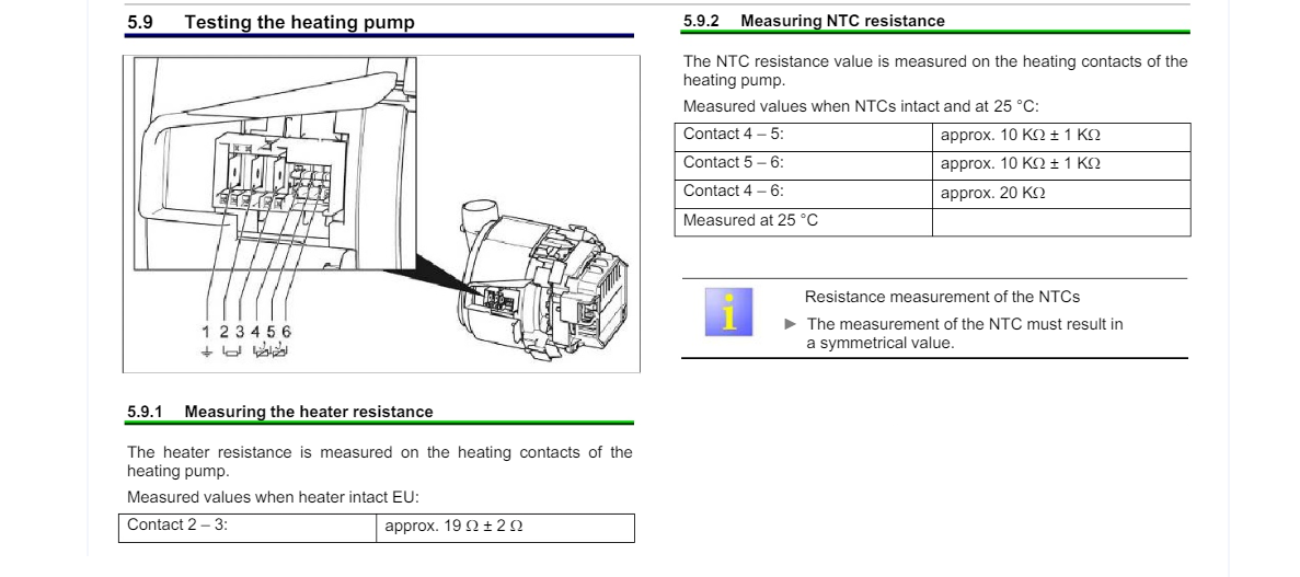

Ben ook benieuwd: ook E09 storing bij schoonouders (en heb zelf identieke vaatwasser SN69M003NLA3, beide rond 2015 aangeschaft).
Ga morgen waarschijnlijk een en ander doormeten.
Bijlagen elders gevonden als voorbereiding voor morgen. Mede daarom maar in deze oude post bijgevoegd als extra info.

Lichtelijk bruine steker op de verwarmingsspiraal en zo te zien een onderbreking vlak na de vlaksteker die op de spiraal gesoldeerd zit. Is wel te fixen als je eraan kunt solderen maar de spiraal zit met plastic pennen in de behuizing gesmolten dus dat krijg je (of in ieder geval ik) nooit meer goed...

Iets langer geduurd maar hier de geplande foto's.
Eerste is 'roet' op de steker.
Tweede de plek waar die steker opzit. Derde een uitvergroting van de mogelijke draadbreuk door slechte soldering en daardoor hoge contactovergang of zo?
Laatste de plastic pennetjes waar de warmtespiraal mee vastgeklonken zit in de behuizing.
Nieuwe is besteld en zou morgen binnen moeten komen.
