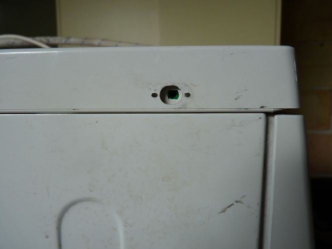

Deksel lossen via de zij vijzen. Ze zitten achter plastieken kapjes.
http://www.uploadarchief.net/files/download/resized/deksel%20zij%20vijzen%201.jpg

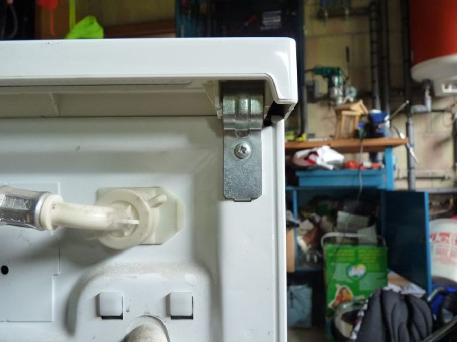

Deksel openen door deze vijzen ook te lossen.
http://www.uploadarchief.net/files/download/resized/deksel%20bouten%20los%20achterzijde.jpg

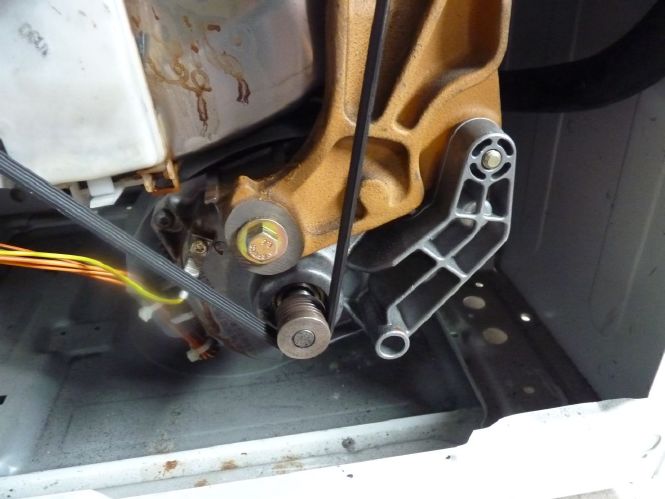

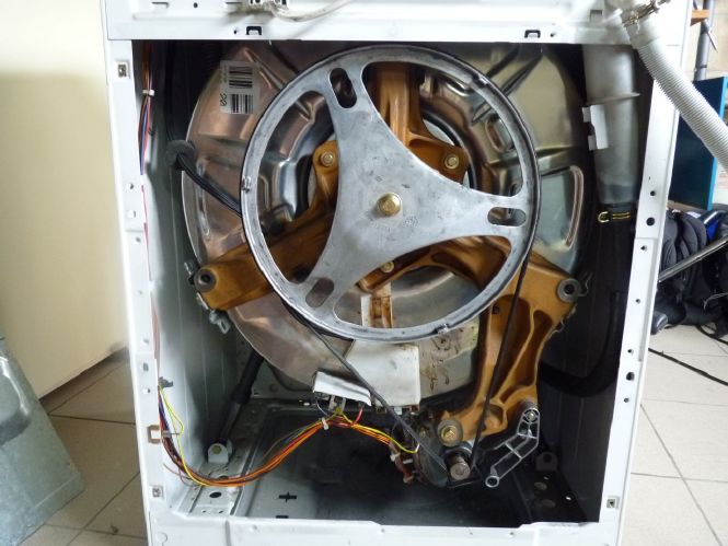

Zet de motor losser, door de bout achter de motor te lossen en de bout boven de as te lossen. Doe de riem eraf.
http://www.uploadarchief.net/files/download/resized/achterzijde%20open.jpg
http://www.uploadarchief.net/files/download/resized/loskoppelen%20motor.jpg

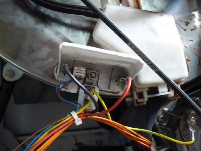

Koppel de bedrading los van de weerstand en de drukcontrole. Haal de motor los en laat hem zakken op de bodem.
Trek het darmpje van de drukcontrole los en haal het van achter de arm.
http://www.uploadarchief.net/files/download/resized/loskoppel%20draden%20weerstand%20en%20drukcontrole.jpg
Draai de drie kleine boutjes los.
http://www.uploadarchief.net/files/download/resized/kleine%20bouten%20lossen%201.jpg

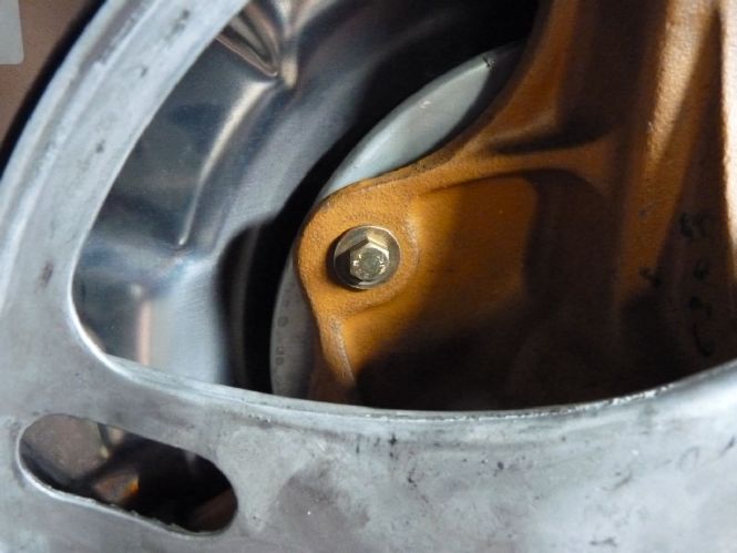

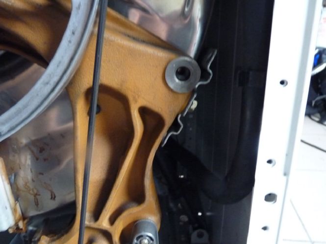

Draai de drie grote bouten los. Nu zit de trommel nog op de as vast.
Draai de middelste bout uit het wiel los.Haal het wiel van de as.
Tik nu de as behoedzaam, uit de bruine draagarm. Vervang de twee roulementen, door roulementen met een rubberen afdichting. Ze zijn iets duurder, maar er kan minder snel vuil in. Vervang de rubberen afdichting, want langs daar loopt de zeep en water in de roulementen. Alles terug dichtmaken, en testen maar.
http://www.uploadarchief.net/files/download/resized/grote%20bouten%20lossen%201.jpg
