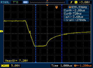

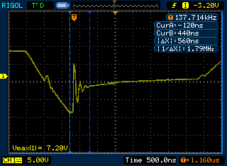

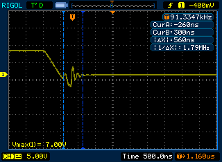

Even een snelle test met mijn eigenbouw reverse recovery tester. Forward stroom pulse was 250mA.
Hieronder een 1N5062 (avalanche diode), niet zo heel snelle trr maar wel met een mooie softe recovery. Volgens de specs een recovery time van 3µS, ik meet 3.6µS,. Maartenbakker had gelijk, geen snelle diode. (ik had de datasheet niet goed bestudeerd)
http://www.uploadarchief.net/files/download/1n5062.png
Hieronder een PH68, kon geen datasheet vinden, maar het is een schakel diode van Philips. Let op, de tijdbasis staat nu 2x zo snel in dit plaatje tov. hierboven. De recovery time is 560 nS, maar dit is géén soft recovery gezien het uitslingeren. Dit is trouwens geen avalanche diode.
http://www.uploadarchief.net/files/download/ph68.png
Als laatste een BYV27-100 welke wel een avalanche diode is en te boek staat als een 'Ultra Fast Low Loss' diode. De recovery time volgens de datasheet is 25nS, maar het is geen soft recovery.
http://www.uploadarchief.net/files/download/byv27-100.png
Dit was slechts een snelle test, ik zal een betere test uitvoeren met mijn nieuwe puls generator die veel stijlere flanken heeft in zijn pulsjes.

http://www.pa4tim.nl/wp-content/uploads/2010/11/1n4148Trr_1S1.jpg
http://www.pa4tim.nl/wp-content/uploads/2010/11/1N4148.png
http://www.pa4tim.nl/wp-content/uploads/2010/11/1n4148.png
De Trr verschilt hier nogal enorm, maar ook de undershoot en ringing is een verschil van dag en nacht.
Verschil tussen de BYW178 en 1N4004 is toch wel dat het avalanche-effect een super vertikale steep opleverd, bijna haaks.
