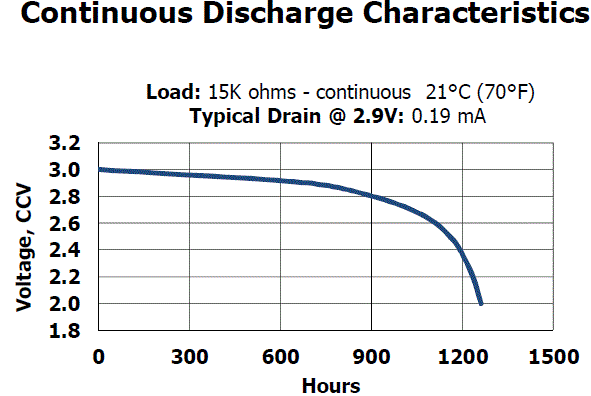

Aan de hand van je opmerking ben ik gaan zoeken naar een tabel of grafiek (eerder moeten doen natuurlijk), en kwam uit bij de datasheet van een CR2032 van Energizer.
Als je alleen naar de continue ontlaadcurve kijkt, dan zou je zeggen dat het omslagpunt van 'bruikbaar' naar 'vervangen' best wel op 2.4V gelegd kan worden, hoewel je dan al wel ver in z'n laatste duik zit.
http://www.uploadarchief.net/files/download/cr2032-discharge.gif

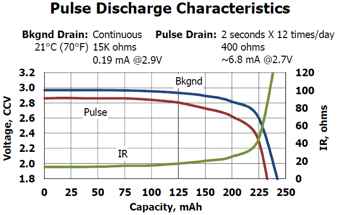

Kijk je echter bij één van de pulse discharge grafieken, dan zie je wat duidelijker dat het al wat eerder gedaan is:
http://www.uploadarchief.net/files/download/cr2032-pulsedischarge.gif
Ik weet niet of je kunt zeggen dat er bij 2.75V nog maar 10% in zit, misschien eerder 20% (bij 1mA), maar gezien de rest van het verloop van de grafiek (en ook IR) wordt het dan inderdaad wel tijd om aan vervanging te denken.
Die 1mA lijkt op zich wel genoeg load om aan de hand van de spanning iets over de resterende capaciteit te zeggen.
Bij het meten van een batterij met een belasting meet je de Ri. Er loopt bij jou 1mA begrijp ik. Die veroorzaakt een spanningsval over de Ri. De Ri van de verschillende batterijen is niet gelijk, Ri van Lithium is vrij hoog dus de spanningsval is hoger. De meter zal dus een lagere waarde aangeven dan bij een batterij type met lagere Ri.
Je kan de batterij met bv 100K belasten, die spanning meten. Dat is U1. Dan met bv 1000 Ohm belasten en daarbij de spannimg U2 meten. Dan U2 / 1000 is de test stroom i. (U1 - U2 ) / i = Ri
In de grafiek lees je dan af hoe ver je batterij is.
Als het grafiekje mooi klopt, dan zie je duidelijk een knik bij die 225 uur (in de grafiek met Ri en pulse).
Dat is het moment om te gaan beslissen dat ie weg moet.
Wat je wilt is dat het omslag punt betrouwbaar bereikt wordt door Vbat(onbelast) - Imeet * Ri.
Aangezien je omslagpunt ongeveer 2.4V is, en je hem bij 2.6V wil wegmikken, moet Ri * Imeet ongeveer 200mV zijn. Aangezien Ri in die fase minimaal 40 ohm is, kan je volgens mij met zo'n 5mA meten.
