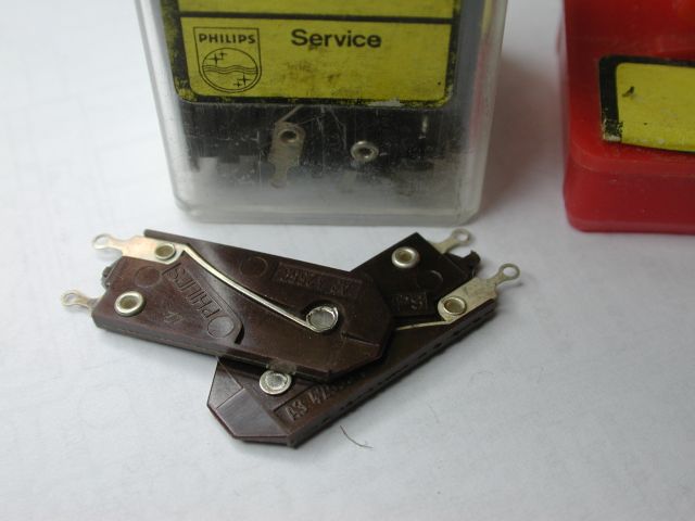

Is de meegewikkelde temperatuur zekering niet overleden.
Voorbeeld vintage Philips temperatuur zekering:
http://www.welther.nl/hugo/CO%20artikelen/Temp%20downloads/Temperatuur%20zekering%201.JPG
DE OLDE, wat jij zegt is dat ik dus gewoon een transfo met 2 secundaire wikkelingen van 24V kan gebruiken?
hoe test ik die temperatuurzekering? Hugo Welther?
Met een weerstandmeter (multimeter).

ik bedoel dus; hoe geraak ik aan dat ding zonder die transfo onherroepelijk te slopen?

als er al een temperatuurzekering in zit en hij is defect dan kun je hem doorverbinden.
eruit halen gaat met een punttang of platbektang.
dan kun je hem solderen en terugplaatsen.
temperatuurzekering gevonden. ik heb ze er niet uit gehaald maar snel even een testje gedaan met een draadje ertussen en jawel, we hebben weer klank.
