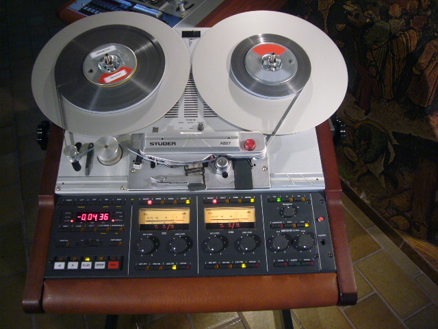

Pas met dit soort machines hoor ik geen verschil meer tussen cd (of eigen opnamen) en tape:
Tape snelheden van 38 of 76 cm/s, 2 sporen op 1/4" tape, dat klinkt
