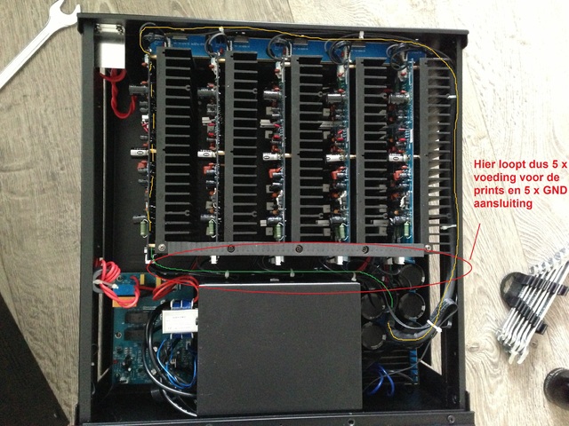

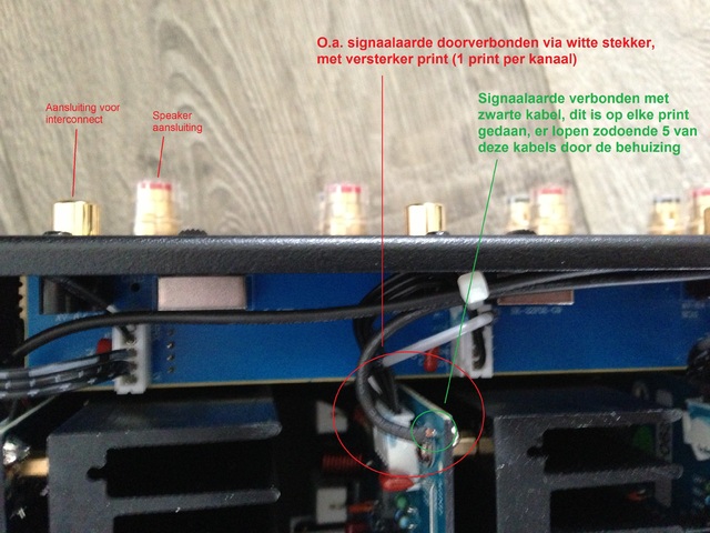

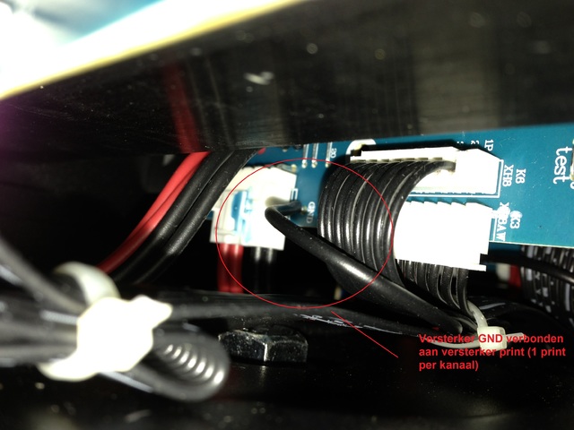

Nou heb ik het apparaat open gehad en wat foto's gemaakt. Ik zal bij elke foto uitleggen wat ik denk dat ik daar op zie:
Op deze foto zie je connectoren voor de speakers en de analoge interconnects en de doorverbinding van de signaalaarde (volgens mij wel via een ontkoppel C-tje) van de interconnect naar de versterkprint van het kanaal. Tevens zie je dat dezelfde signaalaarde op de print wordt aangesloten op een zwarte kabel.

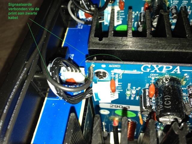

Ingezoomd op de aansluiting van de signaalaarde aan de zwarte kabel op de print.

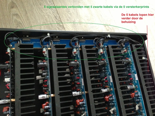

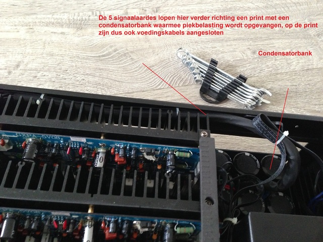

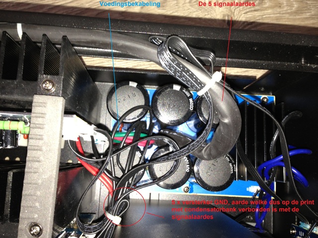

Voor alle 5 kanalen is er een versterkerprint en zijn dus de signaalaardes verbonden aan zwarte kabels die verder door de behuizing aan de zijkant naar voren lopen.
Op de twee foto's hierboven: De 5 kabels worden aangesloten op een print voorin de versterker met een condensatorbank. Hier is ook voedingsbekabeling aanwezig voor de versterkerprints. Vanaf deze print loopt dus ook bekabeling naar de 5 prints met voeding, zie ook de laatste foto. Op deze print is ook de aarde van de versterker, GND genoemd, aanwezig. Deze GND en de voeding voor de prints is aangesloten aan de andere zijde van de versterkprints dan waar de interconnects zijn aangesloten. GND en signaalaarde zijn hier dus met elkaar verbonden.
Ingezoomd op aansluiting van GND aan andere zijde van print dan waar signaalaarde is aangesloten.
Laatste foto met overzicht van de "route" die de aarde aflegt in de behuizing. Aangegeven met groen en oranje.
Als ik dit zo zie dan vraag ik mij af of de plaatsing van de kabels niet ongelukkig is en ervoor zorgt dat er 5 aardlussen in de versterker aanwezig zijn die brom op kunnen pikken. Het is namelijk ook zo dat het lijkt dat er de brom een hoger volume krijgt voor elk extra kanaal waar ik een interconnect op aansluit. Dit lijkt dan in lijn met het sluiten van steeds meer aardlussen en dus oppikken van een groter totaal aan brom.
Wellicht zit ik er helemaal naast, maar ik kan mij bijvoorbeeld niet voorstellen dat het in de voeding zit omdat er geen brom is als er geen interconnects zijn aangesloten maar alleen speakers.
Graag jullie mening!

Ik vraag mij dus eigenlijk af of het door deze opbouw van het aardecircuit niet mogelijk is dat de voedingsbekabeling of "voedingsbanen" op de versterkerprints de brom induceren in de aardelussen?

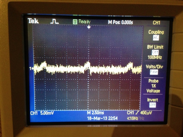

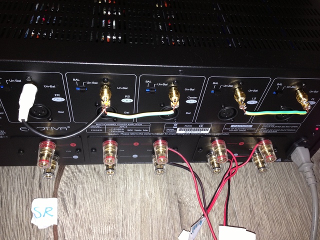

Vandaag de oscilloscoop van werk meegenomen. Tektronix TDS2014B met probes Tektronix P2220 op stand 1x. Ik wou eens een poging doen de bewuste brom op het scherm te toveren. Nou gebeurt er het volgende:
Als ik de probe aansluit parallel aan een speaker, geen brom te zien op de scoop en geen brom meer te horen. Als ik de probe aansluit aan een vrije speaker uitgang met nog speakers op andere uitgangen, geen brom op alle kanalen. Als ik van de probe enkel de "reference lead" aansluit aan de massa van een interlink, geen brom! Ik snap het even niet meer. Dit alles met alleen even twee speakers verbonden en een drietal interlinks, verder niets dus geen voorversterker aan de interlinks.
Lijkt erop dat het aansluiten van de aarde van de scoop op de aarde van de versterker (aarde van signaal en speaker min zijn doorverbonden dus het meetpunt maakt wat dat betreft niet uit) dus het probleem wegneemt, in ieder geval voorziet in een "schone" aarde? Ik weet even te weinig van de opbouw van een oscilloscoop, dus wellicht dat iemand mij wijzer kan maken? Maar ik ga er eigenlijk maar even vanuit dat ik op deze manier de GND van de versterker en de signaalaarde aan randaarde heb gelegd. Dit had ik eerder nooit gedaan omdat ik geen circuitschema's heb uiteraard en dan niet zomaar ergens randaarde durfde aan te brengen.
[Bericht gewijzigd door JornZ op (22%)]
Gadget_inc
Ik heb mijn bovenstaande post nog even gewijzigd na wat meer denkwerk. Volgens mij heb ik het hele aardcircuit wat intern in de versterker bestaat uit zowel de GND (voeding min) en signaalaarde van de interlinks via de scoop aan de randaarde gelegd...
EDIT: even multimeter op de reference lead van de probe gehad en de aarde pin achterop waar je de voedingskabel opsteekt, deze zijn inderdaad doorverbonden, dus leg ik op deze manier de aarde van de versterker aan de randaarde.
Wat dan nog wel een raadsel is waarom dit zelfde effect niet optreed als ik de voorversterker aansluit op de interlinks. De buitenkant van de RCA connectoren zitten in de voorversterker tegen het kastchassis en het kastchassis is intern in de voorversterker verbonden met randaarde...
EDIT2: Ok, het blijft interessant. Ik kan de versterker dus stil krijgen met bovenstaande randaarde trucje, wanneer er alleen interlnks en speakers aanhangen. Als ik vervolgens de interlinks ga verbinden met de voorversterker (waarvan intern de aarde aan randaarde hangt) krijg ik weer brom. Dit ongeacht of ik de randaarde via de scoop aan één van de interlinks laat zitten of niet. Ik kan de brom nu wel meten over een speaker, scope plaatje:
[/url]
Er zit aardig wat HF ruis op volgens mij maar verder zie ik een herhaling met een frequentie van 100 Hz, het is alleen geen sinus.

Aan de hand wat je verteld over je ipod en dan 1 kanaal aangesloten dat het niet bromt
geeft mij de indruk dit de versterker inwendig last heeft van aardlussen.
Dit kan je op de volgende manier testen...
1e
Alleen de luidsprekers aansluiten.
2e
Maak het volgende aan, van 3 RCA connectoren sluit alleen de massa aan met redelijk dik draad.
De lenge van de draad moet zo zijn dat je net de onderlinge RCA connectoren kan bereiken aan de achterzijde van je versterker.
3e
Nu ga je de 3 RCA plugjes die je hebt voorbereid in je versterker steken.
Probeer verschillende combinaties, ook dat je ze alle drie gebruikt.
Als nu de brom weer te voorschijn komt met dit testkabeltje, dan zit het probleem in je versterker.
Dan heeft de "Designer" dit niet goed getest (of de hoeveelheid brom valt binnen de specs)
Als de brom dus ook optreed met dit kabeltje, dan is dit vrij lastig te verhelpen in de versterker.

Dit klinkt als een goede test, ga ik vanavond mee aan de slag!
Blackdog ik hoop dat ik je goed begrepen heb maar mijn interpretatie was als volgt:
Alleen aarde is doorverbonden aan de connectoren. Nou snap ik er niets meer van eerlijk gezegd, want er is geen brom te horen!
Betekent dit nou dat de interlinks de brom oppikken in de lus die ze vormen met de voorversterker?

Hi JornZ
Heel goed dat je een foto laat zien.
Het is mij in een keer duidelijk wat je gedaan hebt
Dit is zo al ik het heb voorgesteld!
Als dit zonder brom is, dan is je versterker goed.
Ik zie dat de versterker met een randaarde stekker is aangesloten.
Als je nu andere apparatuur aansluit dat ook een verbinding heeft naar de randaarde krijg je vrijwel zeker brom.
Dit kan ook via een tuner de antenne kabel zijn, een CAI net is altijd geaard op een bepaald punt.
Het kan zelfs zo zijn dat als je b.v. alleen zeg het rechter kanaal an sluit van je tuner het nog niet bromt of heel weinig en als je dan het linker kanaal ook aansluit heb je volop je brommmmm.
Dit komt omdat je dan twee verbindingen hebt en de weerstand lager wordt
met twee kanalen aangesloten.
Als je dit niet begrijpt kan je me ook even mailen als je wilt,
Dan kan ik je via de telefoon wat beter het een en ander uitleggen.

Hey blackdog,
Er zit een stekker met randaarde op, alleen de pin voor de randaarde is niet aanwezig in de connector. Er is dus geen randaarde aanwezig in het apparaat. Alleen maar in de voorversterker. Dus het is niet zo voor de hand liggend voor wat betreft de aardlussen via andere apparaten. Dat principe is mij zeer duidelijk.
Daarom snap ik er eigenlijk niets meer van, de enige lussen die ik nog zie is dus tussen massa verbindingen van de interlinks, dit lijkt dan te kloppen met 1 interlink geen probleem, meer dan 1 lus...
