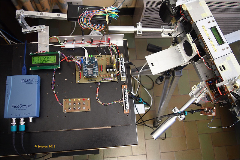

Update:
Meteen nog een extra foto hoe ik de testopstelling gemaakt heb om de zon te simuleren en een ongewenste trigger te bekomen:
http://farm9.staticflickr.com/8122/8609221193_7c1b81340c_c.jpg
Test setup for detection algorithme C1B9479 by fotoopa, on Flickr
Met die 1000 W halogeen lamp en korte afstand kom het wel wat warm tijdens de testen!
Hiermee kan ik beter opnames vergelijken of de nieuwe algorithmes echt wel beter gaan werken. Nu volop de code aan het voorbereiden. Programatie wordt zo opgevat dat de instelling die invloed hebben op het algorithme via parameter setting gemakkelijk kunnen aangepast worden. Een ringbuffer voor de input sensor data kan hierbij veel helpen.

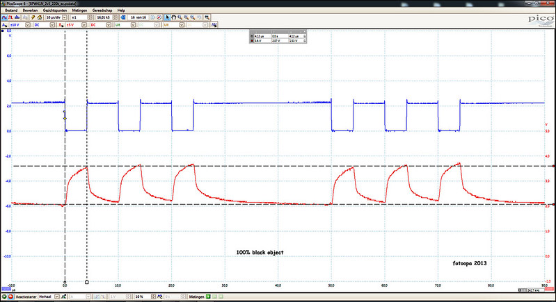

Even verduidelijken. Ik heb al veel verschillende meetsystemen gebouwd en die zijn soms totaal verschillend van werking. De bedoeling blijft wel steeds hetzelfde. Een zo kleine mogelijk vliegend insect in volle vlucht te detecteren.
Nu eerst de gebruikte systemen wat meer uitleggen:

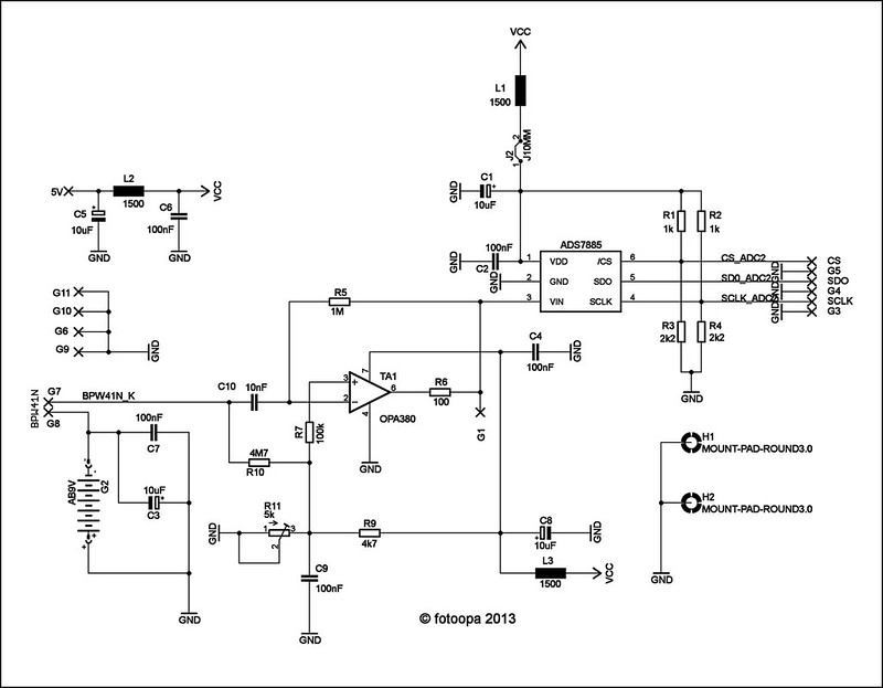

In deze origineele topic ging het over een line-array detector die werkt op licht in de range rond 700 nm maar gaan ook nog prima voor de groene lasers op 535 nm. Voor IR lasers op 980 nm die ik ook nog heb en die wel schakelbaar zijn, werken deze line-array's niet meer.
Best zou eigenlijk de rode lasers zijn rond de 700 nm maar ikzelf zie niet zo goed rood licht waardoor ik last krijg in volle zon om de laserstraal op een object te zien. Vandaar dat ik die groene laser gebruik van 535 nm. Maar deze groene lasers kunnen niet geschakeld worden. Ik moet ze konstant sturen. Hoewel er 2 groene lasers gebruikt worden is de 2de laser enkel voor mijn ogen opdat ik zou zien waar de beide projectie punten vallen (dit is het focus punt van de camera). Die 2de groene laser is trouwens niet geschikt om een meetsignaal te geven via reflectie op de line array omdat dit gewoon inline staat en niet onderhoek. Opdat hij echter geen storend licht zou projecteren op de line-array wordt die laser iets hoger gericht waardoor dat meetsignaal net te hoog boven de line array komt.
Een ander meetsysteem is er een met een IR laser op 980 nm en een photodiode BPW41N met ingebouwde band-pas filter afgesteld rond de 950 nm. De gebruikte IR laser is hier wel schakelbaar (tot 5 MHz via de voeding). Hierbij gebruik ik nu reeds het aan en uitzetten van die IR laser en meet eerst het omgevingslicht en direct erna het omgevingslicht+IR licht om het verschil te maken. Dat werkt trouwens nu al enkele jaren zo met vrij goed resultaat. Ook bij dit systeem heb ik nog eens afzonderlijk mijn 2 groene lasers maar die maken geen deel uit van het meetsysteem en zijn enkel bedoeld voor de visualisatie. Die 535 nm is sterk onderdrukt door de band-pass-filter bij de BPW41N photodiode. Ook hier staan de groene lasers trouwens een paar mm hoger geprojecteerd zodat ze toch geen signaal zouden geven op de detector.
Deze BPW41N diode was direct gekoppeld aan een Atmega328 ucontroller om de lichtwaarde te bepalen via de ADC. Ook hier een On en Off time ieder 50 us zodat ik weer omgevingslicht en som IR + omgevingslicht kon berekenen. Iedere 100 us had ik dan een signaal om te bepalen of er detectie was of niet.

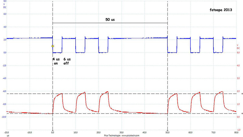

Nu wou ik die 50us On en 50 us Off tijd wijzigen. Daarvoor moet de eigen capaciteit van de photodiode zo laag mogelijk worden. Dit kan met een gewijzigde schakeling want als de reverse spanning op die diode hoger wordt verlaagd de C waarde behoorlijk en is de stijlheid van het signaal veel beter. Vandaar dat ik nu reeds op 4 us On tijd en 46 us Off tijd kan werken met een veel beter signaal. Omdat er nu minder tijd beschikbaar is voor de ADC convertor heb ik er een snelle ADS7885 bijgeplaatst. Die heeft slechts een acquisitie tijd van 270 ns nodig en kan ik de piek van het signaal snel meten. Het omgevingslicht kan ik nu net voor het einde van de 46us off tijd opmeten waardoor ik nog beter het verschil tussen IR en omgeving bekom. Dat is opnieuw een zeer grote verbetering. Het eerste resultaat staat trouwens hier al:
http://farm8.staticflickr.com/7430/10460412916_d2d5f11a2d_c.jpg
Analog signal of the reflectd IR laser signal. by fotoopa, on Flickr (klickbaar)

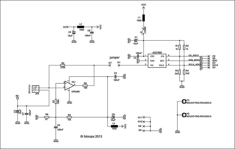

Schema: maar is ondertussen iets gewijzigd vanwege bias voor de BPW41N:
http://www.flickr.com/photos/fotoopa_hs/10294651695/

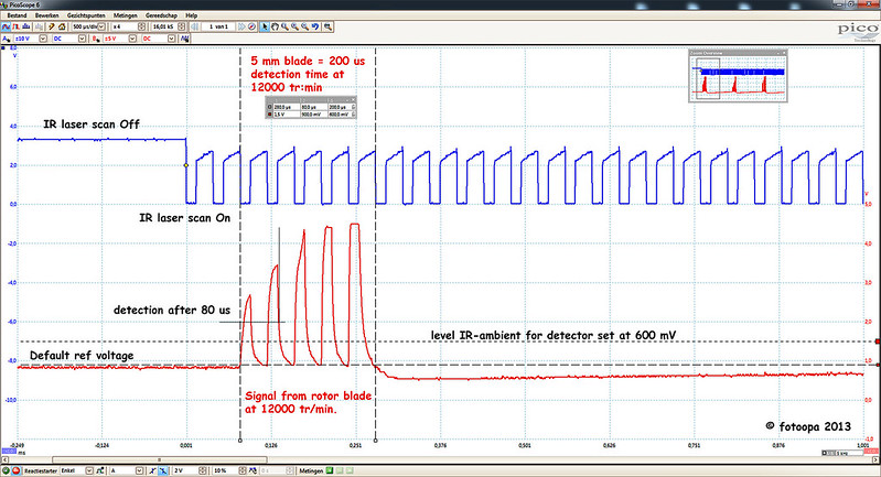

Maar alle problemen zijn nog niet opgelost. Als de zon er is kan het omgevingslicht de versterker satureren. Ik kan dit verhinderen door de meetlens toe te draaien (er zit een diafragma op) maar dan verlaagd ook het IR signaal, dus de totale gevoeligheid gaat naar beneden. Ik zou ook de verstering kunnen aanpassen maar de kleine extra capaciteit die op mijn BPW41N diode komt zorgt weer voor sterke vertragingen. De stroom in de diode ligt rond de 10 uA en de huidige weerstand bij de opamp is 270k. Breng je die veel hoger dan bekom je wel meer signaal voor de zwakke beestjes maar het kan gebeuren dat ik de On tijd moet vergroten door de grotere vertraging van het signaal. Een langere On tijd wil ik nu juist vermijden opdat de beestjes minder snel dit IR meetlicht zouden zien ( want ja beestjes zien IR en vermijden er door te vliegen).
Ik werk nog een oplossingen zoals een mini smd relais voor de instelling van andere weerstanden in de kring, of met een analoge schakelaar (maar weer het probleem van de C) enz. Omdat er momenteel weinig zon is kan ik het omgevingslicht bij sterke zon nog niet nauwkeurig bepalen. Wel heb ik dit vroeger al eens gedaan en daarbij komt de diode stroom tot ver boven de 100 uA. Dit is een zeer hoge waarde tov het nutig signaal die slechts enkele uA bedraagt. Ik zou een soort auto bias systeem moeten kunnen maken die meeloopt met het omgevingslicht opdat het omgevingslicht de versterker niet zou satureren en toch een hoge versterking bied om de kleine toename van het IR licht door het beestje toch te kunnen detecteren. Maar dit betrouwbaar maken is niet zo eenvoudig. S'avonds als het donker is heb ik al deze problemen niet want er is geen meetbaar IR licht van het omgevingslicht.
Meten met 2 lasers heb ik nog niet in detail nagezien. Hier kan wel iets inzitten. Wel moet rekening gehouden worden dat de lasers naast elkaar moeten staan en daardoor een verschuiving projecteren. Of die niet te groot zou zijn moet even berekend worden. Met de line-array was richting bepalen vanzelfsprekend. Die kon je afleiden uit de belichte pixels. Met 1 diode kan ik enkel met de level rekenen. Richting kan ik er niet uit bepalen tenzij het te laat is (signaal loopt op en dan weer af zonder aanduiding naderen of verwijderen)
Ik zoek dus een oplossing voor het sterke zon licht overdag. Die zorgt voor een BPW41N stroom die zelfs boven de 100 uA gaat terwijl het nuttig signaal ergens rond de 0.1 tot 10 uA max bedraagt. Er moet een oplossing gevonden worden om bij sterk zonlicht (boven de 100 uA in de diode) toch de volledige range van de opamp van 0.1 tot 3V output te kunnen gebruiken. Ik zoek een oplossing in de richting van instellen van de versterker in functie van gemeten zonlicht. Er is voldoende tijd in de order grote van 10-20 usec om dit te meten en een nieuwe meting uit te voeren met de aangepaste instellingen. ik denk hierbij aan sample en hold chips, ook eventueel DAC chip voor het instellen van de meetlevels. Alles moet binnen een cyclus van rond de 50 us kunnen behandeld worden. Na iedere cyclus moet een nieuwe instelling berekend worden om de gewijzigde toestand van het zonlicht te beheren. Ik stuur alles via een FPGA controller, berekenen en uitvoeren is binnen deze tijd geen probleem.
Samengevat:
Het aandeel IR laser signaal ligt tussen 0 en 10 uA en moet 50% van de opamp range kunnen weergeven (ongeveer 2.2V variatie naar de ADC7885).
De waarde van het omgevings licht kan schommelen tussen 0 en 100 uA op de BPW41N.
S'avonds is het omgevingslicht = 0 uA en mag een afzonderlijke instelling hebben.
Een meet- en regel cyclus is max 50 usec. Maar indien nodig kan een meet cyclus van het omgevings licht en de bijhorende regel cyclus verlengd worden met max extra 50us.
Het IR laser signaal mag max 4 usec On , min. 46 usec Off staan.
Ik beschik over meerdere OPA380 chips en ADS7885 ADC convertors. sample en hold ic's moet ik eventueel nog aankopen alsook analoge switches. Gezien ik toch nog nieuwe bestellingen moet maken bij Mouser is dit geen probleem.

Het probleem blijft vooral buiten op witte oppervlakte waar de zon direct opvalt. Ook struiken waar waterdruppels opliggen kunnen heel sterke zonnestralen weerkaatsen, daar zit enorm veel IR licht in en het veranderd constant als je beweegt. De moeilijkheid is om het IR licht van een heel klein object toch te kunnen meten. Een enkele puls met een duur van 4 usec moet dit kunnen. In de schaduw of bij bewolkte hemel werkt dit nu al perfect. Alle infrarood ontvangers zijn veel te traag omdat die een regelsysteem nodig hebben voor hun gain regeling. Mijn probleem blijft nog enkel het omgevingslicht op de opamp te kunnen beheersen omdat die minstens factor 100 tot 1000maal sterker is dan het nuttig meetsignaal.
Nu werkt het al zeer goed omdat ik de totale lichthoeveelheid bij zonlicht beperkt via het diafragma op de meetlens maar dit is ten koste van de gevoeligheid. Resultaat is dat de beestjes iets groter moeten zijn, enkele mm, en liefst niet volledig mat zwart omdat dit het IR licht minder weerkaatst.
Ik zoek eigenlijk een oplossing hoe ik de input moet kunnen instellen opdat het omgevingslicht de opamp niet in saturatie brengt. Ik denk dat het meten van het omgevingslicht net enkele us voor het meten van het IR laser signaal en hierna de opamp instellen een oplossing moet kunnen brengen. Er is toch 46 us tijd voor deze meting en regeling uit te voeren, daarna gaat de laser aan gedurende 4 us en moet het gereflecteerd signaal kunnen gemeten worden.
Ik zou graag verder werken op basis van dit schema aangevuld met een regeling:
http://farm8.staticflickr.com/7391/10294651695_f6ed4c7c9e_c.jpg
IR detector opa380 + ADS7885 by fotoopa, on Flickr
Schema is iets gewijzigd, de BPW41N heeft een extra -5V bias om de eigen capaciteit te verlagen en de componenten met een * zijn niet allemaal bestukt. R12 is weggelaten en R5 is 270k.

Het liefst zou ik de laserstraal beperkt houden tot pulsen tussen 2 en 4 usec met een Off tijd tussen 40 en 100 usec. Meet cyclusen boven de 100 usec beginnen langzaam te worden. Veel tijd voor een auto gain blijft er niet over. ik zou liever van iedere cyclus de omgeving en IR meten die zo dicht mogelijk bij elkaar horen. Dan moet de kans op afwijkingen het laagst zijn.
Met een aan-tijd van 4us zit je op een frequentie van 125kHz, als we voor het gemak even aannemen dat je 50% pulsbreedte zou gebruiken, om even een gevoel te krijgen bij de orde van grootte. Ik snap dat je geen 50% pulsbreedte gebruikt, en de werkelijke frequentie 20kHz is, maar daar gaat het niet om.
Volgens mij wil je niet perse 4us aan en 46us uit, maar wil je een pulsbreedte van 12.5% of minder, zodat de gemiddelde intensiteit lager wordt, en de insecten de laser niet of minder goed zien.
Ik vraag me af of je die maximale intensiteit (12.5% bij het huidige vermogen) wel onder alle omstandigheden moet vasthouden; ik kan me zo voorstellen dat de insecten bij sterk zonlicht die laser ook minder goed zien, en dat je in dat geval ook een sterkere laser zou kunnen gebruiken, of een grotere pulsbreedte, zonder daar last van te hebben.

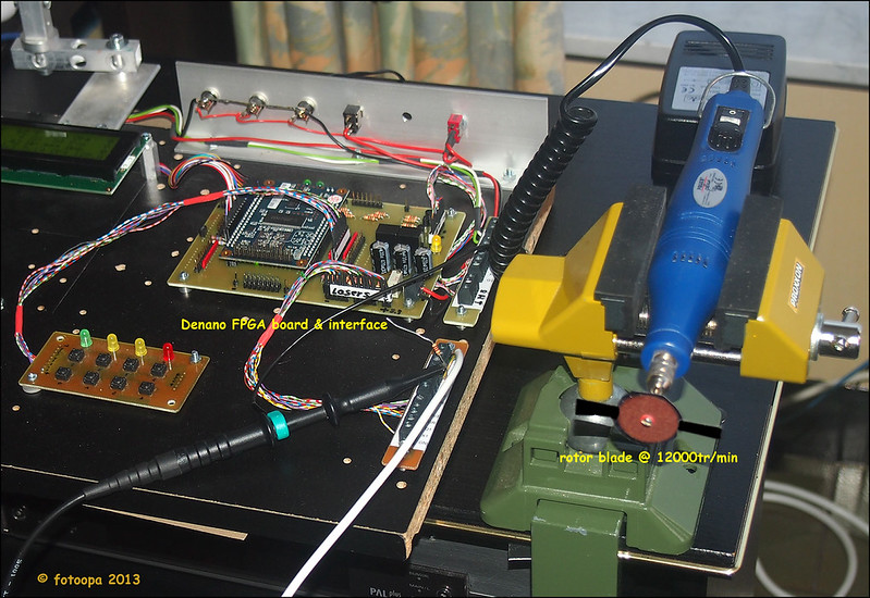

Zou het mogelijk zijn om wat metingen te doen met hoge samplerates, zodat we die kunnen analyseren? Ik denk dat een goed beeld van het frequentiespectrum daarvan heel nuttig kan zijn.
Ik zou eigenlijk verwachten dat de verstoring redelijk breedbandig en niet bijzonder herhalend is, als het gaat om reflecties door druppels en andere oppervlakken.

Ondertussen heb ik de timing van de laser wat aangepast. Nu gaat het 4-6-4-6-4-26 us total dus 50us met 3 On bursten elk 4us. Ik zie dat de ontlading tussen de pulsen met die 6us rust niet volledig gedaan is waardoor de volgende pulsjes lichtjes oplopen. Na de langere rustpause zit ik dan wel terug op het zwart niveau. Hierbij een printout:
http://farm8.staticflickr.com/7415/10493436064_d07bdfc959_c.jpg
IR_detector by fotoopa, on Flickr
Ik gebruik hier een wit oppervlakte waardoor de gereflecteerde signalen heel sterk zijn. In de field tracht ik de detectie al in te stellen op 6 eenheden boven de ambient bij een ADC van 8 bit met een range tot 5V. Dit zou dan zijn vanaf 117 mV boven ambient licht. Hier is de max ongeveer 1500 mV hoger!

Ondertussen heb ik het aangepaste schema online geplaatst:
http://farm3.staticflickr.com/2823/10508191515_ccda8e0fa1_c.jpg
detector-BPW41N-OPA380 by fotoopa, on Flickr

Hoezo verlies je als je moet versterken? Ik ben niet anders gewend dan versterken. En er bestaan genoeg snelle opamps.

De opamp is niet direct het probleem, een OPA380 is daarvoor ideaal maar het is vooral de diode capaciteit die de RC constante bepaald. Heb je een hogere versterking dan is die weerstand hoger en de stijlheid slechter.

Terug thuis uit fiestvakantie zijn we weer aan de slag gegaan. Het schema is bijgewerkt, er is nu een ac koppeling tussen de BPW41N en de opamp waardoor de invloed van het zonlicht vermeden wordt. Nu is ook de versterking opgetrokken zodat zelfs volledig zwarte objecten een zeer mooi signaal afgeven. Ik ga nu 6 x samplen, 3x de high levels en 3x de low levels. Som van de high levels optellen en aftrekken van de som van de 3 low levels. Als dit resultaat een bepaald niveau overtreft is er een detectie. De meetcyclus is beneden de 50 us.
Schema:
http://farm4.staticflickr.com/3796/10646050006_bef2bae679_c.jpg
opa380_neg_v2 by fotoopa, on Flickr
Metingen op een zwart object:
http://farm6.staticflickr.com/5471/10646050136_c2b674c9cf_c.jpg
opa380_wave by fotoopa, on Flickr
Voor die negatieve spanning moet ik nog een oplossing zoeken. Testen zijn gedaan met een 9V batterij. In de field zou ik dit ook kunnen gebruiken omdat er nauwelijks stroom vloeit. Ofwel vind ik een goede switched-capacitor voltage convertor. Voor -5v zijn die zeer eenvoudig en klein maar voor vb -12v heb ik nog geen gevonden. Kleine gescheiden dc-dc convertors zijn er wel maar die zijn meestal niet stabiel als er geen minimale stroom vloeit. De nodige stroom is lager dan 1mA.

Er zijn heel wat nieuwe testen gedaan. Via een dremmel en een rotor met 2 uiteinden elk 5mm breedte heb ik vliegende beestjes gesimuleerd aan een vliegsnelheid van 90 km/uur waarbij de oppervlakte 5x5mm is die voorbijkomt en dit met een zwart oppervlakte (wit geeft veel meer signaal).
Een foto van de opstelling:
http://farm4.staticflickr.com/3744/10755474944_77338c9461_c.jpg
Detector test with rotor_blade. by fotoopa, on Flickr
Het meetresultaat is hier te zien:
http://farm3.staticflickr.com/2825/10759086075_f5d8b593cf_c.jpg
roto_blade_max_speed 12000 tr:min by fotoopa, on Flickr
Zodra ik de IR laser start en het rotor segment van 5mm breedte voorbij komt bij 12000 tr/min komen de detectie pulsen binnen. Ik scan om de 40 usec 15 usec On 25 usec Off van de laser. Dit geeft zeer mooie signalen uit de OPA380 versterker. Ik neem altijd minimaal 2 geldige levels alvorens een detectie te valideren. Dit neem minimaal 80 usec in beslag.
